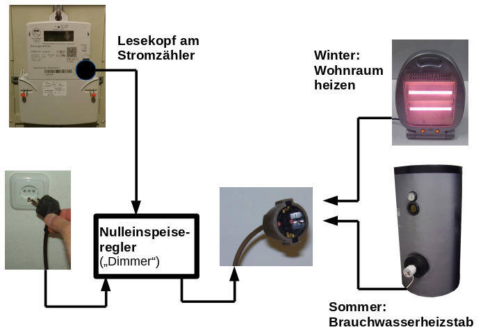

ich wollte mal fragen, ob jemand von euch Verwendung für den folgenden Nulleinspeise-Regler hätte, oder vielleicht sogar Lust hätte, etwas Entwicklungsarbeit mit hineinzustecken. Also Folgendes:
Bei einem Balkonkraftwerk ist es ja so, dass man eingespeisten Strom herschenkt. Eine Einspeisevergütung bekommt man nicht, bzw. die Inanspruchnahme einer solchen wäre wegen der Kosten für den Zweirichtungszähler ein Minusgeschäft. Dieses Verschenken ist ärgerlich, deswegen die Idee: Den überschüssigen Strom lieber im eigenen Haushalt für die Wärmeerzeugung nutzen, als ihn zu verschenken. Wärmebedarf hat man das ganze Jahr über. Im Winter und in der Übergangszeit kann man jede überschüssige Kilowattstunde Strom prima zum Heizen von Wohnräumen verwenden und spart so anderweitige Heizenergie, z.B. Gas, Öl oder Holz. Aber auch im Sommer hat man immer noch Wärmebedarf, nämlich zur Warmwasserbereitung. Egal ob mit einer Heizpatrone im Brauchwasserspeicher oder einem Untertischboiler - auch im Sommer kann man überschüssigen Strom in vielen Fällen verwerten und dadurch andere Energieträger einsparen.
Ziel daher: Einen Regler bauen, der idealerweise wattgenau die Heizleistung einstellt und immer genau auf Nulleinspeisung regelt, so dass man immer genau den PV-Ertrag nutzt, aber keinen Strom aus dem Netz zieht. Und das möglichst plu&play, für jeden einfach anwendbar, kompatibel mit allen nur denkbaren Wechselrichtern, kompatibel mit fast allen Heizgeräten mit Schuko-Stecker und vor allem: kostengünstig. Und das soll so aussehen:
  • Der Regler hat einen Lesekopf am Stromzähler und liest über dessen IR-Schnittstelle die Momentanleistung aus. Ferrariszähler hat man in Verbindung mit Balkonkraftwerken allenfalls vorübergehend, deswegen ist paraktisch immer ein digitaler Zähler vorhanden, und der hat üblicherweise eine IR-Schnittstelle.
  • Der Regler hat einen Stecker, mit dem er in die Steckdose gesteckt wird.
  • Der Regler hat am Ausgang eine Schuko-Kupplung, an die man das Heizgerät seiner Wahl ansteckt. Der Regler funktioniert wie ein Dimmer und gibt immer genau so viel Leistung hinten raus, wie gerade übrig ist. Ist keine Leistung übrig, schaltet er das Heizgerät aus.
    Ich habe das hier mal bildlich dargestellt (Balkonkraftwerk nicht gezeigt - es hängt einfach irgendwo im Hausnetz):
Wichtig ist, dass das alles plug&play ohne feste Installation funktionieren soll und ohne Programmierkentnisse anzustöpseln sein soll. Eine Kommunikation mit dem Wechselrichter ist nicht nötig - der Stromzähler reicht als Informationsquelle.
Und natürlich soll das Ganze billig sein, auf jeden Fall unter 100 Euro, zumindest die Lösung mit Phasenanschnittsteuerung. Im einfachsten Fall nimmt man ein Modellbau-Servo, das das Rädchen eines Dimmers dreht, eine IR-Photodiode als Lesekopf und einen Mikrocontroller. Viel mehr braucht man gar nicht. Die Phasenanschnitt-Lösung ist evtl. nicht ganz TAB-konform (bei Heizgeräten darf man das möglicherweise nur bis 200 W), aber ich habe auch eine Idee, wie man es mit strikt sinusförmiger Stromaufnahme auch halbwegs billig hinbekommen kann.
Daher nun die Frage in die Runde: Würde von euch jemand so etwas haben wollen, wenn es das als fertige Lösung oder zumindest als Bausatz gäbe? Ich habe noch nicht angefangen, es zu bauen, und für mich alleine lohnt es sich vom Aufwand her eigentlich auch nicht. Aber wenn mehr Leute Interesse haben, würde ich mich mal ans Werk machen. Bzw. wenn jemand mitmachen würde, wäre es umso einfacher.

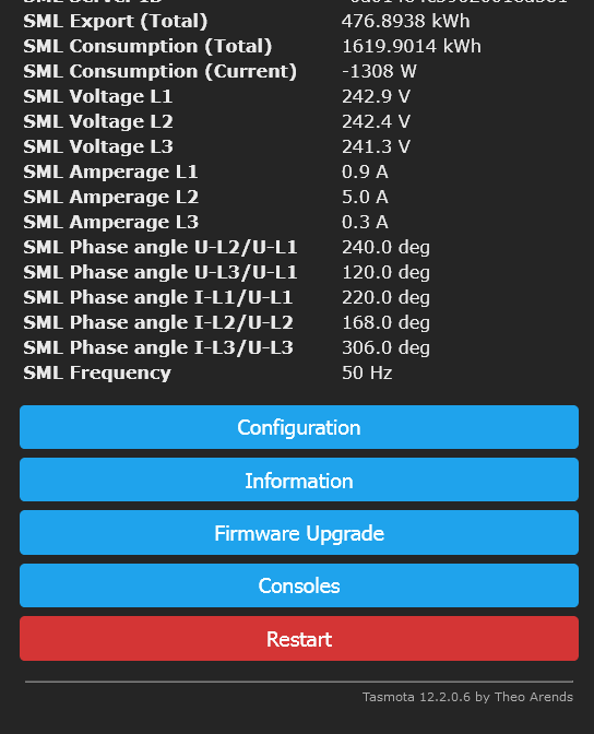

Ich habe meine Zähler-Erfassung mit Tasmota umgesetzt.
Das Thema ist nicht wirklich genormt und die Umsetzung kann wirklich zu einer große Hürde werden.
Aber auch der Rest hat es in sich.

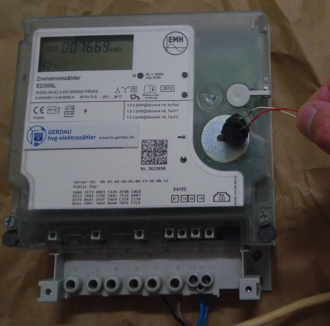

Soooo, nach einiger Zeit mal wieder ein Update: Ich habe inzwischen mit einigen Leuten über meinen Ansatz gesprochen, auch auf der Solarmesse im Juni, und dabei sehr aufmunterndes Feedback bekommen, so dass ich mich jetzt daran mache, einen ersten Prototypen zu bauen. Ich habe mir quasi selbst ein kleines Projekt-Budget bewilligt und ein paar Sachen gekauft.
Eine davon ist ein digitaler Stromzähler: Ein EMH ED300L mit D0-Schnittstelle. Habe den gebraucht in der Bucht ergattert. Der Zähler ist jetzt mein Testobjekt, um die gewünschte Information (Momentanleistung, vorzeichenrichtig, in Summe über alle 3 Phasen) aus den Daten der IR-Schnittstelle herauszupopeln.
So sieht das Ding aus:

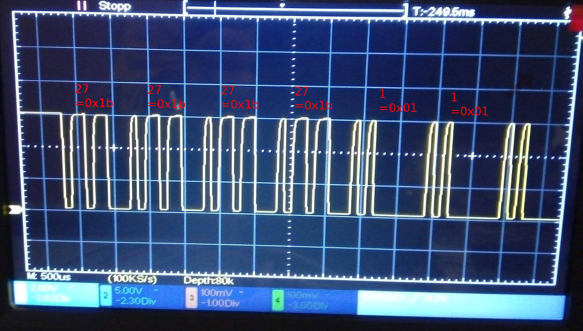

Die Handykamera (die nahes IR noch sieht) zeigte, dass da regelmäßig (etwa Sekundentakt) etwas blinkt. Der Zähler sendet also offenbar von sich aus Daten, ohne dass es einer Aufforderung bedarf. So weit schon mal gut.
Ich habe da einfach mal einen Phototransistor (mit etwas Umgebungslicht-Abschirmung) davorgehalten, 6V pull-up Spannung über einen Widerstand angelegt und mit dem Oszi geschaut, was da so rauskommt. Ergebnis:
Die Flanken sehen etwas "weichgespült" aus, offenbar habe ich eine gewisse Kapazität dranhängen, die immer umgeladen werden muss. Es reicht aber, um die Daten anzuschauen. Die kürzesten Pulse dauern etwa über 100 us, sieht also sehr nach 9600 Baud aus. Es kommen Datenblöcke von je 10 Bit, die offenbar so angeordnet sind:
low D0(LSB) D1 D2 D3 D4 D5 D6 D7(MSB) high
Das ist eine Folgerung daraus, dass der Daten-Blob, der da rauskommt, immer mit der Zeichsequenz
0x1b 0x1b 0x1b 0x1b 0x01 0x01 0x01 0x01
beginnen sollte, und wie man am obigen Oszi-Screenshot leicht abzählen kann, muss die Bit-Order demnach LSB-first sein (1+2+8+16=27=0x1b).

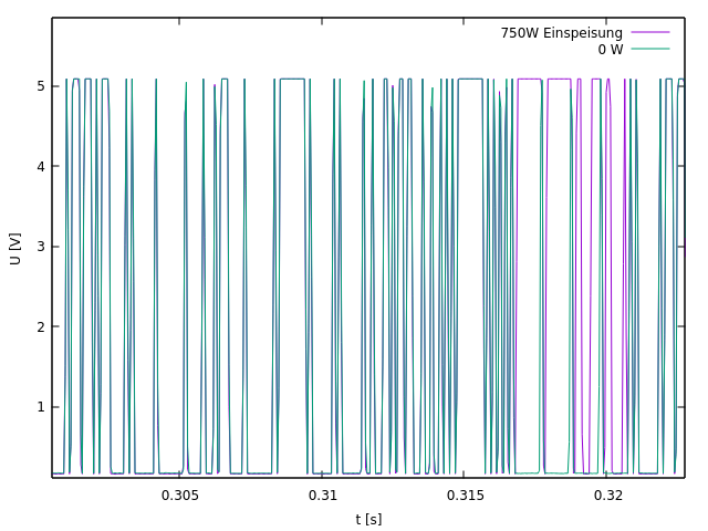

Ich habe mehrere Daten-Blobs aufgenommen und dabei unterschiedlich viel Leistung durch den Zähler gejagt. Auch in Einspeiserichtung. Das geht übrigens ganz einfach, indem man am Zähler L3_in und L3_out vertauscht und dann Leistung verbraucht. Die wird dann mit negativem Vorzeichen gemessen. Stimmt zumindest bis auf etwa 2 Watt genau, weil der Zähler dann seinen Eigenverbrauch mitmisst. Und wenn ich den Fall "keine Last" und den Fall "etwa 750W Einspeisung" übereinanderplotte und schaue, wo sich etwas ändert, dann werde ich da recht schnell fündig:
Schau einer an, die Leistung wird wohl über 4 aufeinanderfolgende Byte übermittelt. Bei 0W steht da 0 0 0 0, bei ca. 750W Einspeisung steht dort (dezimal) 255 255 227 67. Siehe da, das ist wohl eine 32-bit signed integer, die mit dem obersten Byte zuerst übertragen wird (nannte man so etwas in der Informatik nicht big-endian?). Wenn man das als signed int interpretiert und ich das Einerkomplement richtig bilde, dann müsste das dezimal die Zahl -7328 sein. Der Zähler gibt die Leistung wohl mit 0,1 W Auflösung aus, d.h. da steht -732,8 Watt. -> Juhu, konsistent!
Sorry, dass ich Euch jetzt mit so langen Ausführungen und etwas Informatik genervt habe! Auf jeden Fall habe ich rein mittels Oszilloskop verifizieren können, dass der Zähler wirklich die gewünschte Information ausspuckt. Somit habe ich jetzt schon mal einen geeigneten Stromzähler für ein lokales Testsystem auf dem Tisch liegen.
