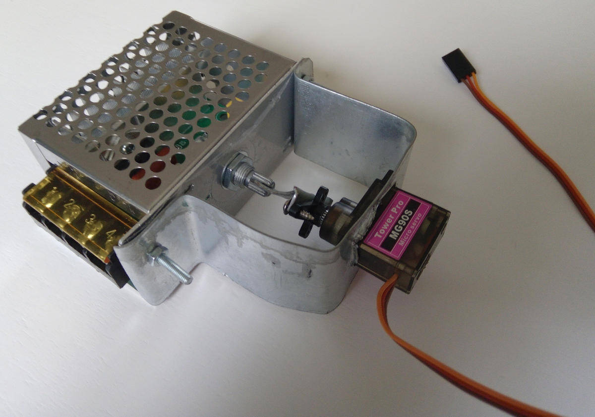

Für einen Regelkreis, wie ich ihn hier aufbauen möchte, braucht man, so haben wir mal gelernt, neben dem Messglied (=Stromzähler mit Lesekopf) auch noch ein Stellglied. In meinem Fall einen Leistungssteller für das Gerät, das überschüssigen Strom am Ende in Wärme umwandeln soll. Ich habe das auf die Schnelle jetzt erst mal genau so umgesetzt, wie zuvor schon angekündigt.
Ihr wisst hoffentlich, was man unter einer quick & dirty-Lösung versteht...? Genau: Es muss schnell gehen und funktionieren, der Rest ist wurscht. Dass dies hier keine endgültige Lösung ist, sollte klar sein. Es soll nur möglichst schnell mal rein proof-of-concept mäßig funktionieren. Also:

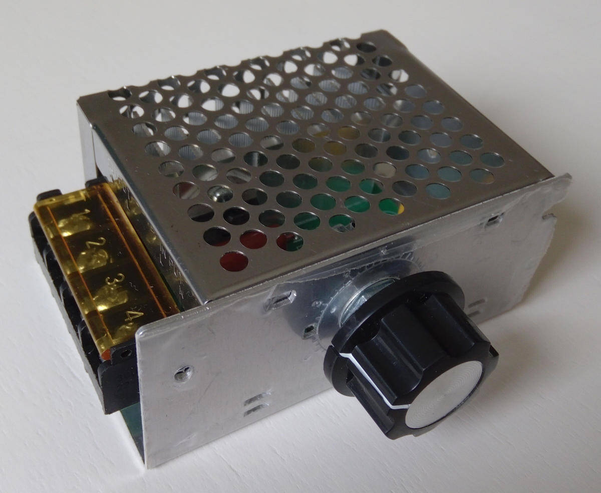

Ich habe mir in der Bucht für kleines Geld einen 4000 Watt Phasenanschnittdimmer besorgt. So sieht der aus:

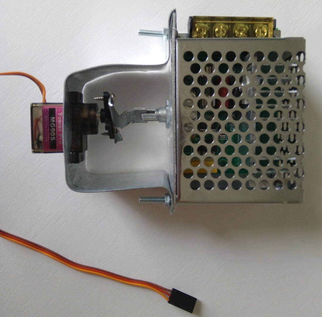

Der hat vorne einen Drehknopf, mit dem man den Anschnittwinkel, also die Phase, bei der der Triac zündet, einstellen kann. Damit lässt sich die Leistung stufenlos von Null bis Max einstellen. Macht man den Drehknopf ab, kommt dahinter ein Poti zum Vorschein, praktischerweise mit Schlitz in der Welle. Ja prima, da flanschen wir doch mal eben schnell den Modellbau-Servo-Dimmer-Aktuator an:
Noch ein Bildchen:
Was man mit einem Stückchen Blech und ein paar Schrauben nicht alles mal eben schnell zusammenimprovisieren kann...
Das Poti im Dimmer hat an sich 270° Drehwinkel, wohingegen Modellbauservos üblicherweise maximal 180° können. Hat in dem Fall aber trotzdem gut gepasst, weil der Dimmer einen gewissen Totbereich hat, wo sich nichts tut. Die 180°, die das Servo kann (wenn man's denn richtig ansteuert), reichen für den vollen Hub von 0-100% gerade schön aus.
Und fertig ist die nullte Version des Leistungsstellers. Phasenanschnitt ist laut TAB bei Heizgeräten wohl nur bis 200 W zulässig, d.h. bei einer Heizpatrone wäre es so in D illegal, aber zum Testen kann man ja erst mal einen 500W Halogen-Baustrahler oder die entsprechende Zahl an Glühbirnen dranhängen. Das sind Lichtquellen, die man legal phasenanschnittdimmen kann, und doch produzieren sie am Ende doch überwiegend Wärme. Das Thema der galvanischen Trennung ist so auch gleich abgehakt, der Dimmer hockt auf der 230V AC-Seite (mit geerdetem Gehäuse), das Servo läuft mit 5V DC, dazwischen ist Plastik.

Weiß jemand, warum das so ist? Phasenanschnitt interessiert eine Ohm'sche Last ja eigentlich gar nicht. Sollte doch egal sein, ob Heizstab oder Glühbirne. (?)
Was sich die Jungs (und evtl. auch Mädels?) vom VDE dabei genau gedacht haben, ist mir ehrlich gesagt ein Rätsel (wie bei so manch anderen Dingen auch), aber nachzulesen gibt es deren Vorgaben in den TAB 2007 (technische Anschlussbestimmungen):
Es steht auf Seite 21 im Unterpunkt 10.2.7. Ich zitiere mal:
(3) Bei Anwendung der symmetrischen Anschnittsteuerung ist die Anschlussleistung von
Glühlampen auf 1,7 kW je Außenleiter, die von Entladungslampen mit induktivem Vor-
schaltgerät sowie die von Motoren auf 3,4 kVA je Außenleiter begrenzt.
(4) Bei Wärmegeräten darf die unsymmetrische Gleichrichtung bis zu einer maximalen An-
schlussleistung von 100 W und die symmetrische Anschnittsteuerung bis zu einer maxima-
len Anschlussleistung von 200 W angewandt werden.
Bei Glühlampen darf man also bis 1,7 kW "phasen-anschneiden", bei Heizgeräten dagegen ist bei 200 W Schluss.
Der Hintergrund, warum man überhaupt Beschränkungen einführt, liegt einfach darin, dass der sinusförmige Verlauf der Netzspannung auch sinusförmig bleiben soll. Phasenanschnitt macht deutliche Verzerrungen, was im Frequenzraum zu höheren Harmonischen führt, und die will man nicht haben. Deswegen soll im Netz nur ein ganz kleiner Teil der Leistung über Phasenanschnitt laufen. Ich spekuliere jetzt einfach mal, was der Hintergedanke gewesen sein könnte: Heizgeräte sind ja träge, da stört es nicht, wenn man sie getaktet ein- und ausschaltet, so wie das eine klassische Herdplatte tut. Lieber 10 Sekunden an und 10 Sekunden aus als Phasenanschnitt. Bei Lampen dagegen würde so ein Geblinke im Sekundentakt massiv stören, deswegen ist man da großzügiger, was Phasenanschnitt anbelangt.

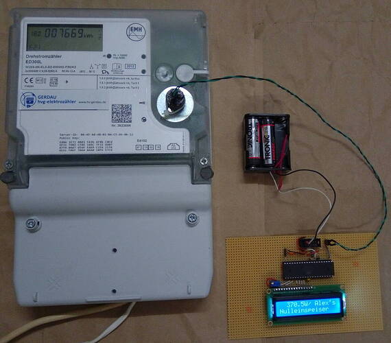

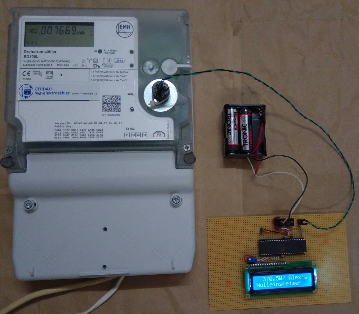

hier kommt mal wieder ein Update. Das Thema Leistungsregelung (vgl. vorherige Beiträge) wird mich sicher auch noch eine ganze Weile beschäftigen, aber jetzt ist erst mal wieder die Leistungsmessung an der Reihe. Ich habe einen Mikrocontroller auf eine Platine gelötet, noch ein klein wenig Peripherie aus Widerständen und Kondensatoren darum herum, und ein LCD1602 Display dran, damit ich auch sehe, was da so an Daten ankommt.
Dann war erst mal Coden angesagt. Ich habe mir einen Algo ausgedacht, der den D0-Datenstrom, der da so aus dem Stromzähler herausblubbert, mitliest und sich auf die Lauer nach dem gesuchten OBIS-Code für die Gesamtleistung legt. Die ganzen anderen Daten interessieren nicht, die fallen im Schieberegister einfach wieder hinten raus. Nur wenn die gesuchte Gesamtleistung vorbeikommt, werden die 4 relevanten Bytes herausgepickt und in eine Leistung in Watt umgerechnet - vorzeichenbehaftet natürlich. Das Ergebnis gebe ich am LCD-Display aus. Für meinen Test-Zähler, den EMH ED300L, funktioniert das inzwischen ganz gut. So schaut das Ganze aus:
Der Lesekopf (Magnet mit Kabelbinder dran festgemacht) ist natürlich noch recht provisorisch und hält nicht wirklich toll - aber es funktioniert. Die Schaltung läuft momentan mit 5V aus einer Batterie.
Interessant übrigens, dass die Update-Rate beim EMH ED300L von der Leistung abhängt. Bei 0W (Zählerstillstand) kommt etwa im Sekundentakt ein D0-Datenblob raus. Bei knapp 10W kommt der eher alle 4 Sekunden, bei einigen hundert Watt geht es geschätzt so Richtung 2 Sekunden. Auch interessant: Wenn man die gesamte Last ausschaltet, wird der letzte positive Leistungswert nochmal wiederholt, dann passiert ein paar Sekunden lang nichts, und dann erst springt die ausgegebene Leistung auf 0 Watt. Hat schon erstaunliche Eigenschaften, dieser EMH-Zähler.

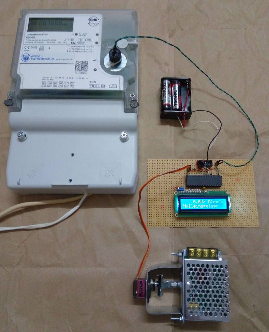

Ach ja: Servo-Ansteuerung ist auch implementiert, somit ist der Phasenanschittdimmer prinzipiell einsatzbereit:
Rein hardwaremäßig müsste das jetzt so eigentlich schon reichen, um eine Nulleinspeise-Regelung zu demonstrieren. Softwareseitig muss ich mir dafür aber erst noch einen Regelalgorithmus ausdenken, der mit sinnvollen Zeitkonstanten arbeitet und u.a. auch einen Timeout hat, wenn vom Zähler mal nichts mehr kommt, z.B. wenn der Lesekopf runterfällt.
