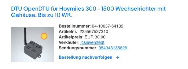

Oha, das ist spannend, ich überlege die Ganze Zeit die Dritte Generation von GreenSolar anzuschaffen, aber das es das Ding auch bei Hornbach gibt für 750Öro gibt (wohl erste oder 2. Gen) ist mir neu. Habe ein open DTU und ein Hitchi IR Lesekopf (Tasmota) am Zähler. Kann ich damit eine Nulleinspeisung realisieren?

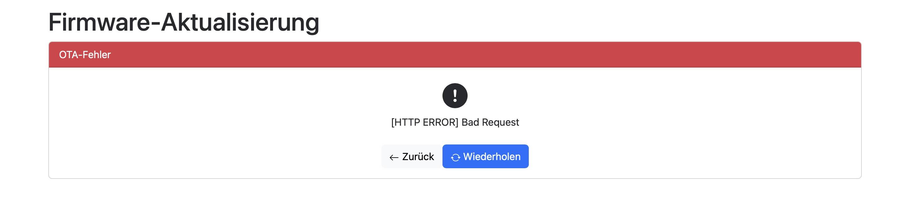

Habe mal versucht openDTUonBattery zu installieren, ist aber immer schief gegangen (bei openDTU im FirmwareUpdate die openDTUonBattery ".bin" gewählt = Error. Ne Idee was da schief ging?

Update sollte möglich sein, hast du denn immer deine openDTU geupdatet? Kann sein das es bei alten Versionen hier noch nicht möglich war.

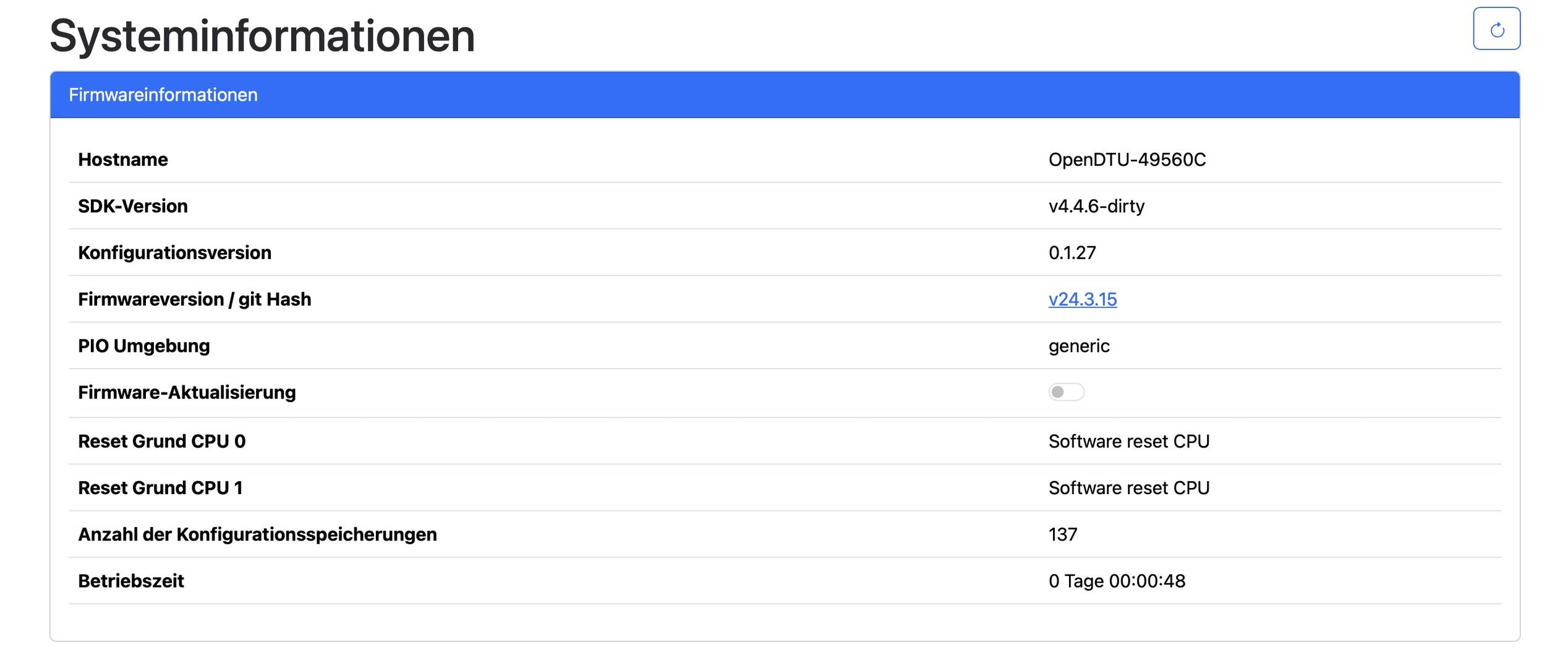

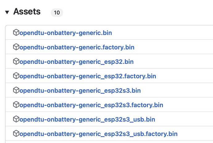

Hi, danke für Deine Antwort, bis jetzt hab ich den openDTU regelmäßig geupdatet. Gerade nochmal neue openDTU ".bin" gezogen und installiert, kein Problem. Dann die OpenDTUonBattery .bin von hier gezogen: https://github.com/helgeerbe/OpenDTU-OnBattery/releases/tag/2024.03.07
ausgewählt, update gestartet und nach 100% wieder den Error bekommen.

Das tolle wäre wirklich bei dem Hornbachding, das der Preis taugt, falls es Ärger macht, muss ich mich nicht mit einem Onlineshop rumschlagen, sondern kann ums Eck innerhalb 2 Jahren halligalli machen. Wenns echt nichts weiteres braucht als OpenDTU-onBattery, wäre das saugut. Sofern ich die Firmware irgendwie installieren kann

Im Zweifel musst du den ESP einmal neuflashen. Also tool runterladen, Firmware und mit USB an den Rechner. Ist ne Sache von wenigen Minuten.
Solltest vorher nur deine config sichern (wegen Pinbelegung) und später wieder einspielen.

PS, hier habe ich immer die erste .bin genommen, oder hätte ich eine andere wählen sollen? sorry fürs OT.
ich wäre da etwas skeptisch, die MPPT Eingangsleistungen sind schon sehr sehr mager für einen zwischengeschalteten Batteriespeicher.
@3joern Generell war das die richtige Wahl. Welchen Browser nutzt du? Würde ggfs es mit Chrome versuchen.
Alternativ am Rechner Flashen. Mac hab ich keinen. Auch einfach nach Mac ESP32 flash.
