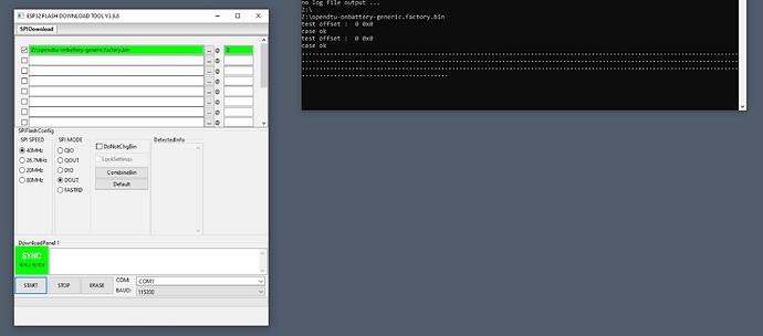

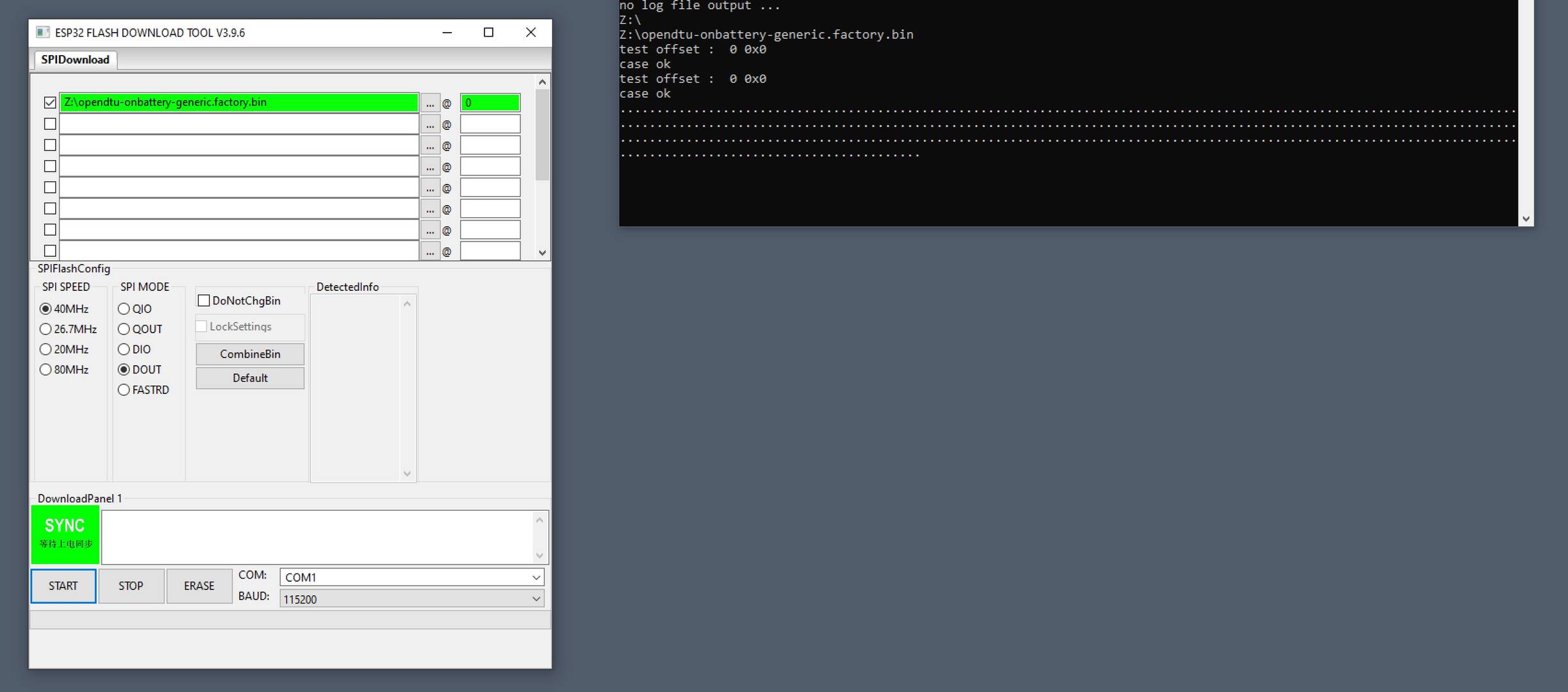

@mhltheone habs im Git angesprochen, da hieß es, dass die Partition evt. zu klein ist. Ich versuch ees gerade zu flashen (so auf meiner VM) das zieht sich aber ewig (läuft schon ca. 5min. Das factory.bin hat 2 mb und wie es scheint ist der sketch auch 2mb, das wird ne knappe Nummer...

Habs hinbekommen und OpenDTU-onBattery läuft nun (mit auslesen und Anzeigen des aktuellen Verbrauchs vom Hitchi Tasmota IR Lesekopf - sehr sehr cool). Jetzt besorg ich mir mal den BluePalm aka Greensolar Gen1/2 vom Hornbach und berichte ob der wirklich so ne Katastrophe (in dieser Konstellation) ist.

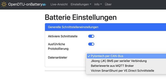

@mhltheone wie hast Du Deine Akkus per OpenDTU-onBattery den angesteuert? habe das Ding ja noch nicht, aber wenn, bei dieser Auswahl scheint mit nichts passendes.

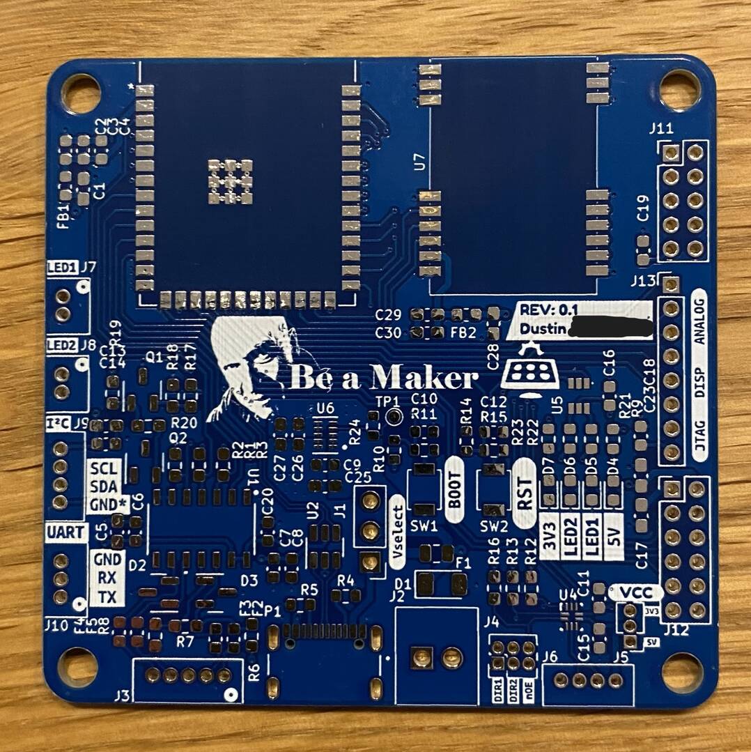

Meine eigene OpenDtu Platine ist fertig und kam heute an, wenn sie funktioniert würde ich sie gerne OpenSource stellen:

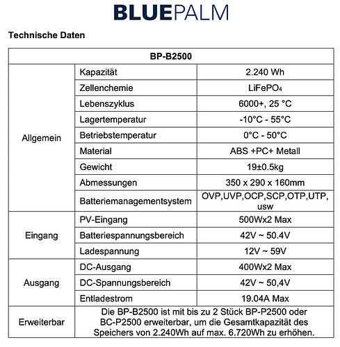

ok, in der Bedienungsanleitung steht was von 2 x 500W pro Eingang. Woher hast Du Deine Zahlen?

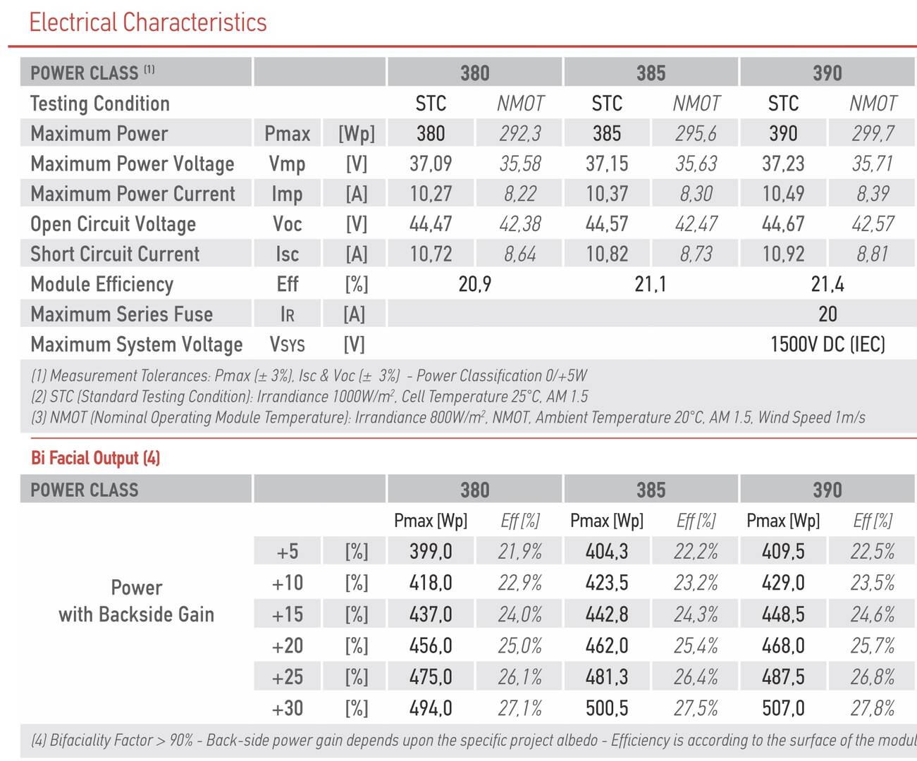

Habe 2x Bifacial Recom a 390W (ganz Rechts) kompette Südausrichtung mit 4,5kWh bei guten Tagen von denen sich 55% ins Netz verflüchtigen und einen HM600, nun mit OpenDTU-onBattery, denke/hoffe das geht.

@3joern gar nicht. Den Punkt lässt du inaktiv.
Es ist ja direkt keine battery angeklemmt die kontrolliert werden kann. Für den WR ist dieser Solarspeicher wie ein Solarmodul das durchgehend 400W pro Ausgang ausgibt. Wenn die Batterie nicht ausreichend schaltet er die ab.
Dadurch das du durch die DTU die einspeisung regelst Brauch der Speicher dies nicht und der WR nicht von der Leistung nur das was er braucht.

@3joern die ersten Versionen, sowie der Blue Palm können nur 10A am Eingang.
Das ist problematisch wenn man 54/108 Halbzellen module hat. Die haben oft eine Spannung um die 30-33 volt und etwas um die 13-14 Ampere. Der Eingang könnte also die Wp nicht entgegen nehmen, da er nur 10A macht.
Wenn man Module mit mehr Zellen und somit höhere Spannung und kleineren Strom hat, hat man diese Begrenzung nicht.
Deine Module passen da schon ganz gut zu.

@3joern Guten Morgen, wie schon gesagt wird die Leistung (500W) für die maximale Spannung angegeben (50V@10A). Das Datenblatt ist unvollständig und ich denke viele sind da auch schon drüber gestolpert.
Ich stimme @MhlTheOne zu und bei deinen Zellen würde ich dir eine V1.2 empfehlen, wenn du diese günstig bekommst. Die Parameter von OpenDTUoB kann ich dir auch liefern für den Betrieb des Akku. Ich wünsche dir viel Erfolg.
