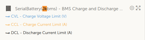

Interessant ist auch was das BMS dem VenuOS zulässt zu entladen und zu laden. Findest Du unter

ja VRM Portal ist aktiviert. Hier die Kurven:

Das würde dafür sprechen, dass der Akku entladen wird, das aber nicht gemessen und angezeigt wird. Seltsam ist aber, dass das scheinbar nur bei hohen Verbräuchen passiert, wo eigentlich ja Ströme fließen, die das JK BMS auf jeden Fall messen müsste.
Danke für das Feedback. Habe mir nur die VRM-Kurven angeschaut. Da läuft keine Zelle weg.
Die Spannung bricht aber plötzlich ein. Und zu der Zeit auch ein hoher Strom.
Was man m.E. sieht, ist als die Entladung mit ca. 50A startet die Spannung der Zellen schon kurzzeitig unter 3,2V einbricht, obwohl das BMS denkt, dass SOC bei 90% ist.
Entweder die 90% SOC stimmen nicht oder mehr als 50A sind Deinem BMS oder den Akkus zu viel.

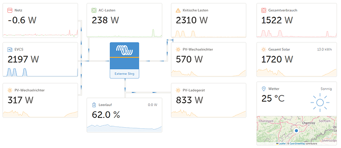

Eingebunden ist das folgendermaßen:
Ein Hoymiles ist am AC-OUT, ein zweiter Hoymiles am AC-IN und die Wallbox ist ebenfalls am AC-IN. D.h. der Strom vom zweiten Hoymiles geht direkt zur Wallbox. Meines Erachtens müsste der Victron die 2400W aus der Summe von PV-Ladegerät + Akku liefern können. Oder zählt der Hoymiles am AC-OUT da auch mit hinein (das leitet er er an sich nur durch und muss nichts wechselrichten)? Dann wäre es ja sinnvoll, den auch an den AC-IN zu klemmen.
Ich habe jetzt mal im evcc minPV aktiviert bei einer Mindestladung von 10A. Wie man oben sieht, klappt alles im ersten Moment auch gut. Aber bereits nach kurzer Zeit tritt genau dieses Phänomen wieder auf. Kein Netzbezug, Akku im angeblichen Leerlauf. Der Gesamtverbrauch passt aber auch nicht, wenn man AC-Lasten und Kritische Lasten zusammenzählt. Was mir eben auffällt, warum wird die Wallbox scheinbar unter kritische Lasten gezählt, wenn sie eigentlich am AC-IN hängt? Das würde dafür sprechen, dass sie doch fälschlicherweise am AC-OUT angeklemmt wurde, oder?
Bei 6A Ladeleistung, fällt es weniger auf, aber wenn ich genau schaue, stimmt auch da die Gesamtlast nicht so richtig
Bei 8A Ladeleistung schon nicht mehr
Jetzt läuft der Herd und es ist ein ähnliches Verhalten. Also scheinbar hängt es irgendwie mit großen Lasten zusammen.

Deine letzte Grafik des VRM zeigt m.E., dass die Wallbox an AC-OUT liegt. Kritische Lasten ist bei 1399 Watt. Wo soll das sonst herkommen? Gemäß Deiner Aussage sind da doch keine Verbraucher dran. Und die Last der Wallbox ist auch in etwa so hoch. Passt also m.E.
Sofern meine Vermutung passt, würde ich die Wallbox auf AC-IN umklemmen. Dann muss der gesamte Strom nicht durch den Multiplus.
Meine Vermutung ist immer noch, dass Dein Multiplus 3000 das Problem darstellt. Warum Durchleitung über AC-OUT aber solche Probleme bereitet verstehe ich zwar noch nicht. Hatte ich anderes verstanden.

Ich habe zu danken! Bzgl. AC-IN bzw. AC-OUT habe ich nochmal überlegt. Am AC-OUT hängt bei mir tatsächlich einfach eine komplette Phase. Die Wallbox hängt nicht direkt am AC-OUT, ist ja aber dreiphasig. Nun scheint beim einphasigen Laden gerade die Phase belastet zu werden, die am AC-OUT hängt. Anders kann ich mir das eigentlich nicht erklären.
Wenn ich die Daten des Multiplus richtig verstehe, kann er max. 32A mal 230V = 7,4kw durchleiten. Wenn der Wechselrichter auf vollen Touren läuft (2,4kw) bleiben noch 5kw über. Also sollte ich zumindest in der Theorie mein Auto selbst mit 16A über den AC-OUT laden können, sofern nicht noch andere Großverbraucher laufen.
Ich überlege, ob ich mein Hoymiles am AC-OUT an den AC-IN umklemmen lasse. Der einzige Nachteil davon ist ja eigentlich, dass er bei Stromausfall nicht mehr funktionieren würde... aber wie oft kommt das schon vor. Vielleicht kommt das das VenusOS bei der Berechnung dann doch durcheinander, wenn etwas vom Hoymiles direkt zur Wallbox fließt. Und vielleicht kann man bei der Wallbox nochmal schauen, dass die Phase die fürs einphasige Laden verwendet wird, eine andere ist, als am AC-OUT.
