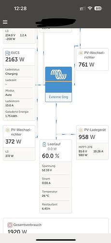

Plötzlicher SOC Absturz

Verstehe dann trotzdem Deine Grafik immer noch nicht. Gemäß Anzeige holt sich die Wall 1300 Watt. An kritischen Lasten, also AC-OUT sind es 1399 Watt und Gesamtverbrauch sind es 1813 Watt. Wie kommt das zusammen. Was hat die Wallbox wirklich verbraucht? Wenn Sie wirklich an AC-OUT ist? Hätte sie eher an AC-In vermutet.
Würde erst einmal auf jeden Fall die Leistung des Inverters begrenzen. Remote Console: Settings/ESS/"Max Inverter Power". Die würde ich erst mal auf 2000 Watt begrenzen.
Wie Deine Konfiguration jetzt komplett aussieht wird mir immer unklarer.

Die Wallbox hat oben 1312W verbraucht (EVCS ist die Wallbox), das stimmt auch. Die kritischen Lasten setzen sich aus Wallbox plus ein bisschen was anderem zusammen. Dazu die anderen Lasten und das sind dann die 1813W.
Nun habe ich heute Mittag nochmal etwas rumgespielt und zunächst den Hoymiles am AC-OUT ausgeschaltet. Das hat nichts bewirkt. Anschließend habe ich den Victron Laderegler abgeschalten und tatsächlich, ohne diesen läuft das System wie es soll.

Und sobald er läuft, springt die Batterie (angeblich) in den Leerlauf, muss sich aber weiterhin entladen. Schließlich kein Netzbezug und nicht ausreichend PV und wo sollte der Strom sonst herkommen? Zudem stimmt der Gesamtverbrauch nicht, denn das Auto lädt allein schon mit 2163W, Gesamtverbrauch sind angeblich aber nur 1920W. Die Fragen sind für mich: Wie kommt diese Differenz im Gesamtverbrauch zustande, sobald das Laderegler läuft? Und wie kann sich die Batterie entladen, ohne, dass es das BMS bemerkt?
Was mir eben noch auffällt. Wenn die Wallbox aus ist, wird plötzlich ins Netz eingespeist, obwohl die Batterie nicht voll ist? Als ob das Ladegerät im Multiplus nur noch ca. die Hälfte seiner 2,4kw schaffen würde...
Da stimmt etwas nicht mit Deiner Konfiguration. Du wirst ja wohl mehr als 34W auf AC-OUT verbraucht haben.
Man sieht bei Deiner VRM-Übersicht leider nicht wie der genaue Zustand des Multiplus ist, also wie viel der Multiplus bzgl. Inverter macht.

Kann aber aus aus Fehlern bei der Zuordnung in VRM passieren. Deine Wallbox ist gemäß VRM an AC-IN angeschlossen. Solltest Du umkonfigurieren, da Du ja gesagt hast, dass diese an AC-OUT ist. Weiterhin ist gemäß VRM einer der Wechselrichter bei Dir an AC-IN und einer bei AC-OUT angeschlossen. Stimmt das so?
Und die Geräte müssen auch auf den richtigen Phasen konfiguriert werden. Insbesondere beim Hoymiles-Plugin. Ansonsten sind die Anzeigen in VRM nicht richtig. Der Multiplus hat beispielsweise keinen Zähler, um die Last an AC-OUT zu zählen. Das und einiges mehr wird auf Basis der übrigen Werte berechnet. Stimmt die Zuordnung nicht, ist das falsch.
Wenn das nicht richtig konfiguriert ist, stimmen die vom VRM berechneten Werte wie z.B. kritische Lasten, etc. so nicht.
