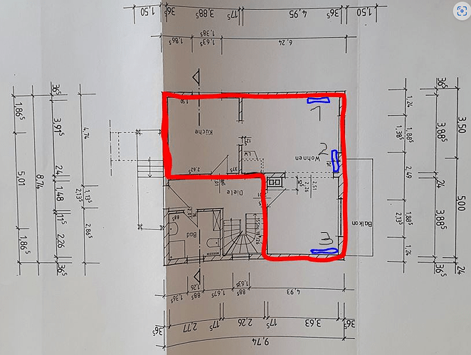

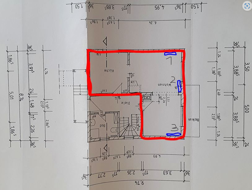

Hallo jetzt geht scheinbar ein Bild hochzuladen: <a title="Grundriss" href=" Link entfernt " target="_blank" rel="noopener"> Link entfernt
Ich habe mal die 3 Plazierungsvarianten eingezeichnet 1-3
Der Rote Rahmen beschreibt die 3 Räume die ich heizen möchte.
Die Küche sehe ich als Kritisch an da diese nur durch einen kleinen Durchgang verbunden ist. Wo sollte ich eurer Meinung nach das Innengerät plazieren?
DANKE

Also es handelt sich um 3 verbundene Räume (Ich bekomme das mit den links nicht hin)
Das möchte ich mit einem Gerät beheizen. Auf dem Grundriss mit 1-3 eingezeichnet.
Welches ist die beste Position (kritisch ist für mich die Küche)
DANKE

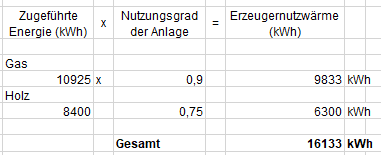

Also 1. zum Gasverbrauch wir haben einen Verbrauch mit WW von 950m³ das entspricht so in etwa 11.000kWh, dazu verbrauchen wir noch ca. 5m³ Holz zusammen sind das ca. 16.000kWh. (schon mit Nutzungsgrad gerechnet) Davon gehen ca. 1850 kWh für Brauchwasser ab so das wir auf 14.250kWh Wärme kommen. Nach der 2. Schweißer Formel kommt eine Heizlast fürs Gebäude von ca. 6,3kW raus. Damit beheize ich ca. 110m².
Zur Raumsituation: Ich möchte den Roten Bereich beheizen (ca. 48m²). An #1 bis #3 könnte ich die Geräte installieren. #2 könnte ich auch noch 1,5m in Richtung 3 schieben. Und #1 könnte ich in Wandmitte schieben. Für mich stellt sich die Frage wird die Küche mit Warm. Auf ein Temperaturunterschied von max. 2°C könnte ich mich einlassen.

Wenn du an Position 2 montierst, bläst sie vielleicht etwas schon in Richtung Küche.

Position 2 ist momentan auch unsere Wahl.
#3 ist für uns zu weit von der Küche entfernt da denken wir wird diese nicht ordentlich mit beheizt
#1 Genau darunter steht ein Sofa da denken wir stört sie vielleicht etwas.
#2 ist zwar auch in der nähe des Sofas aber halt nicht direkt darunter
#2 könnte ich auch noch 1,2m in Richtung 3 schieben dann würde sie aber auf die Gegenwand blasen
#1 könnten wir noch auf Wandmitte schieben
Was ist eure bevorzugte Lösung?
Ich meinte die 16.000 kWh im Jahr. Da bist du bei 110m² ja bei 145 kWh/m2 pro Jahr. Das ist irre viel für ein Haus aus 2005, was wohl auch ordentlich gedämmt sein wird. Vermutlich musst du aber noch Brauchwasser rausrechnen.

Position 2 würde ich nicht in Richtung 3 verschieben, weil du dann die Küche nicht mehr erreichst. Wäre schon sinnig, wenn ausgeworfene Luft die Küche erreichen kann, zumindest wenn du aufheizt.
Über einen Sitzbereich würde ich sie nicht positionieren. Beim Heizen ist es günstig, schräg nach unten auszuwerfen und im Luftstrom will man nicht unbedingt sitzen.

zum exakten Aufstellort erlaube ich mir kein Urteil nur anhand eines Bauplans.

@win Hallo zu den 16.000 kWh die müssen durch die Vollaststunden geteilt werden draus ergibt sich die Nennheizlast diese wieder durch die m² und damit komme ich auf ca. 50Watt pro m² so steht es auch in meiner Heizlastberechnung. Also schon recht gut. Und klar Brauchwasser muss vorher abgezogen werden.
In Sommermonaten verbrauche ich ca. 25-30m³ Gas bzw. 287 - 345kWh nur für Warmwasser. Theoretisch dürften wir nur so 160kWh pro Monat verbrauchen. Also sehr uneffektiv. Wir sind 3 Personen ich dusche aber z.B nur 2 mal zu Hause ansonsten auf Arbeit. Also mit einen recht geringen Wasserbedarf. WW befindet sich in einem 200L Behälter der 1x am tag auf 48°C erwärmt wird. (Bitte keine Legionellen Diskussion)

Das wäre die Heizlastberechnung. Für die Effizienzbetrachtung sind die verbrauchten kWh pro m² deutlich aussagekräftiger. Und da liegst du deutlich zu hoch. Selbst wenn man jetzt 1000kWh für Warmwasser abzieht, ist man bei 15.000 kWh / 110 m² = 136 kWh/m² im Jahr. Bei einem Neubau würde man eher so um 40-70 kWh/m² erwarten.

Hallo mit den 15.000 kWh liegst du fast Richtig die Rechnung sagt 14.270kWh
Aber was sind die m²nur die Räume mit den Aufgedrehten HK oder z.B auch der Kellerraum in der die Heizung steht und der auch immer auf 22°C war.
Oder auch noch andere Räume die indirekt mit geheizt werden. Ich würde auf jeden fall den Kellerraum mit dazu nehmen.
  • 18,2m²
Auch der Flur ist mit 12,8m² in der Heizlastberechnung angegeben (wegen Rechenart) in Wirklichkeit ist er aber 29,5 auf insgesamt 3 Stockwerken
also auch +16,7
Also müssten wir rechnen 14.270 / 144 = 99,1kWh/m²
Auch denke ich das der Ausgangswert von 16.000 kWh nicht genau passt da wir ca. 11.000kWh Gas haben und der Rest ist Holz da kann man die Menge und den Brennwert nie genau schätzen. Habe deshalb vor einigen Wochen einen Wärmemengenzähler einbauen lassen damit ich das mal richtig weiß.
Aber angenommen die 99kWh/m² passen was würde das für die Größe der Klimaanlage für einen 48m² großen Raum bedeuten?
