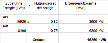

18m³ für Gas im Sommer da brauchen wir mehr hatte ja schon geschrieben das das bei uns Ineffizient angebunden ist mit vorher erst Puffer erwärmen und dann daraus das Brauchwasser.
Wie kommst du auf 12.000 ich habe es versucht zu schätzen so das ich auf 14.270 / 144 = 99,1kWh/m²
Also viel zu viel. Ich weiß aber nicht wo es herkommt.
  1. Wasser ineffizient Angebunden
  2. Brennwert im Holz vielleicht weniger wie angenommen.
Irgendwie komisch obwohl ich immer dachte mein Haus ist gut gedämmt. Und wir verbrauchen wenig Heizenergie.

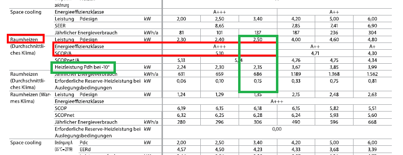

PDesign der Perfera 35R fürs Heizen ist 2,5kW bei -10°C soweit ich die Datenblätter richtig interpretiere.
Wenn das von der Heizlast bei der notwendigen Auslegung an deinem Wohnort reicht, dann passt das, wenn es zu gering ist, dann ist die nächste Stufe die 42er mit 4,0kW PDesign. Die 42er ist dann aber auch weniger effizient, so dass es womöglich sinnvoller ist, die kleinere Anlage zu nehmen und zuzuheizen, weil der Verbrauch in Summe niedriger ist.

Bei der Perfera findet man da verschiedene Angaben bei -10°C von 2,35 bis 2,53 (könnte auch ein Zahlendreher sein)
Denke damit werde ich starten also die 3,5er perfera sollte die richtige Größe sein.
ist PDesign immer bei -10°C ?

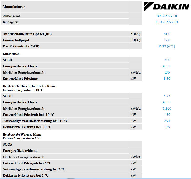

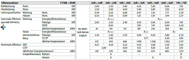

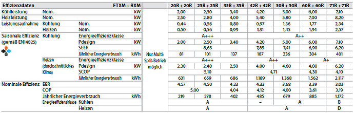

Der PDesign Wert gelt für die Daikin Geräte in der Standard Ausführung für Average Climate (nicht die Cold Region, die haben einen andere PDesign Wert)
Wie diese Werte für andere Hersteller aussehen, entzieht sich meiner Kenntnis, da an diese Werte immer nur mit mühevoller Suche ranzukommen ist.

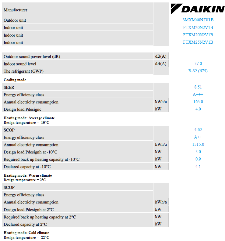

Hier ein Auszug aus dem Daikin Comfora Datenblatt, für die 3MXM40 habe ich auch eine Leistungsangabe mit der PDesignh bei -10°C.
Dann geht davon noch die sogenannte Reserveheizleistung ab bei durchschnittlichem Klima, dann hat die 35er Comfora in dem Beispiel eine Design-Heizleistung von 2,35kW.
Hier das Blatt von der 3MXM40 Multisplit, da sind auch die PDesign-Werte von anderen Klimazonen angegeben.
Hier ist die Heizleistung bei 4,1kWh bei -10°C nach Abzug der Reserveheizleistung.

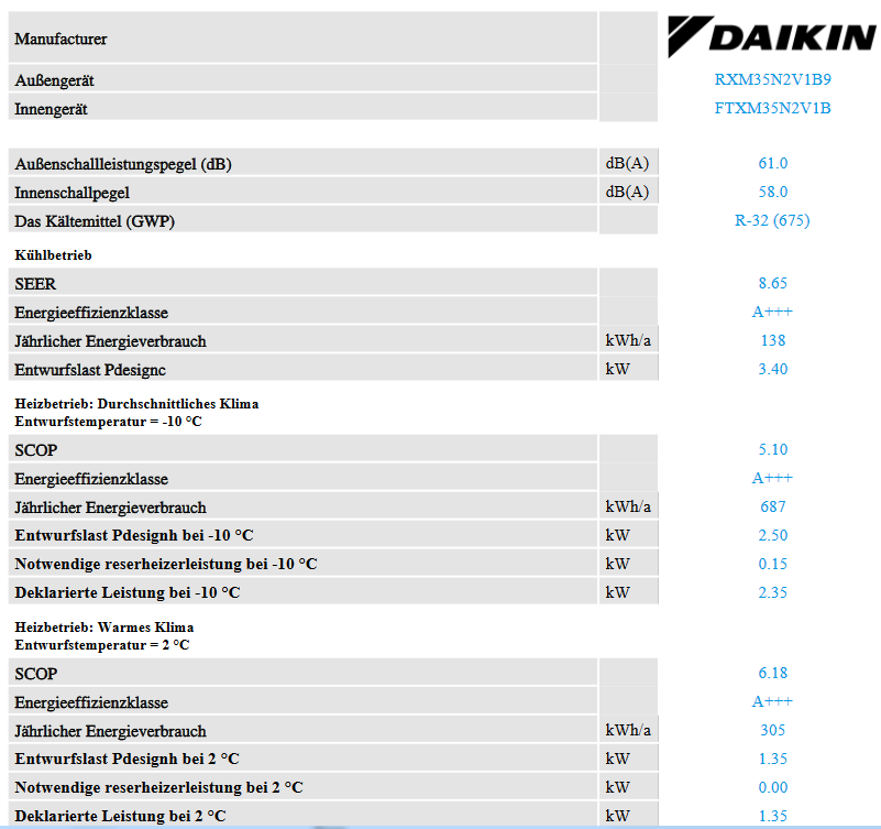

Ich habe ein solches Datenblatt jetzt auch für die 35er Perfera gefunden.
Für die 35er Ururu/Sarara sieht es so aus.
Du kannst dir diese Blätter aus der Daikin Datenbank für die verschiedenen Gerätekombinationen selber erstellen.
Link: Daikin Leistungs- und Effizienzberechnung

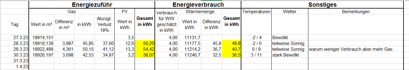

Jetzt nochmal zum Thema Gasverbrauch:
wie besprochen habe ich mal die ersten Tage immer Abends um ca. 23:00 Uhr den Wärmemengenzähler abgelesen. Das Warmwasser habe ich geschätzt wir machen die 200L einmal am Tag warm deshalb ist es denke ich gut schätzbar. Als Energiezufuhr habe ich an den Tagen nur Gas und einen PV Heitzstab gehabt. Holz habe ich nicht geschürt.
Was haltet ihr von den 18% Verlust den ich geschätzt habe?
Was haltet ihr von den durchschnittlich ca. 44kWh Energiezufuhr für ca. 120m² beheizter Wohnfläche?
2x Bad 23°C
Küche Wohnzimmer Esszimmer ca. 22°C
Flur + Treppenhaus ca. 19°C
Arbeitszimmer ca. 19°C
Zimmer der Tochter ca. 18°C
Zusätzlich ist der Heizungsraum noch auf ca. 19° gehalten aber ohne Heizkörper sondern nur durch die Abwärme (dieser ist aber nicht in den 120m² drin)
DANKE
Müsste man nochmal etwas länger beobachten, aber ganz verkehrt sind die Werte nicht.
