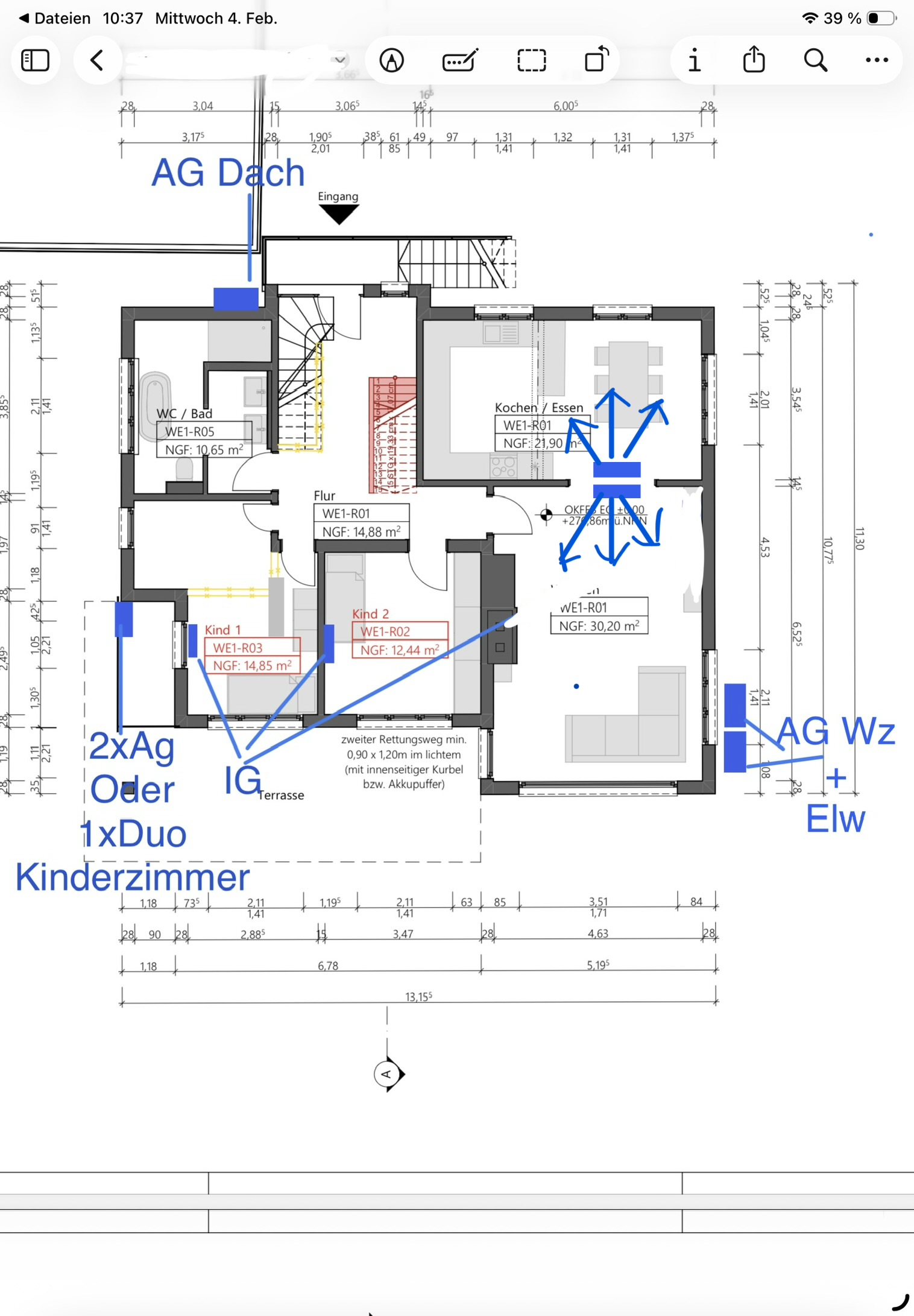

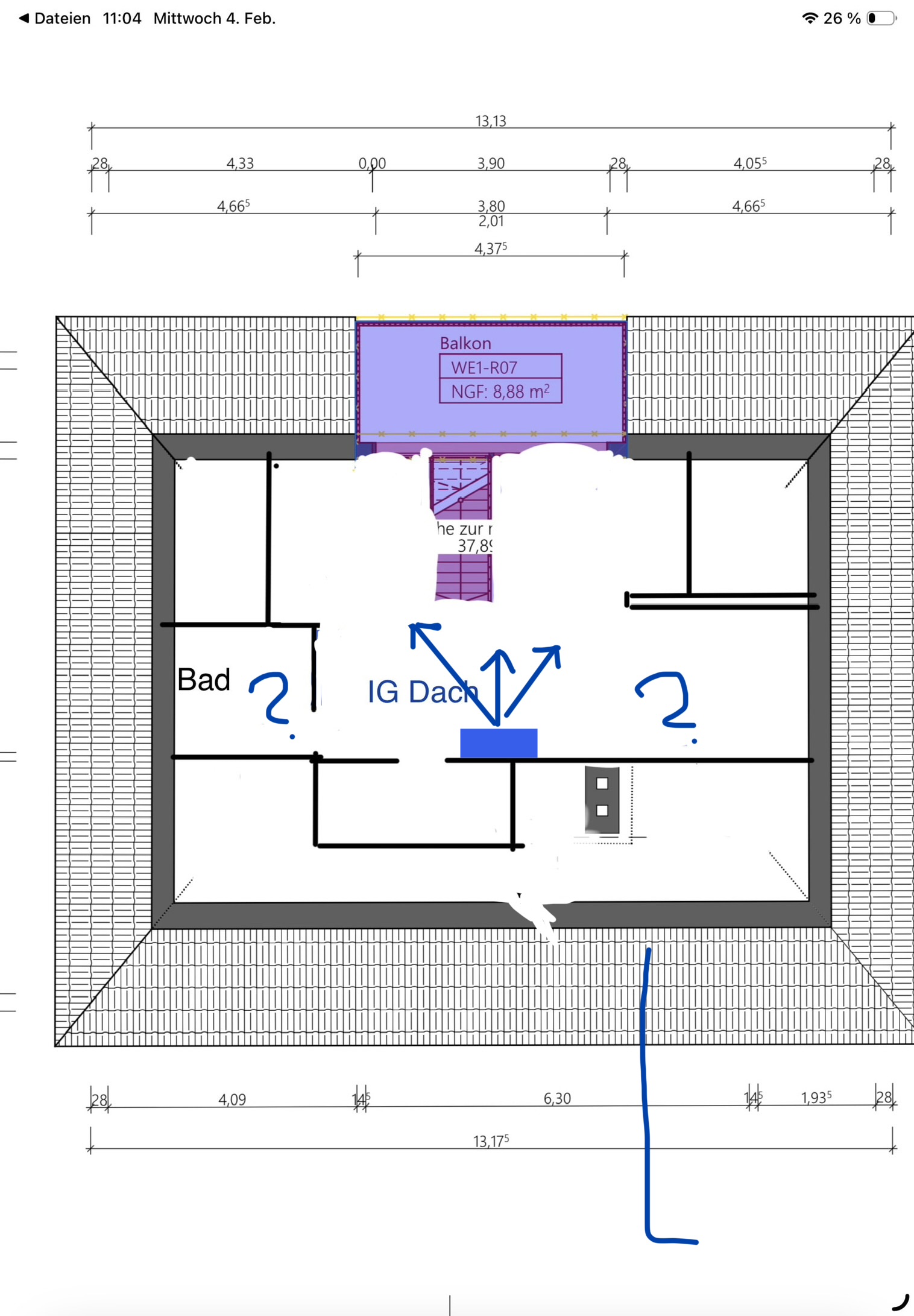

@redhot hier hab ich noch mal die Positionen angepasst. Im Wohn-Essbereich kann es gut möglich sein, die Innengeräte an den Sturz der Wanddurchführung zu hängen, da habe ich zwischen Decke und Unterkante etwa 35cm. Laut Montageanleitung von Daikin braucht das IG 30mm Luft nach oben und ist 298mm hoch, das sollte also eigentlich passen, wenn auch knapp. Was meinst du da zu der Luftführung?
Oben wäre das IG dann dementsprechend Richtung Treppe/Gaubenfront ausgerichtet. Da wäre jetzt halt die Frage, ob da ausreichend Strömung speziell nach links Richtung Bad möglich ist. Was die Winkelverstellubg der Leitlamellen angeht habe ich mich ehrlicherweise noch gar nicht groß mit beschäftigt.

Also mit der Positionierung ist das eben so eine Sache…
Manche mögen es sogar, wenn sie von warmer Luft “angeblasen” werden. Dazu muss die Luft aber halt auch wirklich warm sein - was kein Problem ist für die Geräte - aber halt ggfs. weniger effizient. Wenn aber zb. ohnehin durchgehend geheizt wird - dann muss die Anlage ja nicht mehr so viel heizen - dann fällt das ggfs auch nicht negativ auf. Da kann man schwer sagen “gut” oder “schlecht” - weil es von zu vielen Faktoren abhängt.
Grundsätzlich wäre das denke ich in WZ / Esszimmer ideal was die Beheizung vom Raum angeht. Ob es dann ggfs. stören könnte weil man die Luft Richtung Sitzpositionen bläst - kann man kaum vorhersagen. Man kann den Lufstrom ja einstellen und dort hin ausrichten, wo er nicht stört. Aber das geht halt nicht ganz 100%. Ist die Küche komplett offen zum Essbereich? Dann sollte die so auch ausreichend mitgeheizt werden. Wenn dort abgetrennt ist, geht es ums Eck - dann könnte es schwiergier sein. Aber für Küche ausreichend, denke ich.
Der Abstand zur Decke muss nicht zu 100% eingehalten werden. Ich habe hier bei einem Gerät nur 5 (!) cm Abstand zur Decke, weil es über dem Fenster hängt. Funktioniert problemlos. Aber wenn man es sich aussuchen kann, dann ist für Heizbetrieb mehr Abstand tendentiell besser.
Das wäre denke ich nicht schlecht so, man soltle aber damit rechnen, dass du dann im Bad voraussichtlich 2-3° geringere Temperatur haben wirst. Der “direkt angeblasene” Raum ist da deutlich im Vorteil.
Direkt zur Seite schaffen die nicht, das Bad wird dann quasi nur indirekt erwärmt. Deshalb auch der Temperaturunterschied. Ideal wäre deshalb, wenn die warme Luft auf direktem Weg ins Bad gelangen könnte. Aber geht halt nicht immer.

Die Küche unten ist zum Essbereich komplett offen.
Ich gehe davon aus, das Im Erdgeschoss eher durchgängig geheizt wird, oben unter dem Dach eher bedarfsweise.

  • Oben kommt nur unser Schlafzimmer mit einem kleinen Bad rein. Bei dem Dämmstandart gehe ich davon aus, das die FBH sowie die Klima eh die allermeiste Zeit nur sehr sehr sporadisch im untersten Leistungsbereich arbeiten werden. Meiner Erfahrung nach, die ich bisher mit dem Heizlüfter oben sammeln konnte, würde selbst bei Temperaturen wie in den letzten Tagen die Temperatur über die Nacht nur um evtl. 2 Grad sinken. Und das ist noch ohne zwei Personen, die da als Biologische Zuheizer fungieren.
  • Die Klimaanlage kommt so oder so trotzdem. Denn eins ist klar, trotz super Dämmung wären Sommer wie wir sie die letzten 6-7 Jahre hatten tötlich für einen guten Schlaf. Irgendwann ists halt dann trotzdem oben Bullenheiß
