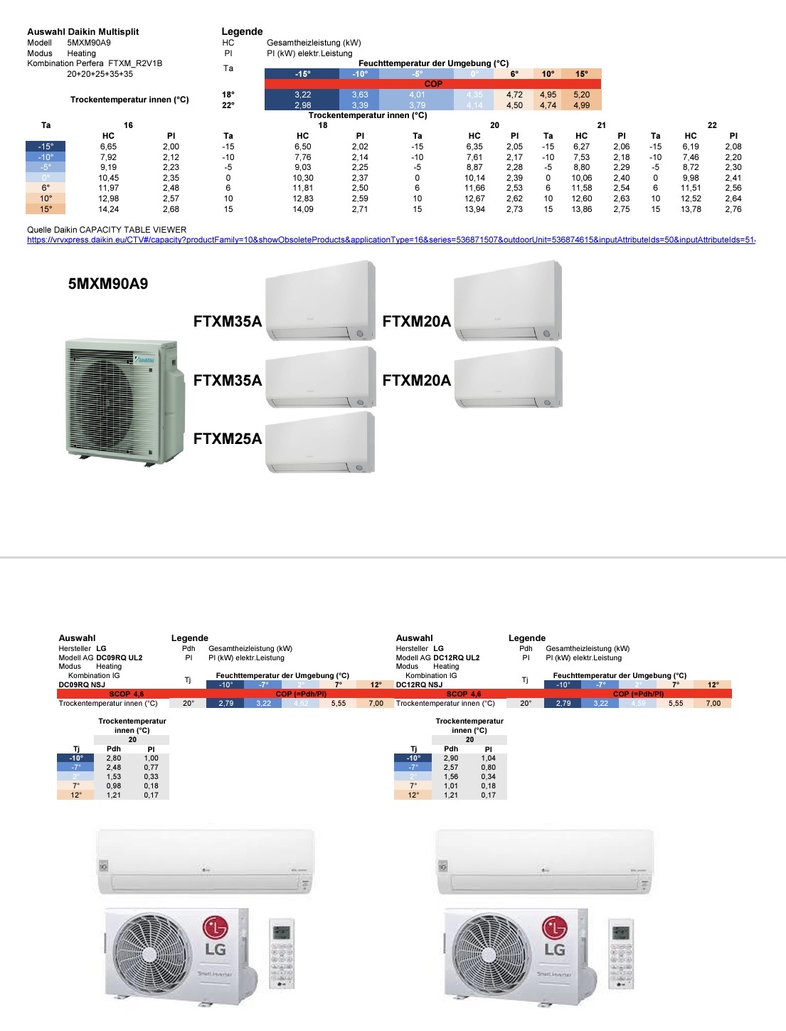

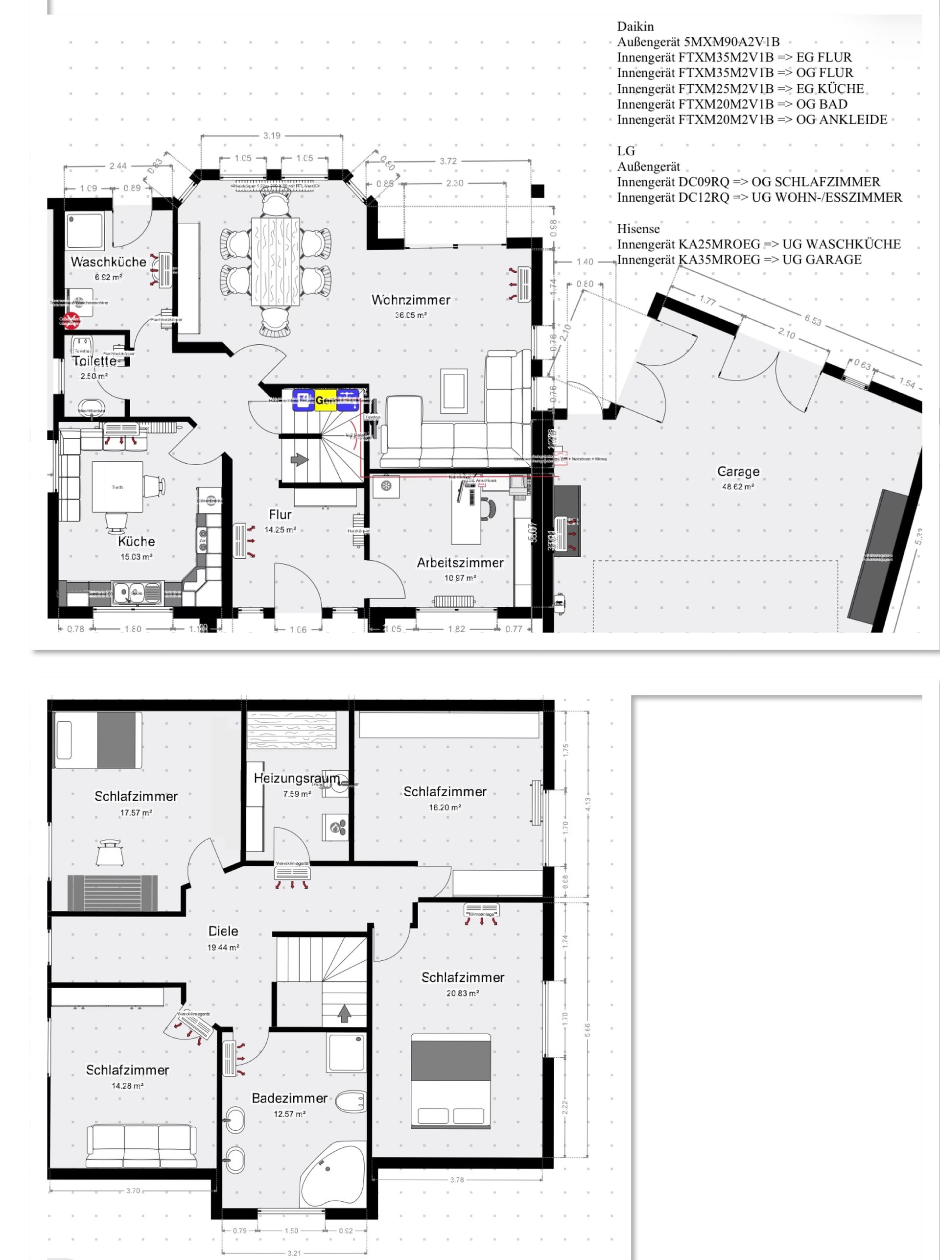

Ich habe für meine Entscheidung, sowohl für die Geräteauswahl, als auch für die Entscheidung bzgl. der Positionen der IG folgende Leistungsübersichten der jeweiligen Geräte angefertigt:
Zusätzlich sollte jedes IG auch immer die angrenzenden Räume bei geöffneten Türen optimal mit Heizen/Kühlen, wenn möglich sind die IG deshalb möglichst in Richtung Tür ausgerichtet.
Meine Lösung ist jetzt quasi das Optimum in Hinsicht auf Flexibilität, Wirtschaftlichkeit und Leistungsfähigkeit.

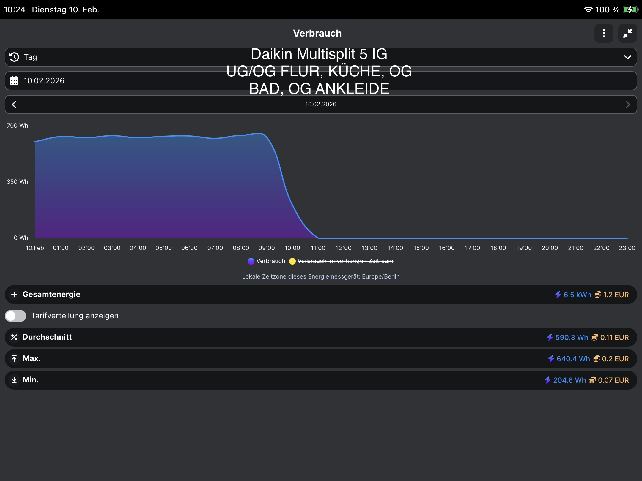

Im Winter verrichtet die DAIKIN Multisplit mit den 5 IG die Hauptarbeit. Ab ca. 10°C AT beginnt bei uns der Winterbetrieb, dann läuft die DAIKIN 24/7 mit 40% Bedarfssteuerung was maximal ca. 650W bedeutet. Je nach unserem Wärmeempfinden wird an kühleren Abenden ab und zu die LG im Wohnzimmer zeitweise aktiviert. Die LG im Schlafzimmer bleibt I.d.R. komplett aus. Die beiden HISENSE Singlesplit Anlagen sind sozusagen purer Luxus. In der Garage dienen sie im Winter als "Frostschutz" und im Sommer als "Hitzeschutz" für die PV Wechselrichter+Batterie bei extrem Temperaturen.

Hier mal ein Grundrissplan mit den Einbaupositionen der einzelnen IG:

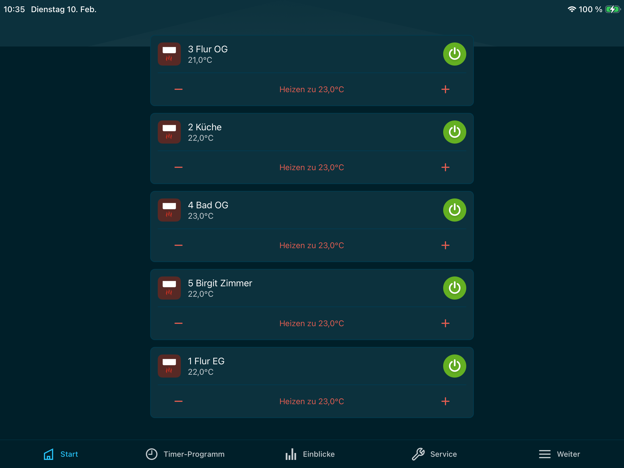

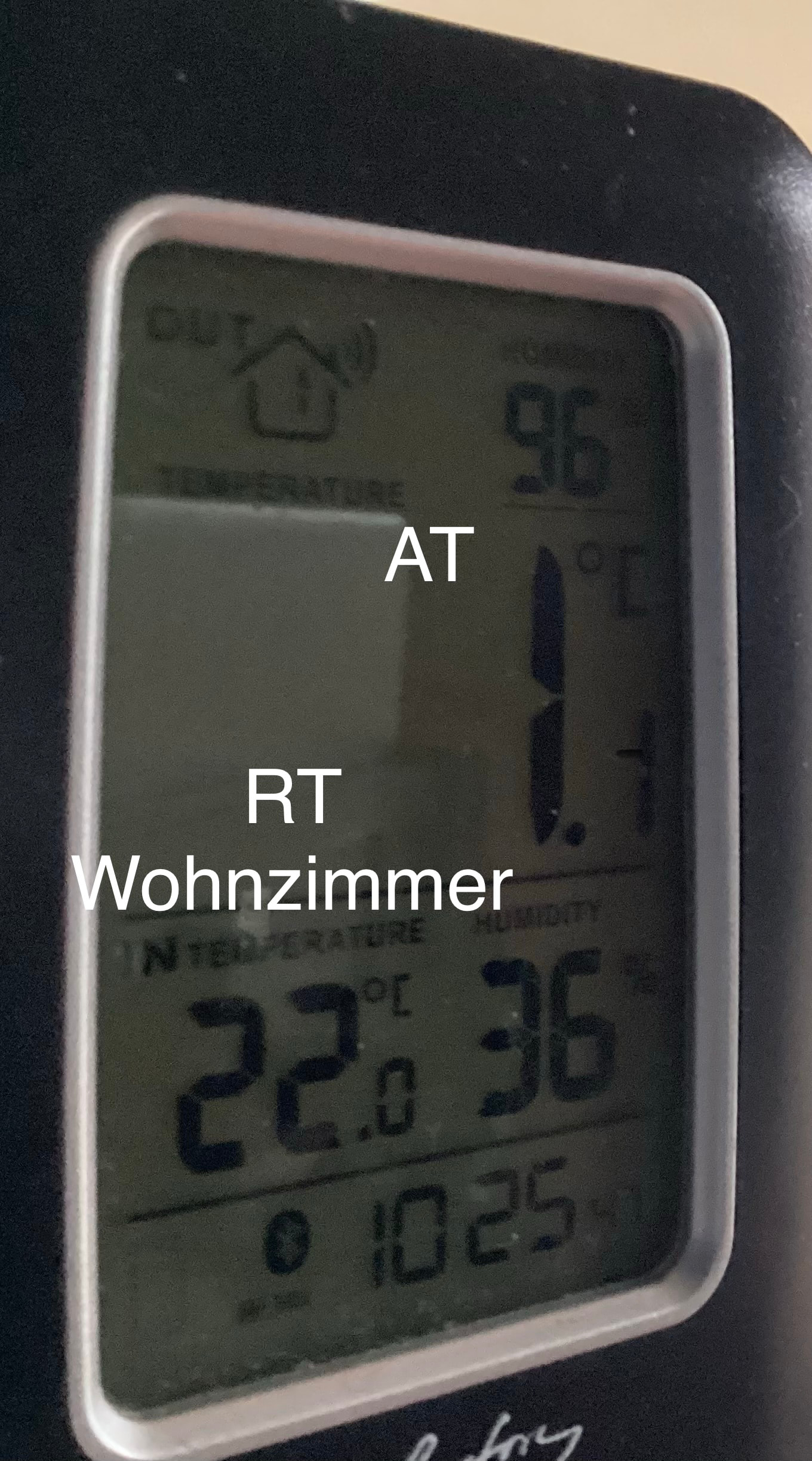

Hier mal ein aktueller Einblick:
Temperaturen AT/Wonzimmer
Temperaturen OG FLUR/UG KÜCHE/OG ANKLEIDE/OG BAD/UG FLUR

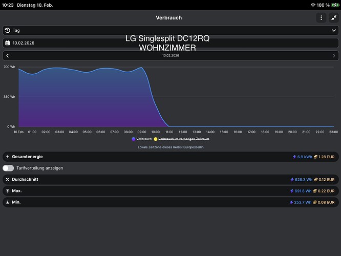

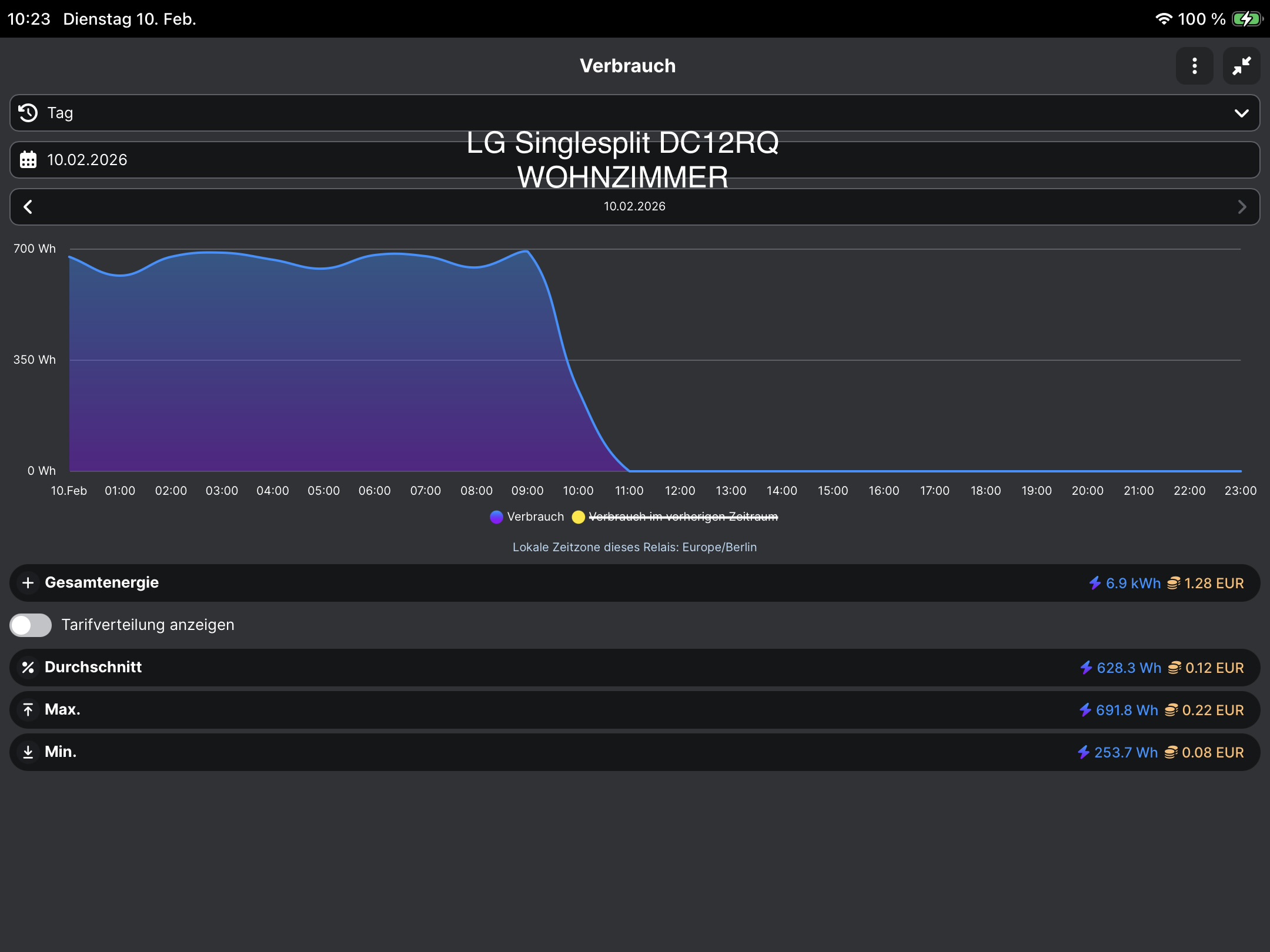

Stromverbrauch LG Wohnzimmer
Stromverbrauch Daikin 5 IG

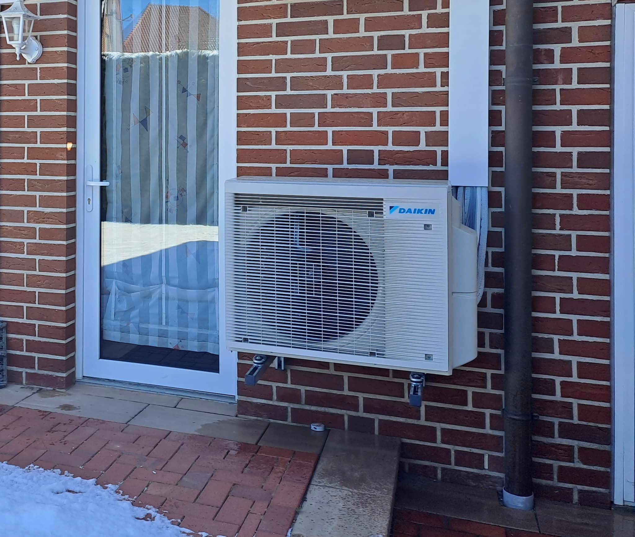

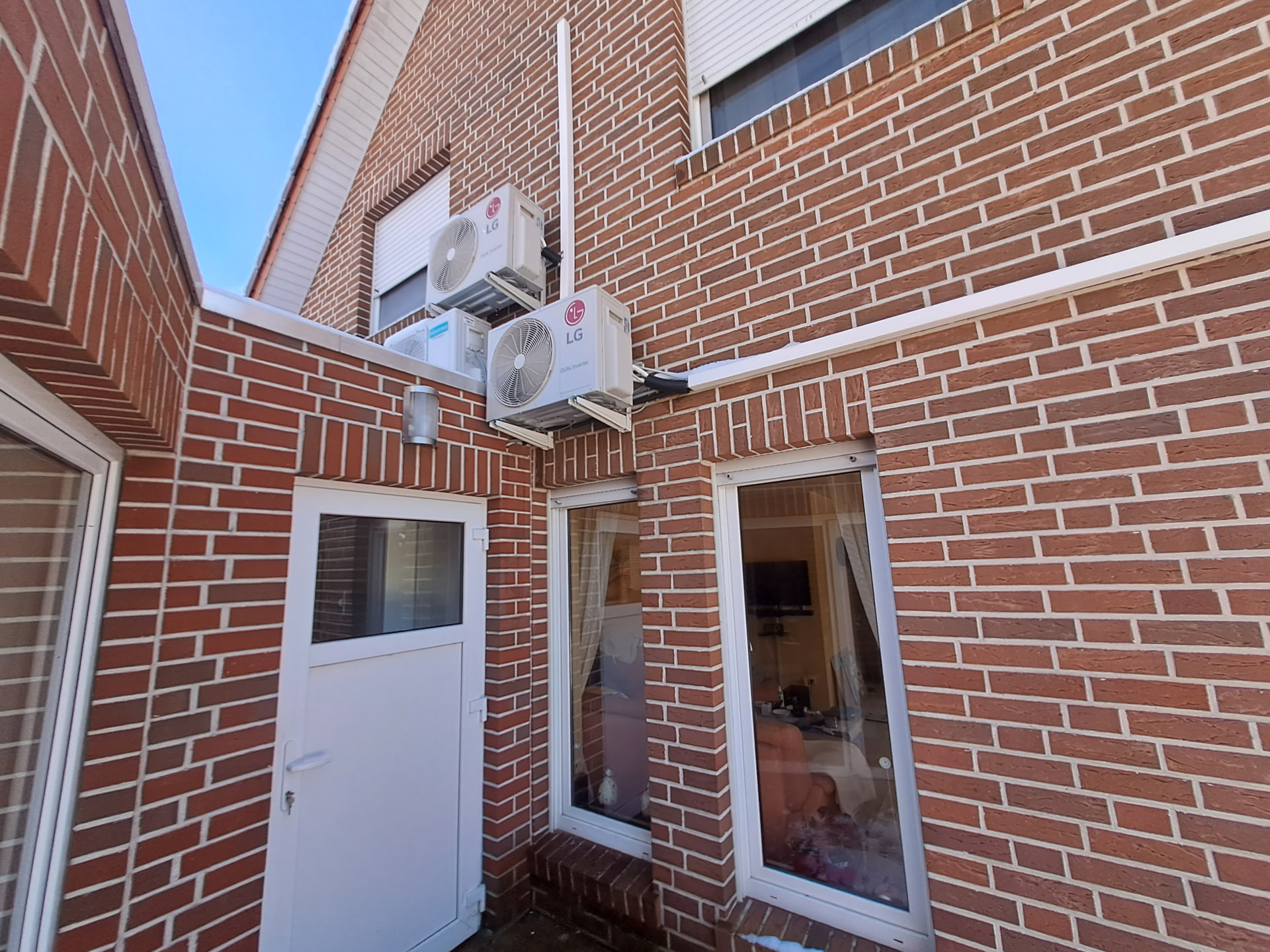

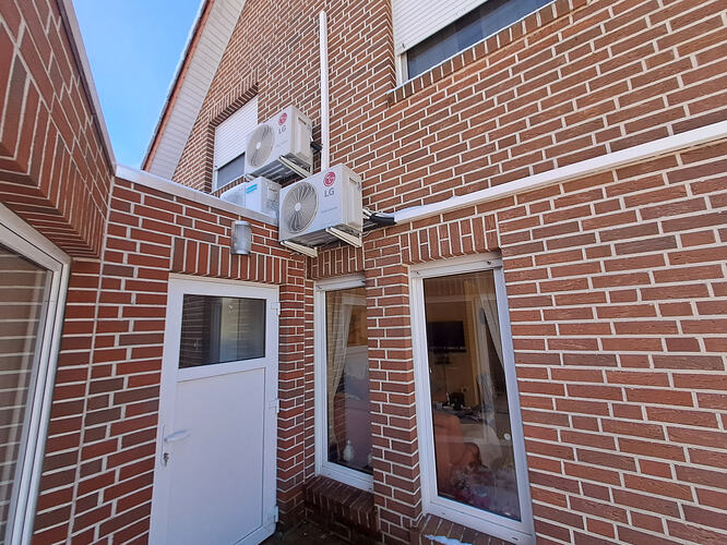

Das Kältemittelproblem beschäftigt mich überhaupt nicht, weil es zum einen für Bestandsanlagen und deren Lebenserwartung, ich rechne mit mindestens 20 Jahren, keine Bedeutung hat. Und um deine Frage zu der Zugänglichkeit der Kältemittelleitungen zu beantworten, ja, sie sind zugänglich. Unsere Leitungen verlaufen alle, im EG entlang der Decke zum AG und im OG über das DG zum AG.

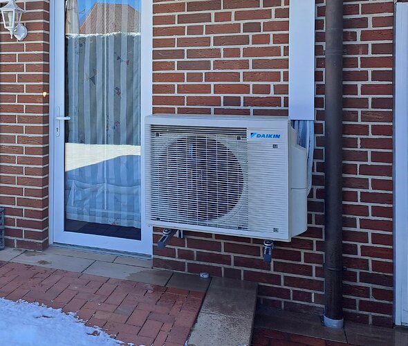

Keines der AG ist für die Nachbarschaft sichtbar und auch nicht hörbar. Uns stört der Anblick der AG und der weißen Leitungskanäle, die ganz gut zu der Optik unserer ebenfalls weißen Fensterrahmen und Türen passen, nicht.
Daikin AG
2 x LG AG + Hisense AG
Ich finde auch, dass passt gut :+1:
Überhaupt hat die Fassade ein tolle Optik finde ich.
Am Ende ist es ja auch eine “rein psychische” Sache, ob man sich an sowas stört. Es gibt ja keinen rationalen Grund, weshalb man sich an einem AG an der Fassade stören “muss” :wink: Folglich dann auch nicht an mehreren…
Finde ich sehr durchdacht deine Lösung, die Anlage schon direkt so zu gestalten, dass die Multisplit WENN dann aber auch komplett läuft finde ich sehr sinnvoll :+1: :+1: :+1:
