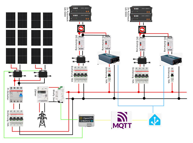

ich plane gerade eine Anlage mit Null-Einspeisung und Batterie(en)
Erst dachte ich die OpenDTU onBattery würde die ganze Arbeit machen.
Wie ich aber erfahren habe, kann sie nicht Null-Einspeisung UND Batteriemanagement (Laden bei Überschuss, entladen bei Solar-Mangel).
Also versuche ich das mittels HomeAssistant und MQTT zu lösen, da ich alle nötigen Parameter per MQTT habe und der openDTU per API sagen kann, was sie mit den Wechselrichtern (Hoymiles HMT 2250-t) machen soll (drosseln, abschalten, etc).
HomeAssistant würde dann, wenn openDTU die Wechselrichter wegen Null-Einspeisung drosselt UND die Batterien “leer” sind, die Mean Well NPB 1700-48 per Trucki/T2MG hochfahren, aber bis alle WR volle Leisung bringen.
Wenn die Batterien geladen sind, schalten die NPB ab und openDTU übernimmt wieder die Drosselung der WR zwecks Null-Einspeisung.
  1. Frage: würde das so funktionieren ? Hat da jemand (ähnliche) Erfahrungen ?
  2. Seht euch doch bitte mein Setup auf dem Bild an. Passt das so ? Fehlt was ? insb. Sicherungen etc….. Das ganze wird natürlich von einem Elektriker abgenommen. Aber dafür muss es eben passen

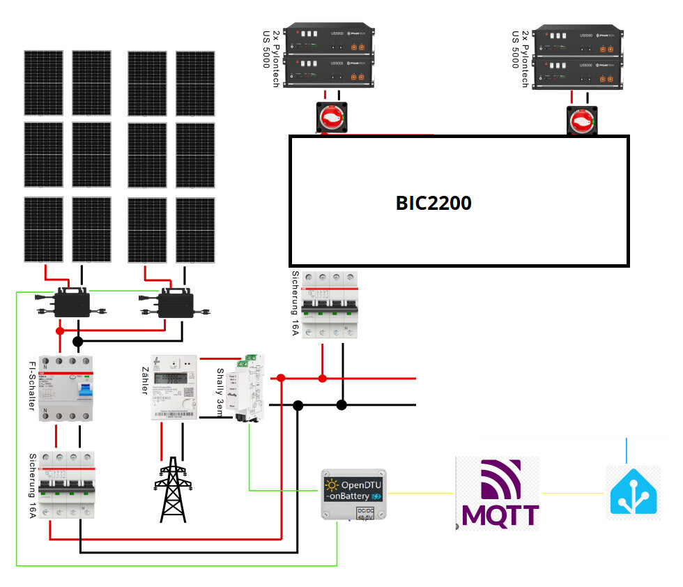

Das ist viel Technik. Vielleicht so?
@Slacki
Was hast du schon an Komponenten?
Den BIC 2200 kannte ich noch nicht. Danke für den Tip !
Allerdings finde ich im Netz nirgendwo ein Projekt das sich mit der Steuerung beschäftigt.
Ich möchte da nicht auch noch zu Coden anfangen.
Ausserdem erscheinen mir 2200W bei 20kW Batterie etwas zu wenig.
Eleganter wäre die Lösung allemal

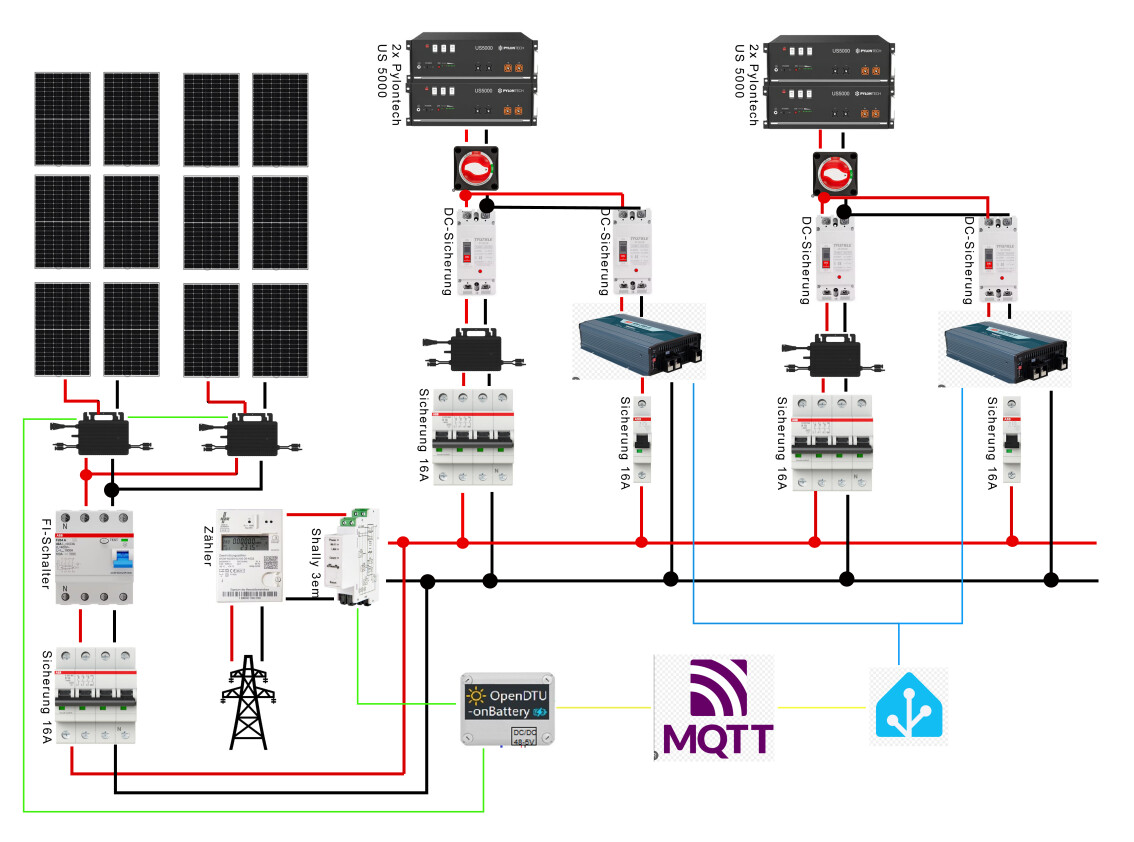

Dann sollte dein openDTU-onBattery system mittels Huawei Netzteil in die Batterie laden und per Hoymiles inverter wieder ausspeisen
Das lief bei mir auch so mehrere Jahre
Die WR an den Solarzellen sind dann nicht gesteuert.Die müsste man anderweitig abschalten wenn gewünscht
@maltes genau so wurde mir das erklärt.
entweder Null-Einspeisung ODER Lade-Management.
Nun, es ist ja eigentlich egal, ob ich die Abregelung der WR oder das Batteriemanagement selbst regle ?!
In meinem Ansatz versuche ich jetzt die Betterie zu regeln. Ich glaube das gibt mir auch mehr Freiheit der der Wahl der Ladegeräte.
Die openDTU würde sich um die Abregelung der WR kümmern

Wenn du sicher gehen willst das du nicht einspeist, stell die MicroWR deiner Solarzellen auf die max. Leistung deiner AC Ladegeräte.
Dann kannst du openDTU-onBattery verwenden um das Ladegerät zu steuern und die Batterie zu entladen
An der Batterie kannst du nix regeln.
Gerade gesehen. Das kannst du vergessen.
Weder sind die MicroWR für Batteriebetrieb zugelassen noch hälst du mit dem Shelly irgendwelche Rampen ein.

Stell die MicroWR auf die Maximalleistung ein die deine Netzteile “wegladen” können und fertig. Das kannst du ja mit HA regeln. Wird in der Übergangszeit nötig sein.
Liefert die Sonne dann weniger als die eingestellte Maximalleistung hast du entsprechend weniger Überschuss. Das würde -onBattery erkennen und das Netzteil entsprechend regeln
Was soll der Elektriker da sagen? Ist illegal aber o.k.? Mit Elli kommt die volle Anmeldung einer PV Anlage auf dich zu. Wie gesagt: Mit deinem Konzept gerade geht das nicht.

Ich würde dir raten das anders zu bauen.
Schalte die Solarmodule immer 2x seriell und dann alle parallel. Die seriellen sollten ähnliche Verschattungsbedingungen haben. Die hängst du dann alle parallel an ein Solar Laderegler (z.B. Victron MPPT). Dann hast du wegen der Verschattung vieleicht nicht optimale ausbeute aber du hast einen höheren Wirkungsgrad weil du nur DC in die Batterie gehst. Das kompensiert das etwas.
Dann einen Victron Multiplus II oder openDTU mit Hoymiles als Wechselrichter um wieder ins AC Netz zu gehen. Wenn du (vieleicht irgendwann mal) Anmelden willst wäre der MPII meine Wahl. Vorrausgesetzt du kannst ihn so montieren das dich das Lüftergeräusch nicht stört.
