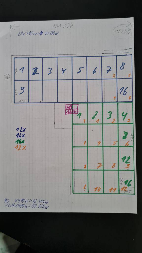

Ich möchte mir ne PV-Anlage mit ~ 10kwp aufs Hallendach neben dem Haus selbst bauen.
ein Teil des Daches ist ein Ziegeldach, welches ziemlich flach ist. da werde ich aufständern.
der andere Teil des Daches wird noch gebaut/umgebaut auf den passenden Winkel mit Holzbalken, Holzplatten und Teerpappe.
ich möchte jetzt die Solarzellen, Hypridwechselrichter(2-Strang) mit Notstrom und den Anschluß ans Stromnetz machen.
später mal will ich einen Akku anschließen(vielleicht selbst gebaut).

Ich habe übers Wochenende viel gelesen und gemessen.
Mein Plan:
2x16St Ja Solar Jam54S30 410W =13.120W , Voc 37,3V , Kurzschlußstrom ~14A
1x Deye SUN-12K-SG04LP3-EU =15.600W , Eingangsspannung bis 800V , Eingangsstrom 26/13A(max34/17)
1x Batteriespeicher 51.2V 200Ah LiFePO4 =10.000W
410W Solarzellen haben ja meist ~37,3V , +10% wegen -10° = ~41V
32St x 41V = 1312V , je Strang 656V
also kein Problem bei max 800V Reglereingang
und 14A Strom je Strang sollte auch kein Problem sein
gibts einen Denkfehler?
keiner eine Meinung dazu?
Scheint von den Werten i.O. zu sein. Wie lang sind den die Leitungen zu WR geplant? Müßten ja eigentlich 4 mm2 reichen!
wie auf dem Foto
Umrichter 1,5m drunter, Akku nochmal 1,5m drunter
also alles sehr kurz, ich habe aber trotzdem 6qmm geplant.
die Leitung zum Zählerschrank wird dann etwas länger: ~14m
aber bei 380V macht das ja nicht so viel aus, ich dachte an 5x4qmm.
aber das wird dann der Elektriker der es anschließen soll, bestimmen, verlegen und anschließen.
mit dem Strom(14A) bin ich ja etwas über den Umrichtereingang(13A)
aber der Umrichter hat ja max17A Eingang.
da die 14A ja selten erreicht werden(bei -10Grad vielleicht), wirds wohl gehen.
das grüne ist ein bestehendes Ziegeldach mit ~10-15Grad, da will ich aufständern
das blaue ist ne Halle mit Holz/Bitumen-Dach, das will ich umbauen auf 40 - 45Grad.
35Grad wäre das effektivste, aber 45Grad wäre halt besser bei Schnee.
wahrscheinlich wirds was dazwischen.
Lage: bei Würzburg, Ausrichtung -27Grad(SüdOst)
Fällt mir nur noch ein an die Statik zu denken... Aber hast Du dir sicherlich schon Gedanken drüber gemacht.... {green}:sweaty:
