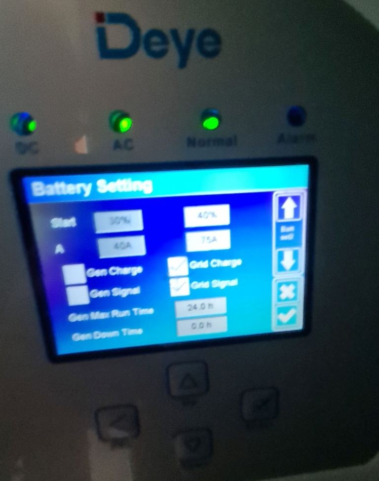

Anderes Problem:

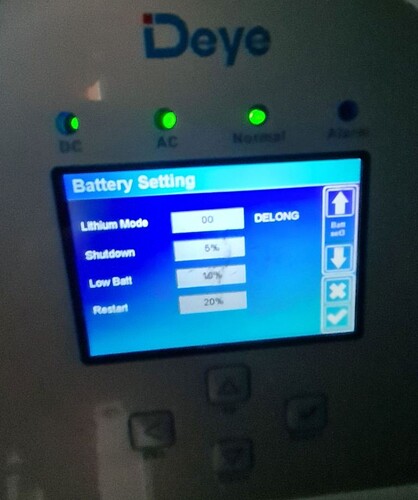

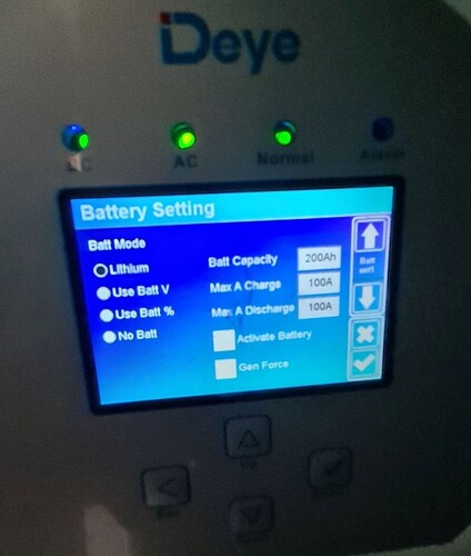

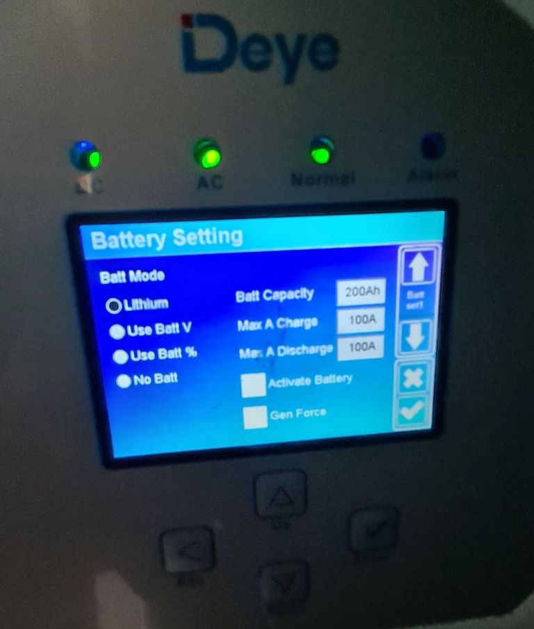

mein TitanSolar-Akku 10kwh 200AH ist mit dem mitgelieferten Netzwerkkabel an den Anschluß >BMS> im Regler angeschloßen.
beim Starten des Deye hat dieser den Akku in den BatterieSettings auf > UseBatt V< gesetzt und einen Haken bei >AktivateBattery< gesetzt.
beim Akku hat er 200Ah eingetragen, bei Charge 40A, bei Discharge 200Ah.
damit läuft meine Anlage.
nur die Akku-Anzeige beim Startbildschirm zeigt immer in Volt an , nicht in %.
der grüne Ring ist dauernd nur ein bisschen an.
wenn ich in den BatterieSettings auf Lithium umstelle und den Haken >ActivareBattery< raus mache, erscheind auf der Anzeige %, allerdings 0 %.
nach kurzer Zeit kommt ein akustischer Alarm und es steht der Fehler F56 im Display.
was ist da falsch?
im Akku habe ich nichts eingestellt/verstellt
ich habe jetzt erstmal wieder auf >UseBattV< gestellt und den Haken bei >ActivateBattery< weg gelassen.

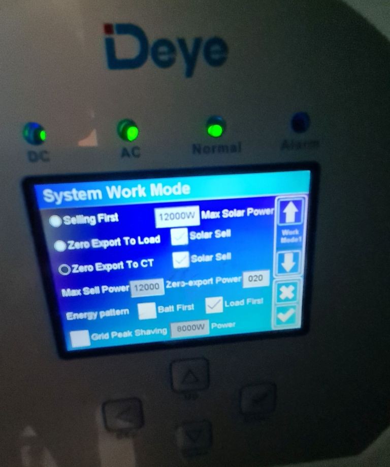

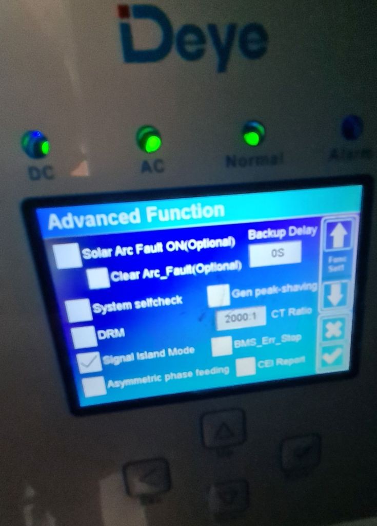

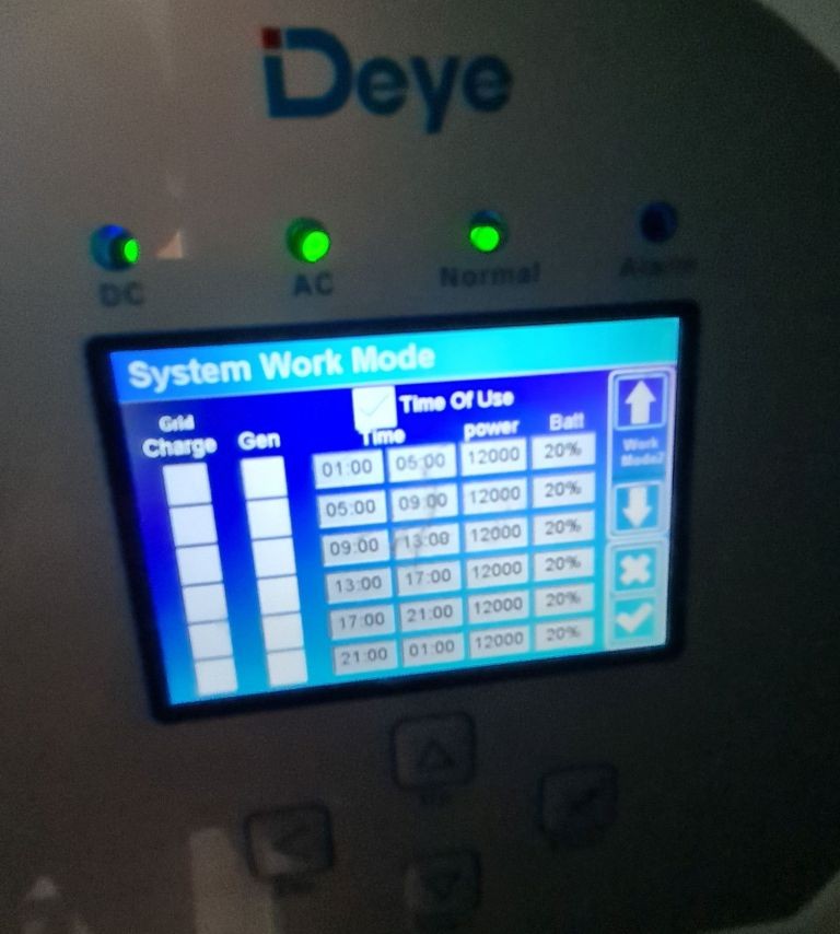

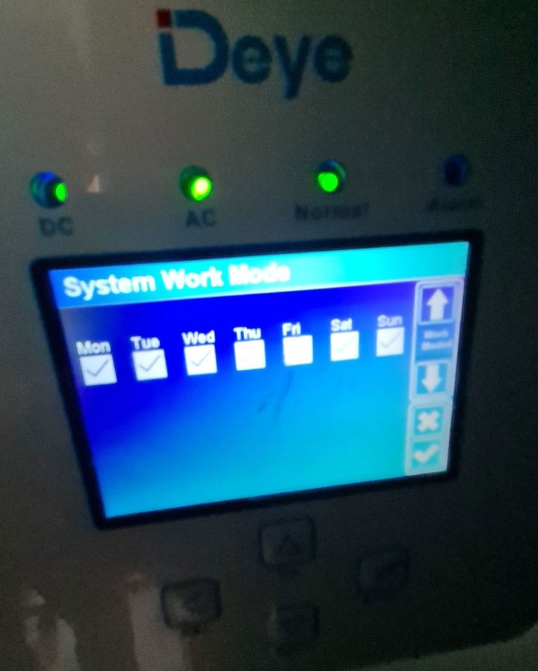

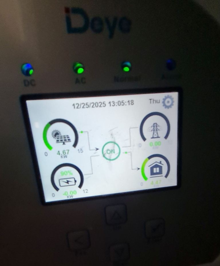

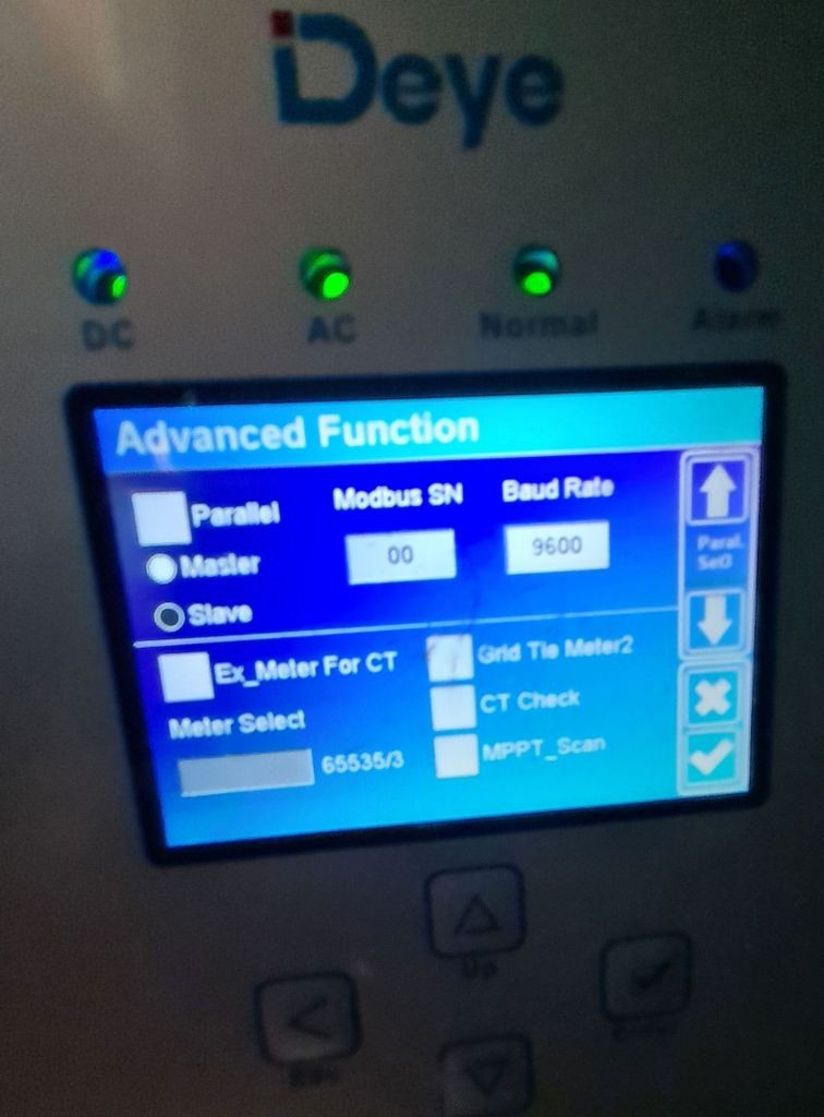

seit kurzem habe ich ein neues Problem:
Scheinbar speise ich nichts mehr ins Netz ein, siehe Foto
Ich bekomme 4,67kw rein, im Haus ist fast nichts an, trotzdem geht nichts ins Netz zurück.
Das deckt sich prinzipiell mit dem Hauszähler.
Scheinbar verbrauche ich alles im Haus, gibts aber nicht.
Der Akku pendelt zw 80 und 90%. Früh ist er immer auf 80%, früher waren es früh immer 20%.
Neustart habe ich schon 2x gemacht.
Die Einstellungen im Deye sind seit 2 Jahren dieselben, ich fummele nicht daran herum.
Es ist ein Deye SUN 12K-SG04LP3, Akku ist ein Titan 10kw
Ich habe damals Fotos von den Deye-Fenster gemacht und jetzt wieder verglichen, kein Unterschied.
Jetzt habe ich mal ein Firmwareupdate auf Vers. C50 + 1172 gemacht, hat aber auch nix gebracht.

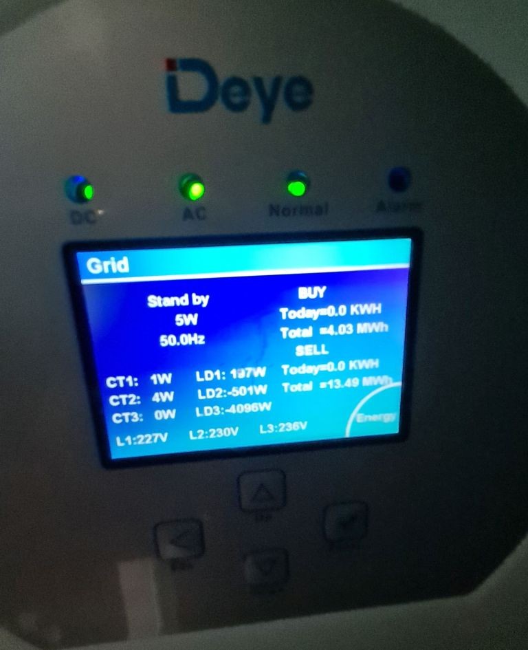

wie jeden ersten eines Monates habe ich heute meinen Stromverbrauch aufgeschrieben
ich habe im Dezember doch Strom ins Netz eingespeist: 124kw
das erscheint mir bei dem größtenteils wolkigem Wetter normal.
also geht anscheinend der DeyeRegler oder das Display nicht richtig.
hat schon mal jemand einen defekten Regler reklamiert?
er ist vom Feb. 2023, also fast 3 Jahre alt.
hat aber angeblich 10Jahre Garantie
gekauft über Klaus Penzkofer, war glaube ich, ne Sammelbestellung

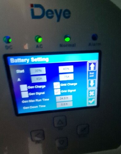

und noch ein Fehler:
der Akku ist früh fast immer voll
er wird also Abends/Nachts nicht genutzt
keiner nen Tipp?
