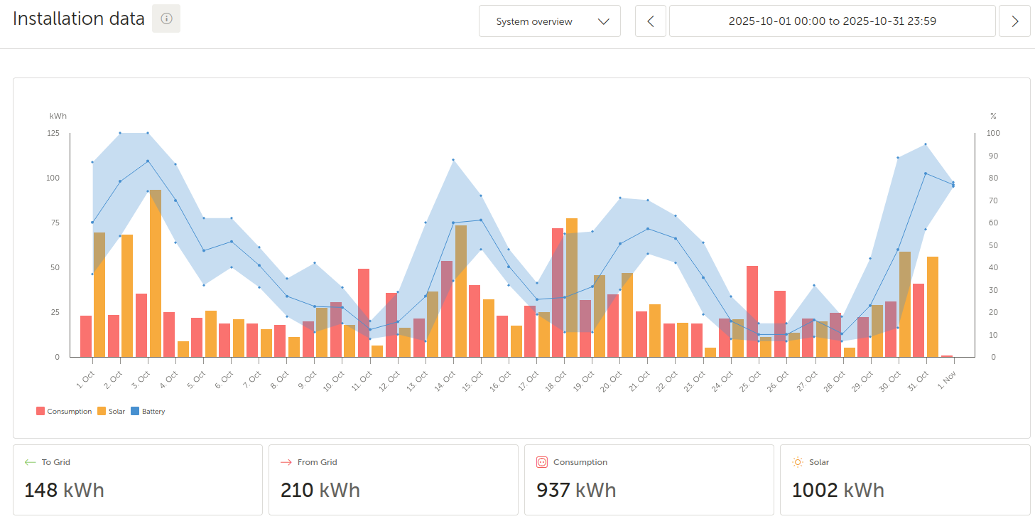

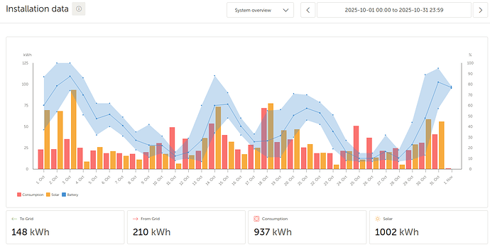

Selten, aber kommt vor. Zumindest im Oktober letzten Jahres hätte die Solarerzeugung für den Eigenbedarf gereicht, aber der Akku war zu klein. Der hatte da nur ca. 50 kWh:

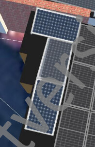

Der Elektriker, der mich beim Anschluss und Anmelden unterstützt war heute da und hat zwei in seinen Augen bessere Belegungen in den Raum gestellt.

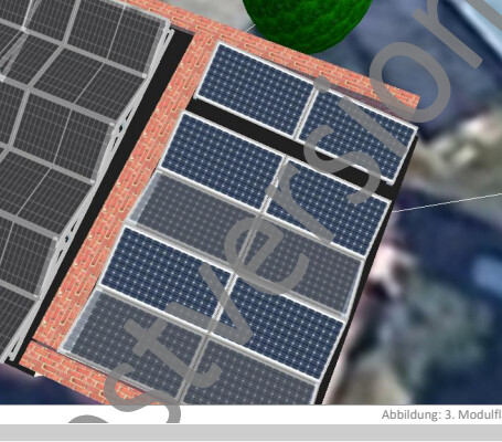

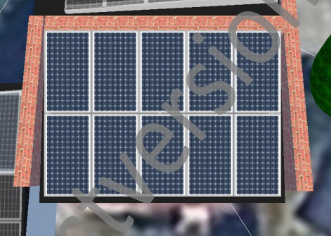

Alle Module auf Dach 2 leicht aufgeständert in Richtung SO wie die Neigung vom Dach ist und
Dach 1 entweder alle Module leicht aufgeständert alle in Richtung SW schauend wie die Neigung vom Dach ist oder alle Module auf mehrere Reihen aufteilen und in die gleiche Richtung wie Dach 2.

Anbei jetzt der Vergleich Ertragsprognose pro Wechselrichter [kWh/m²] von Dach 1, Dach 2 und Dach 3. Verglichen werden die beiden Aufständerungsvorschläge. Ich habe Zick-Zack NO-SW gewählt, der Elektriker empfahl die Module in die jweils abfallende Richtung vom Dach zu legen, was bei Dach 1 bedeutet alle Module in Richtung SW und bei Dach 2 alle Module in Richtung SO. Auf Dach 3 habe ich die Aufständerung von zwei Modulen entfernt und diese Flach auf das Dach montiert, simuliert.

Dach 1 Zick-Zack profitiert von den drei Modulen mehr Gesamtleistung. Hier kurz der Vergleich Elektriker vs. Zickzack 5 Modulreihen (gleich wie Elektriker)
Dach 1 Jan Feb Mär Apr Mai Jun Jul Aug Sep Okt Nov Dez
Elektriker 109 181 405,8 761,2 1037,4 973,8 940 883,1 623,9 260,9 118,4 67,9
Zick-Zack Anzahl Module wie Elektriker 108,9 180,8 406,1 750,3 1014,8 945,1 920,5 869,1 618,4 261,3 118,7 68,2
Die Werte sind in den Wintermonaten fast gleich, im Sommer "gewinnt" die Konfiguration vom Elektriker.

Die Konfiguration vom Elektriker ist bis auf Dezember immer besser als Zick-Zack NO-SW.

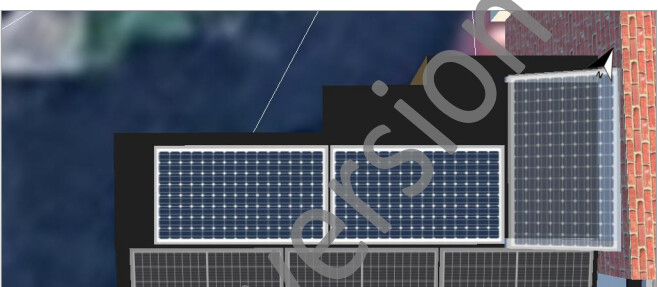

Dach 3
Auch hier lohnt sich durch die Bank weg Zick-Zack NO-SW nicht.
Resümee
Eine Kombination beider Konfigurationen erscheint sinnvoll, d.h.
Dach 1 Zick-Zack NO-SW mit maximaler Anzahl Module, Dach 2 alle in Richtung SO, Dach 3 ein Modul in SW, zwei flach und Dach 4 alle in Richtung SO.
