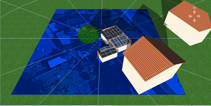

Hier ist der aktuelle Planungsstand:
Dach 1 NO-SW Zickzack mit jeweils neun Modulen 1800x1134, Aufständerungswinkel 15 °.
Dach 2 (leicht geneigt nach SSO, circa 6,5 °) ebenfalls NO-SW Zickzack, Module 1990x1134, sechs Module SW, vier Module NO, Aufständerungswinkel 10 °.
Dach 3 links, zwei Module SW 1990x1134, ein Module NO 1800x1134, Aufständerungswinkel jeweils 10 °.
Dach 3 rechts, sechs Module SSO 1800x1134, Flach montiert, Winkel 8,5 °.
Kleine Optimierung wäre die beiden Module SW von Dach 3 links als 2382x1134 auszuführen und nochmal 200 W mehr zu haben.
Die Anlagenleistung bewegt sich damit bei 17,5 bis 19 kWp je nach Wahl des Herstellers und der Modulleistung. Wenn die Fläche optimal genutzt werden soll, werde ich nicht an chinesischen Herstellern vorbeikommen.

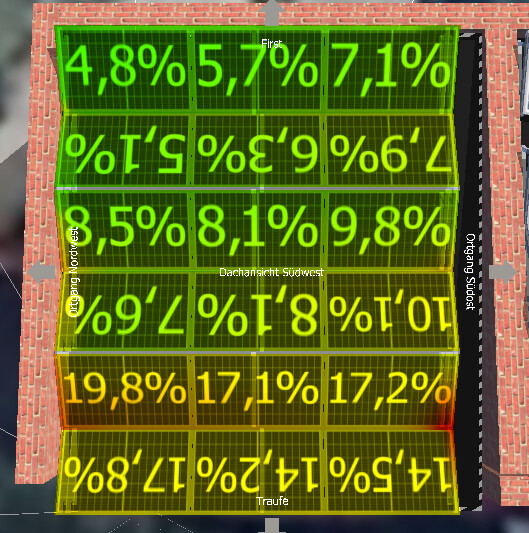

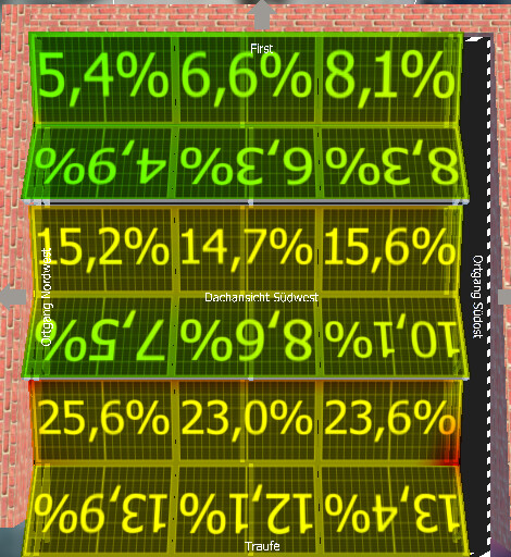

Aktuell beschäftigen mich die Fragen,
  • wie verschalten und wie optimal mit der Verschattung umgegangen werden kann,

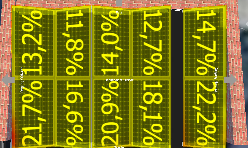

    • PV*sol berechnet eine Ertragsminderung durch Abschattung von 22,1 % und ein PR von 67,91 %
  • Welche Leistung benötigt der Wechselrichter bei solch einer Konfiguration,
  • die sinnvolle Batteriegröße und
  • aus welchen Komponenten das Gesamtsystem bestehen wird.

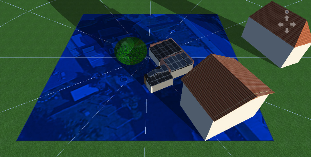

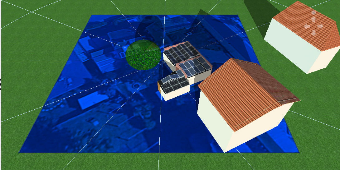

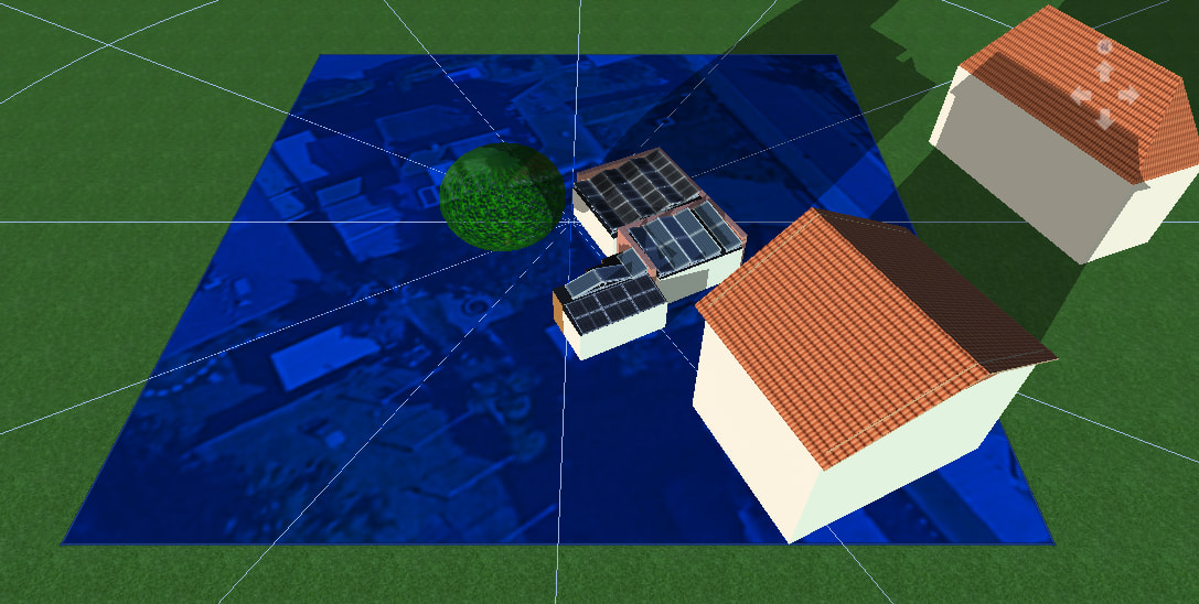

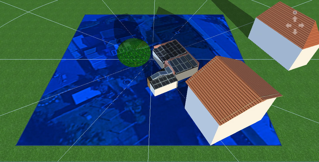

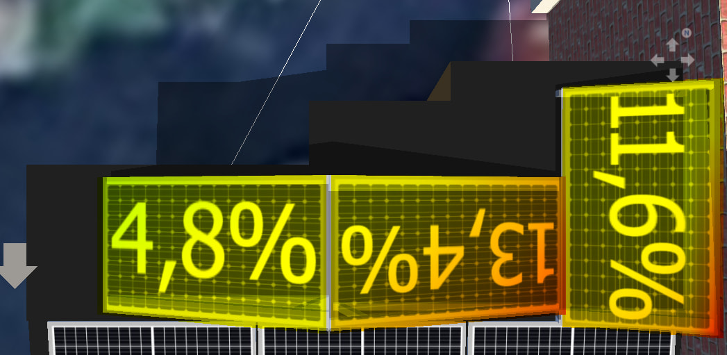

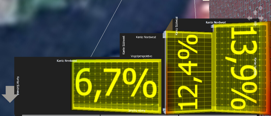

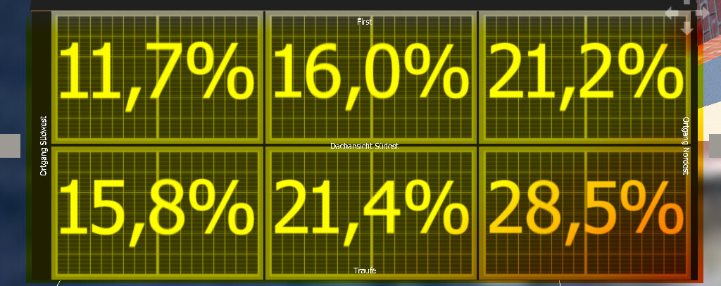

Anbei die simulierte Schattenhäufigkeit für Dach 1, 2, 3 und 4 (in dieser Reihenfolge).

Gehen wir von der simulierten Verschattung aus, könnten
auf Dach 1 die dritte und fünfte Reihe von oben separat betrieben werden und auf Dach 4 die sechs Module in Richtung Südosten.
Die restlichen Module könnten seperiert nach Ausrichtung jeweils zusammengeschaltet werden.

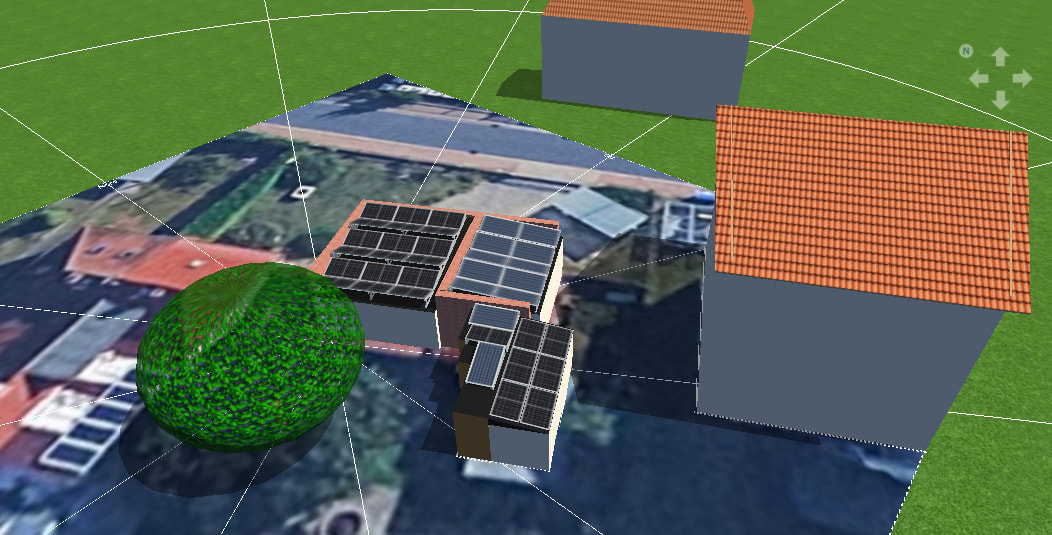

Ich habe die Aufständerung von Dach 1 optimiert, damit die Module sich nicht verschatten. Die Module werden 16 Grad aufgeständert. Da das Dach 1 selbst eine Neigung von rund 6 Grad nach SW hat, resultieren folgende Neigungen:
SW: 10 Grad
NO: 22 Grad
Dach 3 hat ebenfalls eine Aktualisierung erhalten. Das liegende Modul 1800x1134 in Richtung NO ist einem aufrechtem Module 1990x1134 gewichen. Bei 15 Grad Aufständerung entsteht dann folgende Schattenhäufigkeit.

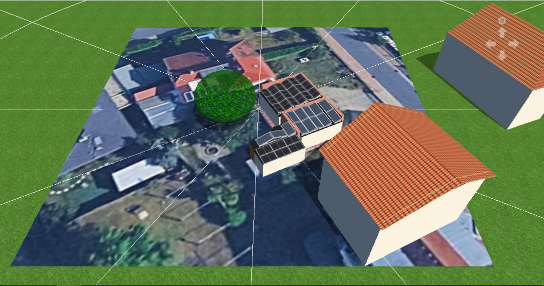

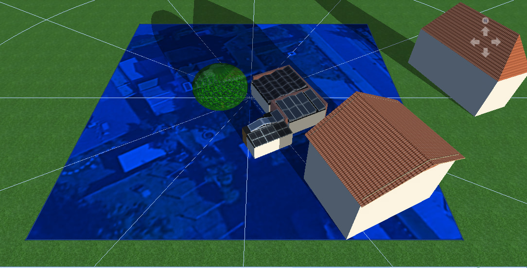

Welches ist die Südrichtung auf deinem ersten Bild?
Nach rechts wo das große Gebäude steht?

und viertens damit z.B. auf Dach 1 nicht alle Module in Richtung des Baumes schauen und bei Dach 2 in Richtung des Hauses neben an.
Dach 1: circa 6,5 Grad
Dach 2: circa 6,5 Grad
Dach 3: circa 0 Grad
Dach 4: circa 8,5 Grad.

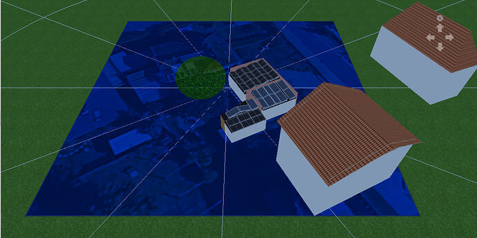

Guter Hinweis. Hier ein Bild in Ausrichtung Norden.

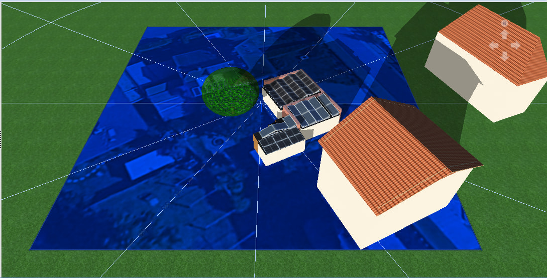

Hast du dir die Verschattungen Außerhalb der Sommerzeit angeschaut?
Ist das Haus so hoch, dass die Flachdächer alle verschattet werden?

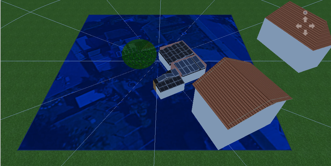

Das sagt die Simulation in pv*Sol für den 31.12. von 09:00 bis 16:00 Uhr.
Die Simulation ist interessant mit dem Schatten.
Allerdings ist der Ertrag von Dezember bis Februar recht niedrig, da selten die Sonne rauskommt.
(Wenn du da Sonne auffangen willst wäre 60-70° Neigung passender)
