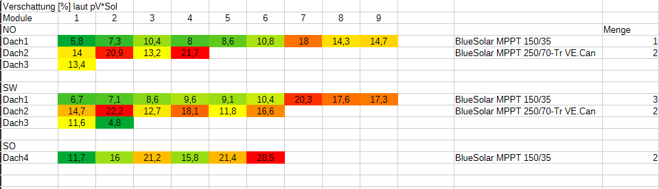

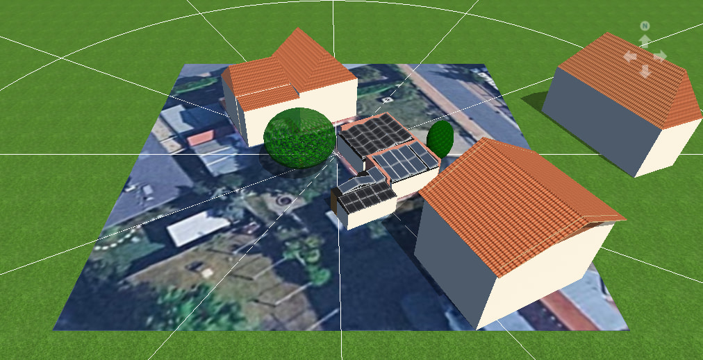

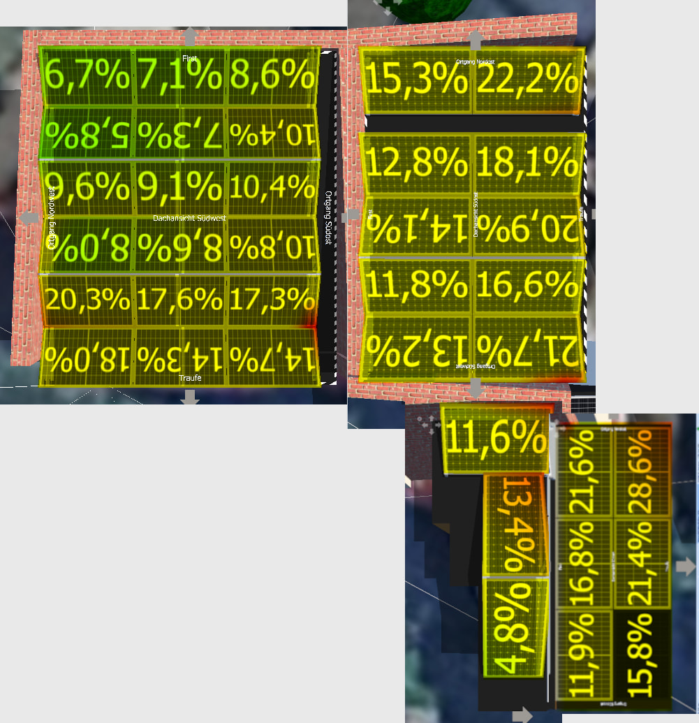

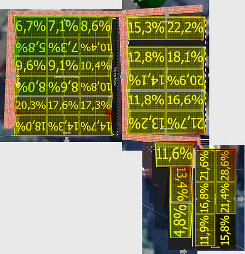

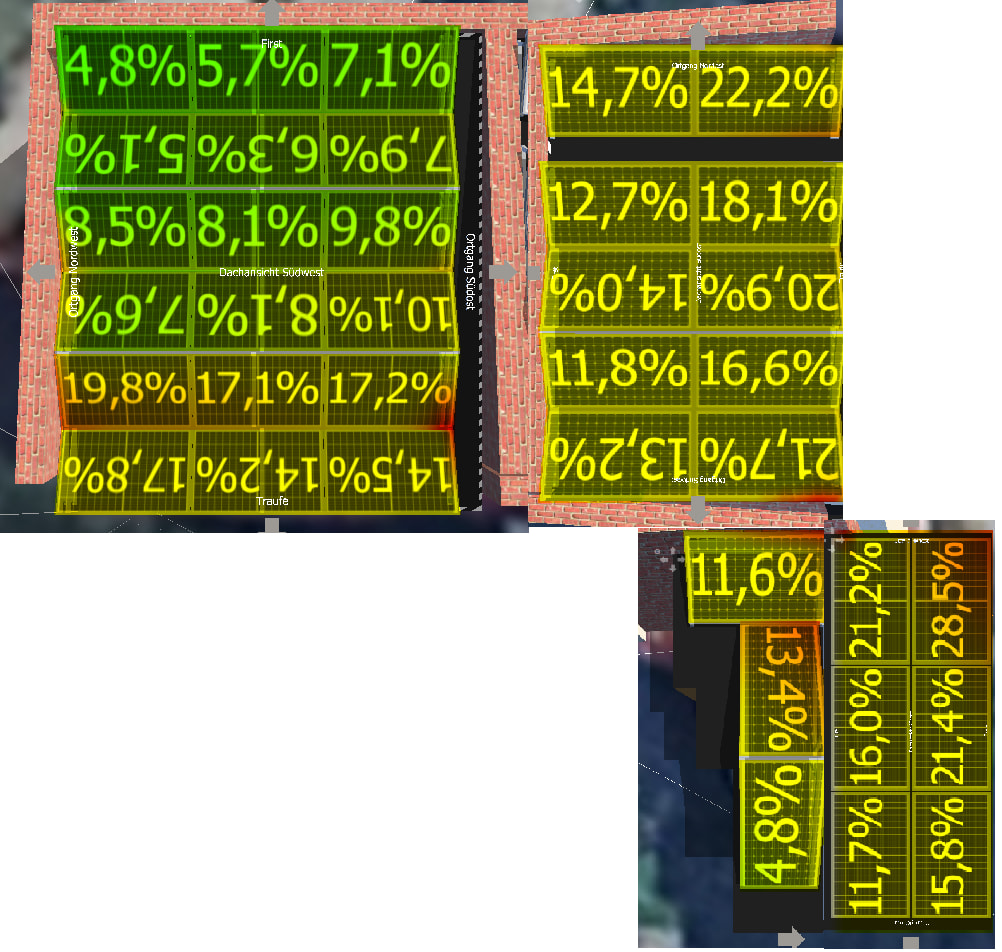

Ich habe jetzt die Verschattung auf ein Bild gebracht, um eine bessere Übersicht zu erhalten.

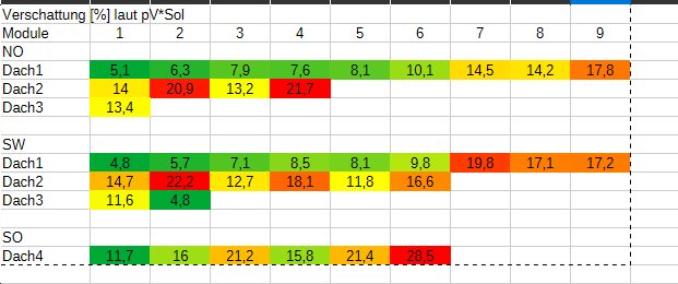

Dazu die Verschattung geclustert nach Himmelsrichtung pro Dach:
Die folgenden Module sind meine Wunschmodule.
Diese Modulen haben aktuell die höchsten Wirkungsgrade. Am Ende kommt es auf die Lieferbarkeit und den Preis an.
Gibt es technische Einwände normale und größere Module zu ein String zu verschalten?
Aufgrund der Basis kann eine mgl. Verschaltung erarbeitet werden.
z.B.
NO: 11 Module unter 15 % (~5,5 kWp, Vmp ~370 V) und 3 Module über 15 % (~1,5 kWp, Vmp ~100 V),
SW: 11 Module unter 15 % (~5,6 kWp, Vmp ~370 V) und 6 Module über 15 % (~3 kWp, Vmp ~200 V),
SO: 3 Module <= 16 % (~1,5 kWp, Vmp ~100 V) und 3 Module >16 % (~1,5 kWp, Vmp ~100 V).
Hier fehlt mir aber die Erfahrung, ab welcher Schattenhäufigkeit Module vom Primärstring ausgeschlossen werden sollten.

Dann heißt es die JA Solar nicht mit den anderen mischen.
Und voraussichtlich sollte ich bei der geringen Anzahl an Modulen eher die mit höherer Spannung wählen.

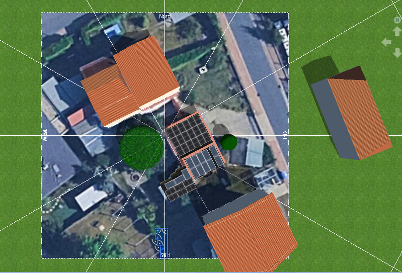

Ich habe die Planung aktuell noch einmal überarbeitet und noch einen zweiten Baum eingezeichnet, der mir erst nicht notwendig vorkam und zusätzlich noch ein Haus im Norden.
Dadurch hat sich die Verschattungshäufigkeit auch nochmal einmal verschlechtert.

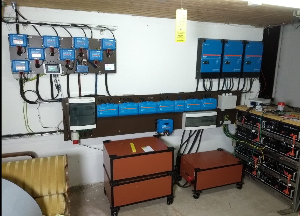

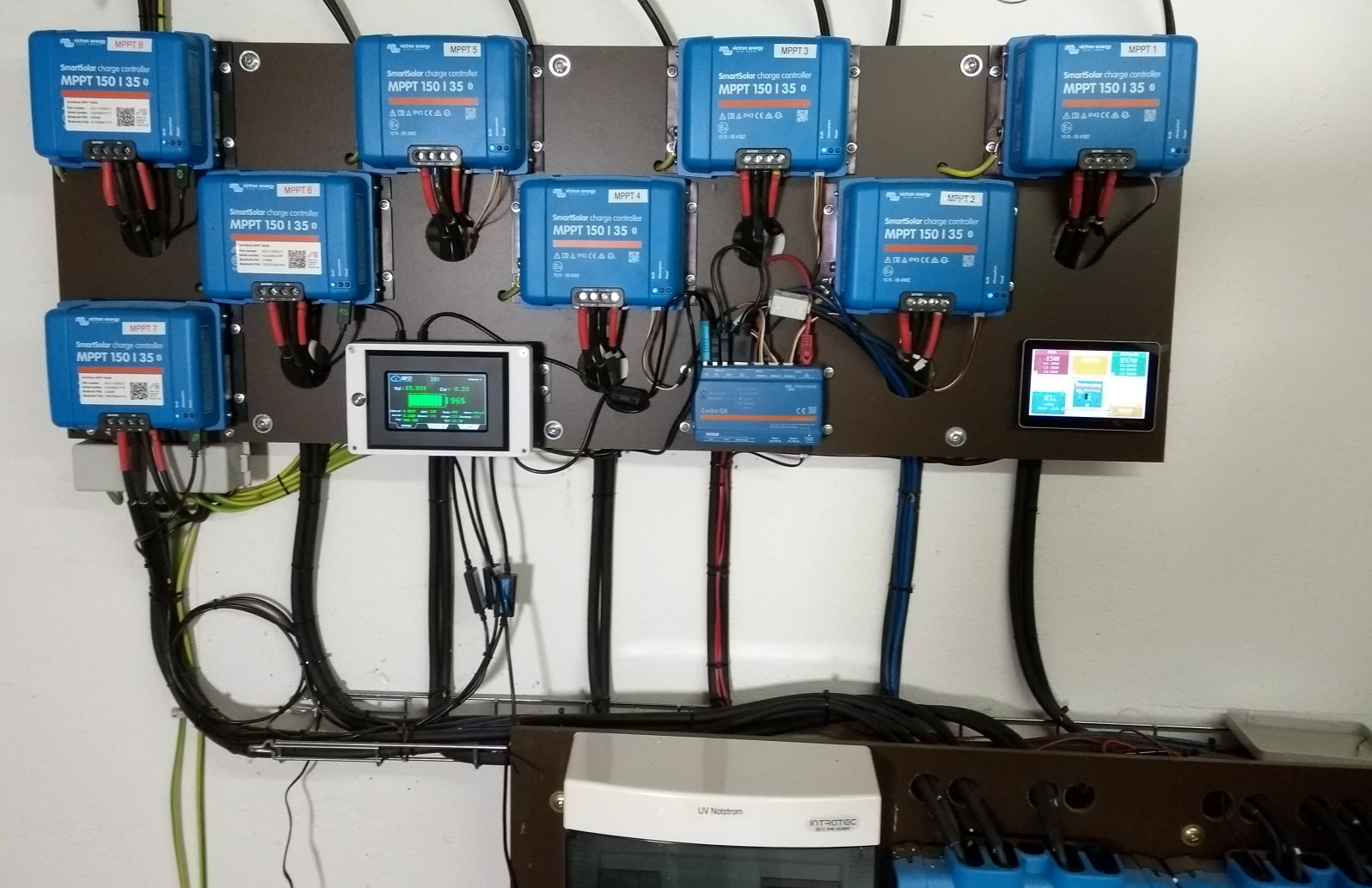

Ich habe 8 Strings mit je drei Modulen an 8 MPPT 150/35 im Einsatz, allerdings kleinere 380 W Module. Läuft völlig problemlos. Da habe ich allerdings auch eine 500m Trommel Solarkabel verbraucht :slight_smile:
Hast du deine Anlage irgendwo vorgestellt? Ich würde mir gerne den Aufbau anschauen.

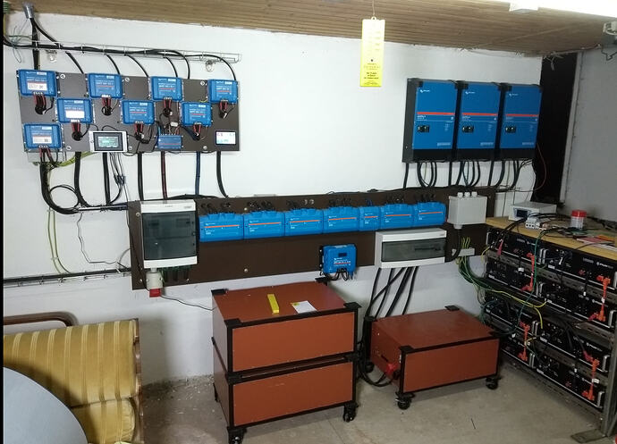

So richtig vorgestellt habe ich die hier nicht. Ein paar Bilder gibt es im Victron-Forum. Die MPPTs sitzen hier auf einer Epoxydharz gebundenen Platte, die Stringkabel kommen von oben und der Lynx Bus ist unterhalb. Da dran hängen dann die 3x Multiplus 2-48-5000 und mittlerweile ca. 81 kWh Akkus.
Das sieht gut aus, aber auch nach einer Menge Verdrahtungsaufwand im Vergleich zu einem "Standard"-PV-Aufbau.
DIe MPPTs und die MULTIPLUSe sind klar. Für was brauchst du die anderen Victron Geräte auf der unteren Platte?
Welche Akkus nutzt du und wie groß ist deine PV-Generatorleistung, dass diese Akkukapazität notwendig ist? Oder nutzt du die Kapazität ebenfalls um bei günstigen Strompreisen die Akkus zu laden?

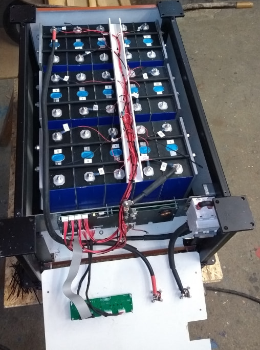

Der lange Balken ist der Victron Lynx Busbar, inklusive Lynx Shunt. Das andere ist noch ein weiterer MPPT (oben war kein Platz mehr). Der Sicherungskasten links ist für die CEE16 Notstromsteckdose, der rechte enthält Sicherungen zum Freischalten der drei braunen Akkublöcke. Das Regal rechts besteht aus 8x Pylontech US 5000, die drei braunen Blöcke sind Eigenbau 15s MB31 bzw. REPT 324 Ah.
Die Kapazität reicht mittlerweile für vier Tage. Die ist genauso wie die installierte Solarleistung (ca. 20 kWp) im Sommer viel zu groß und im Winter nur halb so groß, wie sie sein müßte.
