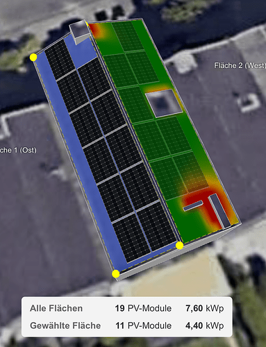

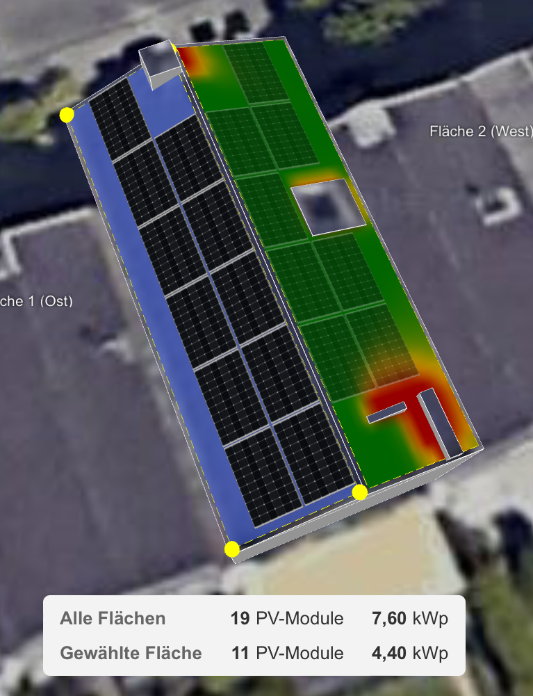

Zur Veranschaulichung habe ich mal die Ausrichtung der Dächer skizziert:
![30980=5619-Dach-Ansicht.PNG|791x282](upload://jNRXayLBT8Qovw7BHXXntkrhbOj.png)
Das dunkel blaue Haus wäre meines.
Markus

So, Hab mich nun mit der Querausrichtung und den entsprechenden Modulen beschäftigt.
In meinem Fall werden es wahrscheinlich Solarmodul Bauer BS-385-M6HBB-GG mit 385 kwp.
11 Stück auf der West Seite (68°) und 9 Stück auf der Ost Seite (-112°)
Nun komm ich auf ca. 7.7 kWp Gesamtleistung. Auf der Ost Seite werden es 9 statt der 8 dargestellten Module, aber Sunnydesign ist da etwas stur in der Umsetzung meiner wünsche.

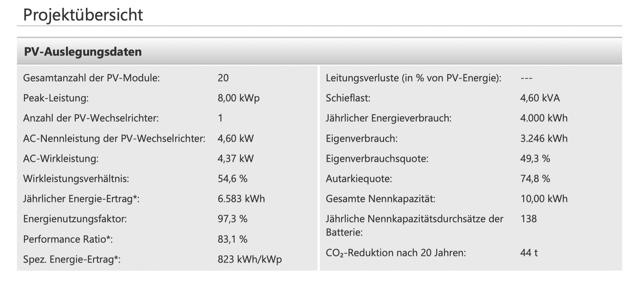

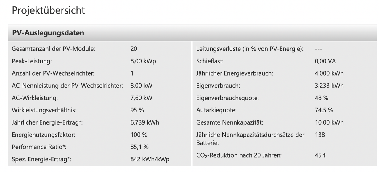

Nun hab ich aber mal eine Frage zum Thema SMA Tripower.
Der Wechselrichter ist ja für 3 Phasen ausgelegt. Regelt der auch die 3 Phasen einzeln, also dass z.B. bei bedarf auf L2 3 kW und auf L1 und L3 je 1 kW anliegen?
Wird der Strom dann zum Akkuladen auf die Phase des Multiplus gebündelt, oder wird der gleich aufgeteilt läuft das alles über den saldierenden Zähler?
Macht in meinem Fall überhaupt ein Tripower Sinn, oder würde ich mit einem Sunnyboy 5, an dem ich beide Strings anschließe besser fahren?
Harry
die Produktionsleistung wird zu gleichen Teilen auf die 3 Aussenleiter geschickt.
der Gedanke klingt gut, sollte sich im Betrieb herrausstellen, das deine Module mehr als die 5 K erzeugen, kannst du immer noch einen Teil der Module auf DC-Kopplung vom SunnyBoy abknipsen und damit direkt auf die Batterie gehen

Bezüglich minimalabstand zum Nachbarn muss ich die Tage nochmal aufs Dach.
Sieht ungefähr so aus :
_/_/_/_
Die mittlere Spitze ist mein Dach.
Von den 2,78m Dachbreite bleiben nach Abzug von 0,5m horizontal ungefähr noch 2,18m für Module übrig (genau muss ich nochmal messen)

Bei 7,7kWp. und den Voraussetzungen des Daches sollten die Verluste durch die 4,6kW Max Einspeisung aber überschaubar sein. Der Eigenverbrauch und der Speicher fangen ja noch etwas ab und auf die 7,7 liegen ja bei einem Ost-West Dach praktisch nie an.
Bei mir ist die Situation ähnlich (8-9kWp). Ich habe das im Sunny Design mal mit verschieden starken Wechselrichtern verglichen und es hat nicht die Welt ausgemacht (mit 10kWh Speicher). Da ich jetzt eher Richtung 9,2kWp gehe, hänge ich wahrscheinlich noch einen zweiten kleinen WR an die zweite Phase neben meinen Hybriden, mit dem Zusatzeffekt, dass ich dann vier Strings legen kann und meine Verschattung besser im Griff habe.
Hier sind die Auszüge aus den Analysen. Wie genau das ist, kann ich allerdings nicht abschätzen:
1-phasige
3-phasig
