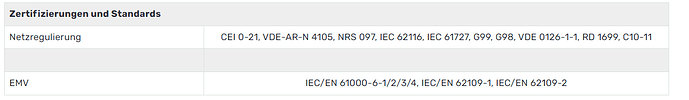

Wo kann man den Deye eigentlich kaufen und vor allem welchen Typ genau? Hat der ein Zertifikat? In der Bedienungsanleitung des Deye steht als Akkutyp nur LiIo und Blei Akku, kann der überhaupt Lifepo?
1 phasig je nachdem was du vor hast bis 5kW der 3.6 langt momentan.[quote data-userid="13351" data-postid="119677"]
[/quote]
Lifepo4 sind auch LiIo Zellen.
