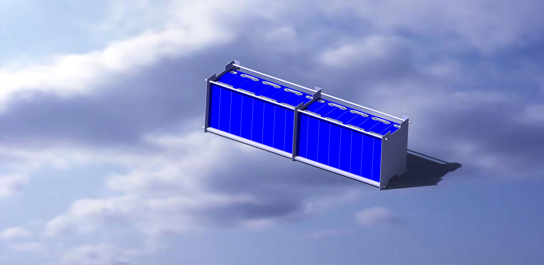

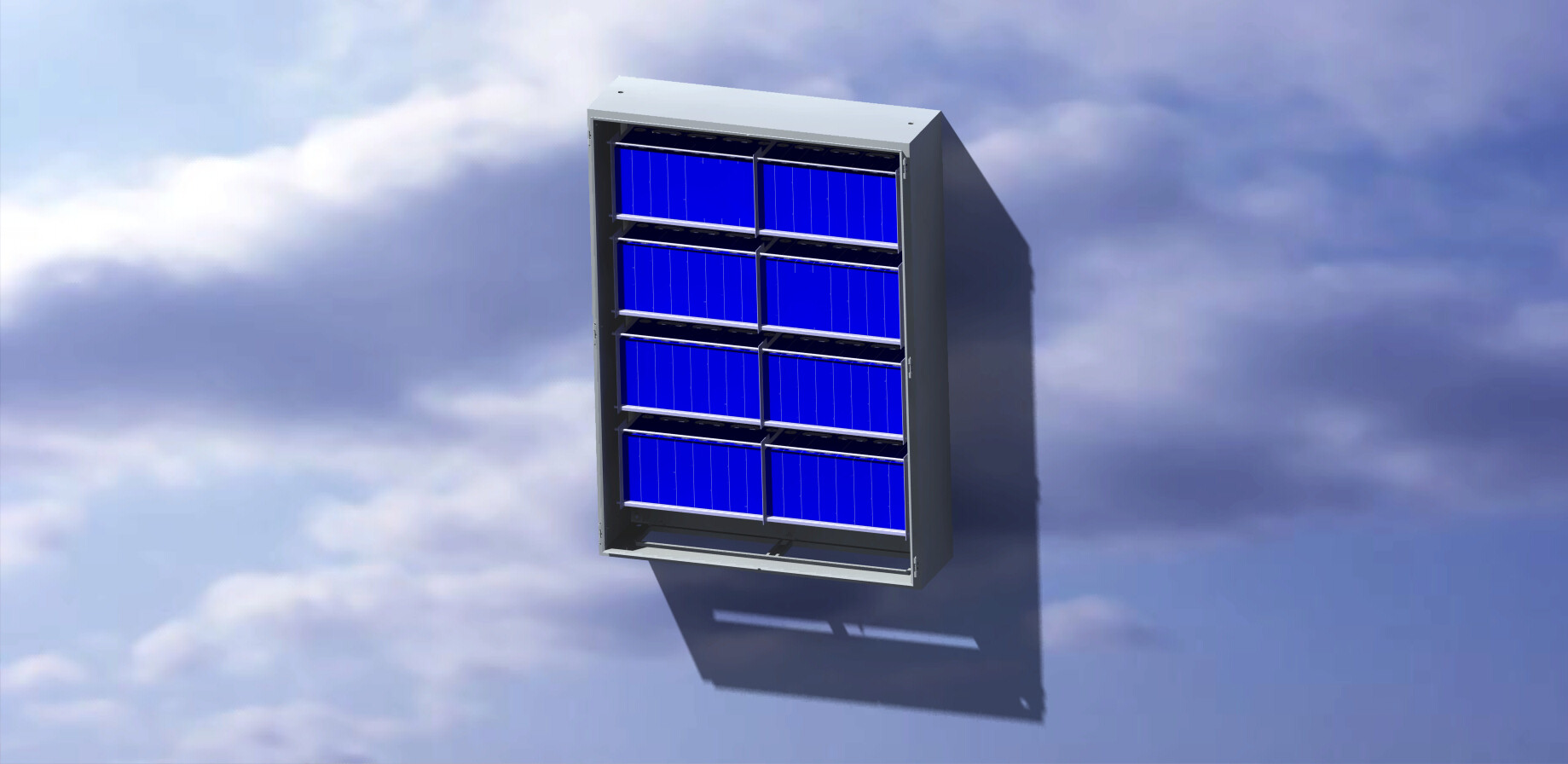

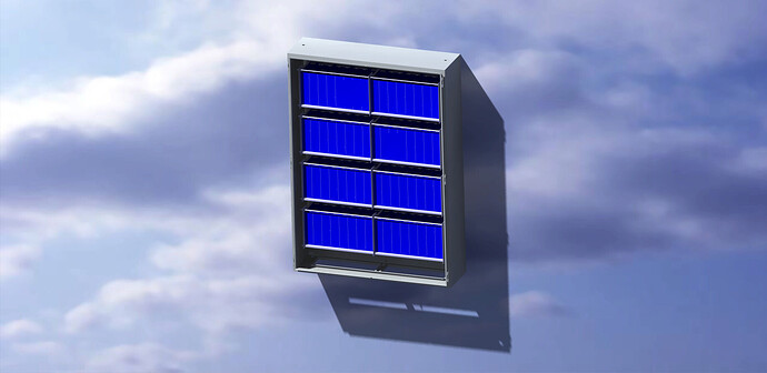

Die LiFePo4 Zellen sollen in einen Rittal Schaltschrank eingebaut werden. Dieser ist aus 1,5mm Starken Stahlblech und hat somit eine guten Mechanischen schutz und einen guten Feuerschutz. Über eine Schaltschrankheizung ist es Möglich bei bedarf die Zellen auch zu beheizen. Mein Schrank ist einer der Am Boden Steht es ist aber auch gut möglich einen Hängenden Schaltschrank zu Verwenden.
Ich habe im Schrank platz für 4 x 16 Zellen mit 230Ah (52mm Zellenstärke) werde vorerst aber nur 2 Packs einbauen.
Dafür habe ich bei meinem Nachbarn in der Firma Winkelbleche Anfertigen lassen, diese Können mit der Rückwand verschraubt werden und untereinander mit Gewindestangen.
Diese Gewindestangen dienen auch dazu die Zellen zu Pressen. Zwischen die Akkus und unter die Akkus kommen ABS Kunststoffplatten mit 1mm stärke.
Über die unteren Gewindestangen kommt ein Bodenblech auf denen die Zellen Stehen können, dass erleichetert auch die Montage.
Wenn meine Platine Fertig ist kann ich über Modbus TCP-IP die BMS Daten vom Arduino auslesen. Daher verbaue ich ein Siemens KP300 in der Schaltschranktür, habe dieses noch liegen und keine weitere Verwendung dafür. Dieses Kann sich mit dem Arduino verbinden und die Daten der Zellen Visualisieren.
