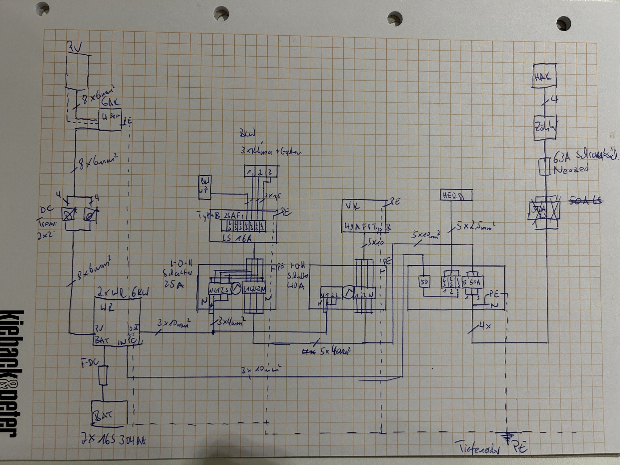

Hier mal nen Schmierblatt Zeichnung vom Strom lauf Plan. Ich hoffe man kann was erkennen
Ich weiß da fehlen noch LS-Schalter und nen Fi usw.
Schieflast ist zu vermeiden, im Beispiel oben wird diese forciert.
Ein BKW läuft nicht AC seitig an einem Inselwr angeschlossen - da gibt es Probleme. Solange genügend Abnehmer da sind, ist alles OK - aber wenn der Akku voll ist, die Sonne scheint und bei kein Verbrauch - brennt da irgendetwas durch. Das wird passieren.
Die Vermischung von Inselnetz und Netzversorgung halte ich für kritisch. So ist eine Abschaltung der Spannung zB im Notfall unklar und bedroht die Gesundheit Dritter - ein Hauptschalter funktioniert hier nicht. Genau da gibt es beim AC In vom WR irgendwie keine gescheite Lösung.
Die Berechnung der notwendigen Akkugröße ist bei einer Insel mit Faktor größer 1,5 zu multiplizieren, die PV Leistung zu maximieren. Der Eigenverbrauch der WR ist erheblich. Zudem wird selbst im Inselbetrieb sehr viel Energie über den AC IN aus dem Netz bezogen, daß dieser Eingang im Idealfall nur dann wenn nötig beschaltet/aktiviert wird.
Die Idee "Growatt hat interne Umschalter" funktioniert - der Haken ist dessen hoher Netz-Energieverbrauch über den AC IN. Ich habe den nicht gemessen, aber es war deutlich am Stromzähler ablesbar viel zu viel.
Händische Umschalter haben den Charme - man ist nicht vor Ort, wenn geschaltet werden müßte :slight_smile:

Die Schieflast vermeide ich ja dadurch das ich die WR parallel einphasig betreibe. Oder geht es um den Netz Bezug da ja beide WR an einer Phase am Netz hängen?
Das BKW soll entweder a den GEN Eingang und ist nur da damit ich es nicht vergesse. Vielleicht kommt es auch ganz weg. Wie gesagt “Schmierblatt Zeichnung für mich“.
Also nur mit AC IN betreiben ohne Not Strom Schalter?
Mehr PV Leistung ist geplant. Ein West Dach, 6 Module, Überlegung mit laderegler für den Akku.
Ansonsten hab ich noch andere Ideen und Platz.
Ja, der eigenverbrauch der Growatts, ist immer ein Thema. Deswegen ja auch die Not Strom Schalter. Wenn Nix mehr vom Dach kommt, will ich die WR in den Winterschlaf bringen. Ich bin aber auch bereit ein Gewissen Eigenverbrauch zu ertragen.
Mir kommt da gerade die Frage auf warum du nicht "einfach" einen Deye SUN 8k oder 12k netzparallel einbindest? Den lässt du so lange laufen bis der Solarertrag nur noch den Eigenverbrauch deckt und stellst dann via 1-0-2 Netzumschalter um auf Netz bzw. bypasst den Deye dann.
