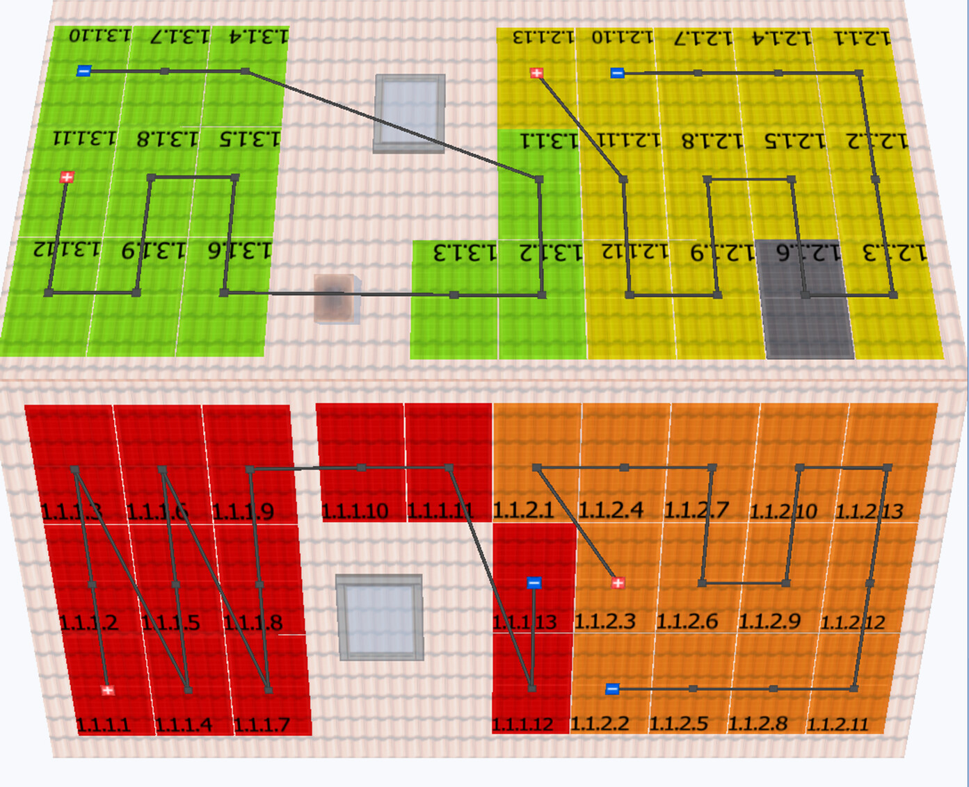

Aktuell bin ich an der Planung meiner PV-Anlage.
Ich habe die Möglichkeit die Module hochkant oder quer zu montieren. Folgenden die Hochkantplanung.
MPP1: 2x 13
MPP2: 1x 13
MPP3: 1 x 12
Gesamtleistung mit den Trina Solar Vertex S+ 465 Wp (TSM-NEG9R.28) sind 23,72 kWp
Aktuell schwebt mir dafür der DEYE: 20K-SG05LP3-EU-SM2 vor.

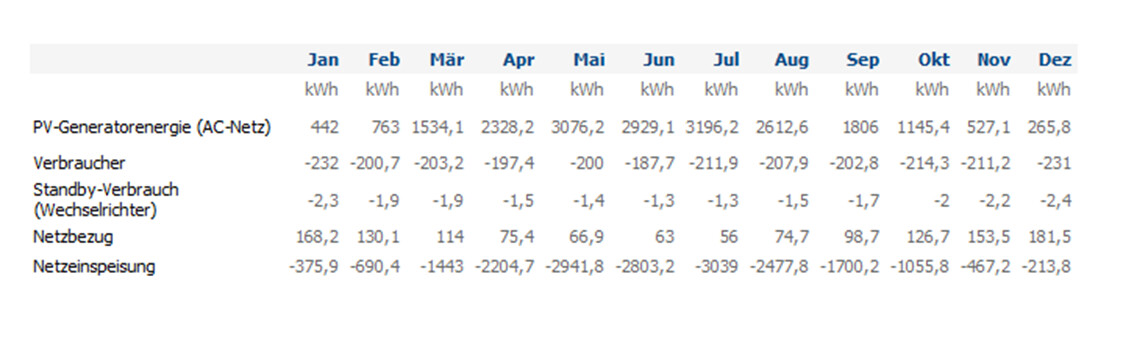

Folgendende Leistungsberechnung ergab sich aus dieser Kombination.

Wie ist eure Meinung zur Verschaltung der Module? Passt das soweit? Ich habe den Vorschlag von pvsol lediglich kabeloptimiert.
Wie werden die Strings auf die MPPTs verteilt? Ost Ost auf einen oder je Ost/West auf einen?
Schatten gibt es wenig hinterm Kamin.
Lasst es mich gern wissen wenn noch Infos fehlen.
Jeweils 2 gleiche Strings ost und West zusammenfassen pro MPPT. 1-2 “zuviele” Panels extra schalten, z.B. 24V-Batterie für Licht, oder Balkon-WR.
Gleiche Modul anzahl bzw Spannung auf einen mppt tracker.
Wenn du damit meinst:
Ein Ost und ein West zusammen auf 1 mpp Eingang, und das 2 mal, dann ist es richtig.
Update: gleiche Stringlange dabei ist obligatorisch.
es muß ja nicht ost west sein wichtig gleiche Modul Anzahl IP der string Spannung
nö. gleiche strings aber unterschiedliche ausrichtung zusammenfassen geht schon aufm dach. sonst steigen die ströme und damit quadratisch (!) die verluste
Nicht nur das. Sonst arbeitet morgens nur der eine Eingang, abends der andere. Und was moglicherweise auch die maximalleistung des Eingangs überschreitet. Was nichts kaputt macht, aber abgeregelt wird

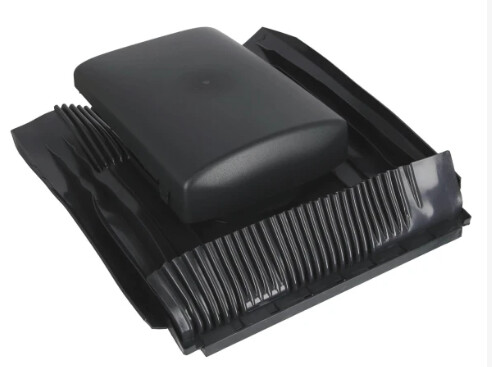

Wie seid ihr mit vorhandenen Abflussentlüftungen umgegangen, die den PV Modulen den Platz strittig machen? Habt ihr flache eingebaut oder die vorhanden nur gekürzt?
So einen Formziegel habe ich beispielsweise gefunden:
