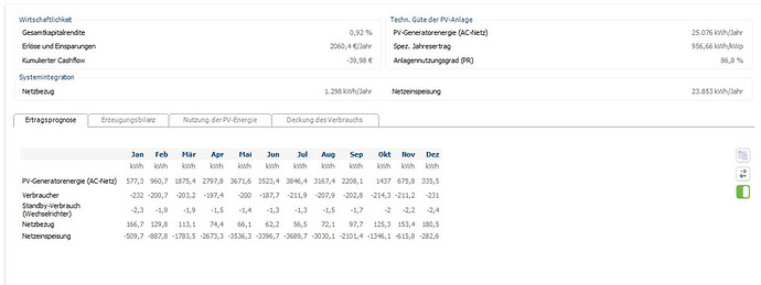

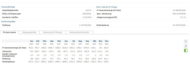

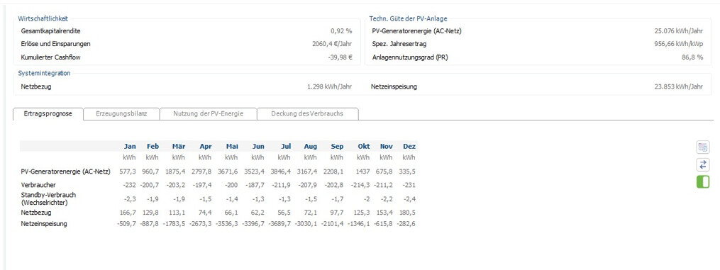

Könnt ihr mir helfen zu verstehen, warum bei gleichem WR (DEYE 20k LV) und ähnlicher Stringverschaltung sich die erziehlten Leistungen stark zwischen einem Trina und einem AIKO Modul unterscheiden?
Trina: TSM 465 NEG9R.28 –> 465W
AIKO: A 485-MCE54Db –> 485 W
Trina pv*sol Prognose –> 21.368 kWh/Jahr
AIKO pv*sol Prognose –> 25.076 kWh/Jahr
Ja, die Trina sind ~4,3 % schwächer, was aber doch nicht die um ~17 % weniger Jahresleistung erklären.
Bei den Trinas habe ich die zwei MPPTs auf je 39 Module parllel aufgeteilt, wobei ich die Aikos mit 2*14 und 2*13 verschaltet habe. Kann es daran liegen?
ich würde auf Unterschiede im Schwachlichtbereich und bei Teilverschattung tippen
