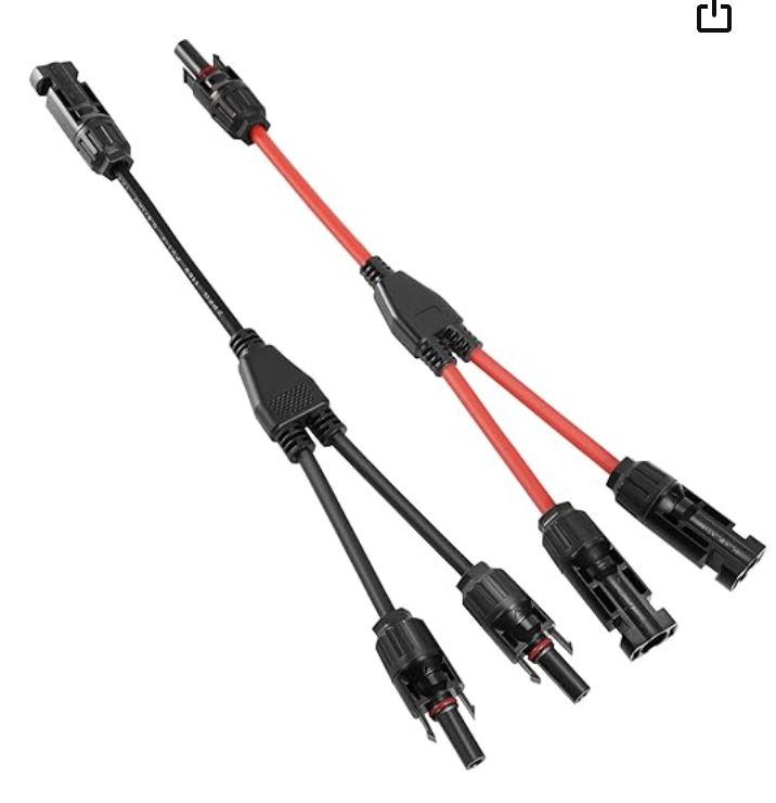

  1. Maximale Eingangsspannung der PV Anlage:
    Der von mir ausgewählte Wechselrichter SUN-20K-SG05LP3-EU-SM2 hat laut Beschreibung folgende Spezifikationen:
  • Max. DC PV Access Power: 40.000 W
  • Max. DC Input Voltage: 800 V
  • MPPT-Tracker: 2 mit einer Konfiguration von 2 + 1 Strings:
Laut Installationsanleitung verfügt der Wechselrichter über 3 MC4-Eingänge, wobei zwei davon zusammenhängen:
  • Bedeutet das, dass ich 3 x 800V Strings anschließen kann?
  • Alles andere wäre doch ziemlich wenig? Ich finde diese Angabe 2/2+1 sehr verwirrend. Vielleicht kann mich jemand aufklären.

Stringspannung darf nie über 800V kommen, MPP-Bereich bis 650V. Rechne die Strings so aus, daß die auch bei -25°C diese Grenzen einhalten.
Der Eingang mit den parallel geschalteten Buchsen kann mehr Strom. An diese Buchsen nur 2 gleiche Strings anschließen.

Hallo Tageloehner,
Also ich kann max 3x 800V anschließen?
Das wären dann z.B. bei einem Aiko Solar 475W Modul mit:
VOC 41.24V bei max -10°C = 44,44V =
3 Strings à 18 Module = 54 Module x 475 W = 25.650 W
Mir geht es darum möglichst viele Paneele zu montieren um an schlechten Tagen mehr rauszuholen. Also würde ich bis 800V ausschöpfen und bewusst den Spannungsbereich des MPPT überschreiten. (Overpaneling) somit müsste ich mich an die 800V Halten nicht an die 650V.?
Wenn ich noch mehr KWP möchte, müsste ich in der Konsequenz zwei Wechselrichter montieren? Richtig?

Über 800V geht der WR kaputt. Bis 650V funktioniert der. Bei den von dir ausgesuchten Modulen also 16er Strings. Man kann auch 2 gleiche strings parallel schalten. Beispiel ostseite und westseite.
Italien ist gross. Ich rechne auf z.B. Passeiertal. In Salerno kannst 1 panel mehr nehmen.

Du kannst auch 72 Module auf den WR klemmen = 34 kWp.
Dann immer 2x18er Strings Parallel je MPPT.
Das ist immer noch unter dem zulässigen Strom de WR
Der WR hat nur 2 MPPT.
An einem davon ist ein paralleler Anschluß vorhanden, also 2 Strings.
Bei dem anderen Anschluß steckt man ein Y-Stück dazwischen und hat so auch2 String. Wird tausendfach gemacht,
