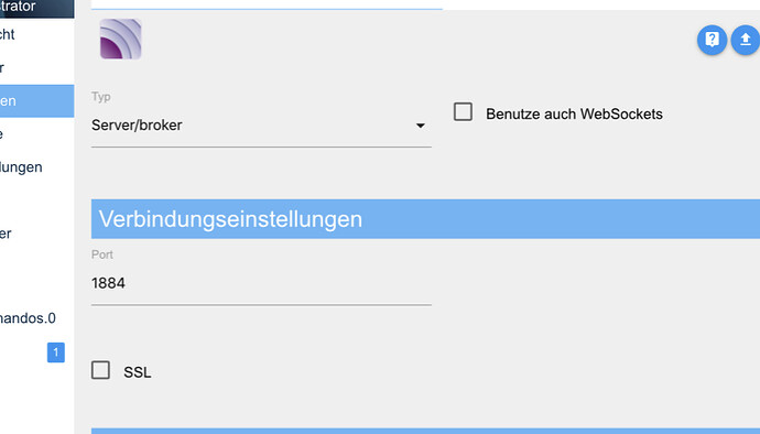

Da scheint noch mit mqtt etwas nicht zu stimmen
client.connect("name/IP vom MQTT", port=1883)
Im iobroker musst du mqtt Server Adapter installiert sein. Bitte mal unter Instanzen prüfen. Da steht auch der port drin.

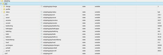

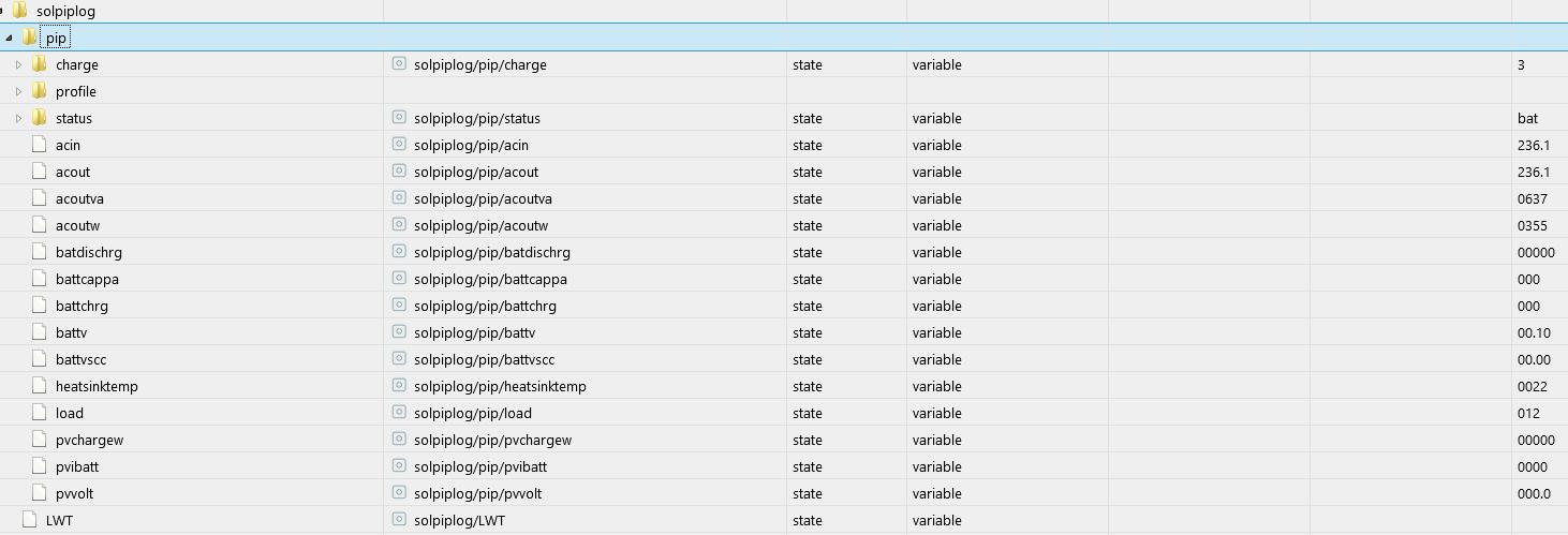

pip wird aber in objekte angelegt, wie Bild oben.
Connection close ist richtig. Der schickt die Daten und trennt die Verbindung. Das ist ganz normal.
Das wird aber wahrscheinlich mit dem Sonoff nicht klappen, der erwartet bestimmte mqtt topics.

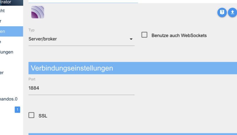

Lass den mqtt Adapter einfach auf einem anderen Port laufen zb 1884.

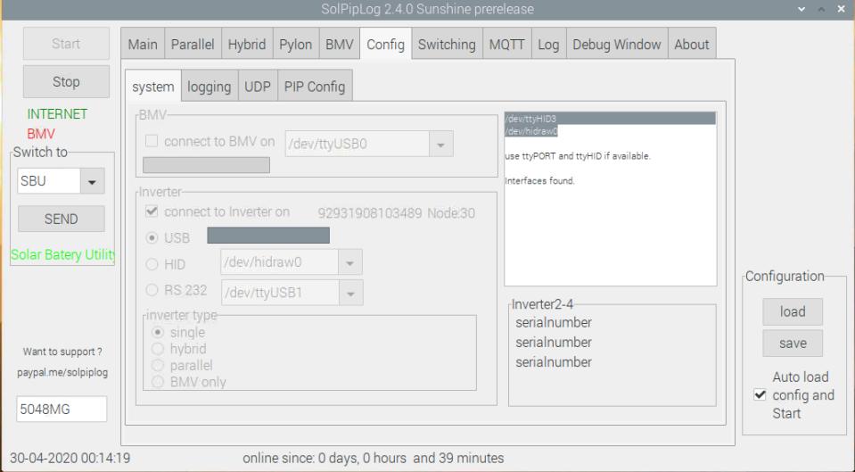

Danke dir, ich sitze hier seit 15 Uhr und bekomme das nicht hin. Ich gebe auf für heute.

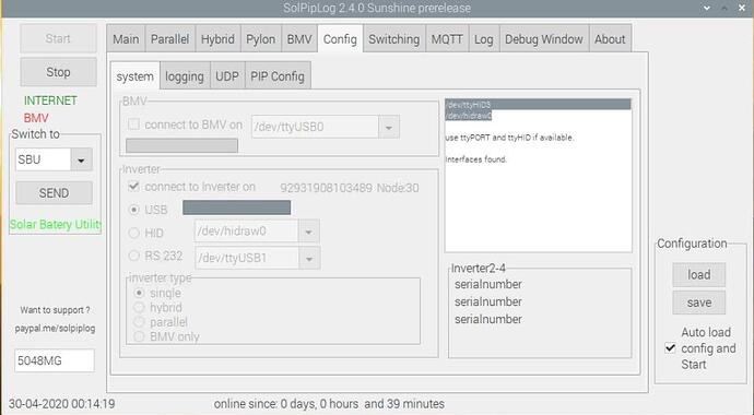

Habe noch etwas rumgespielt und solpilog nocheinmal die installationsroutine ausgeführt ./setup.sh
und was soll ich sagen nach einem Neustart funktioniert aufeinmal die USB Verbindung.
Er hat auch ein neues USB device angezeigt.
/dev/ttyHID3 (kam neu hinzu)
/dev/hidraw0 (wurde immer angezeigt)

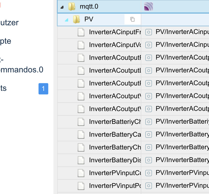

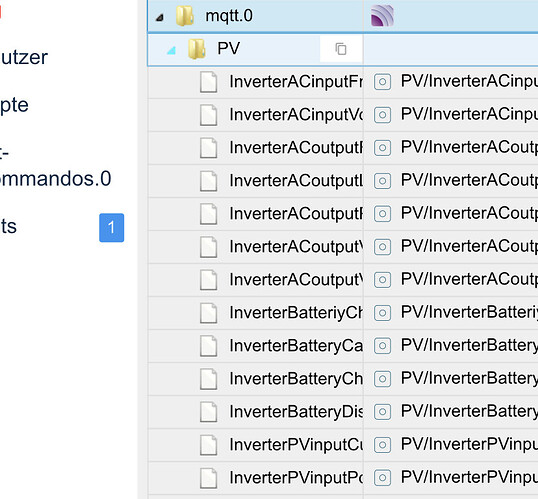

und MQTT geht nun auch:
