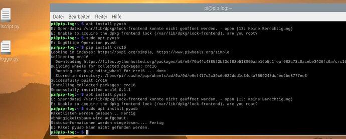

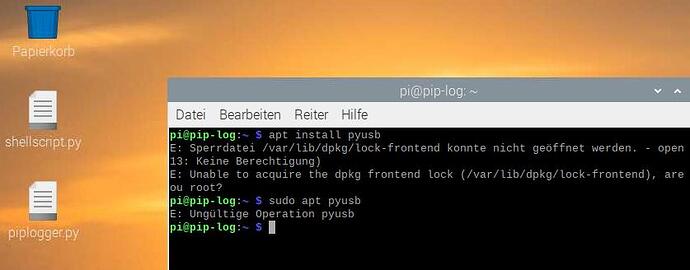

Ich brauche tatsächlich Hilfe bei der Installation.
Es scheitert schon am 1. Befehlsaufruf nach einer Neuinstallation von Rasbian.
- Beim Aufruf "apt pyusb" siehe Screenshot kommt Fehlermeldung.
- Dann habe ich die beiden Dateien angelegt auf dem Desktop wo kopiere ich die hin?
pip install crc16 funktionierte scheinbar dann habe ich nocheinmal "sudo apt install pyusb" probiert mit folgender Fehlermeldung:
