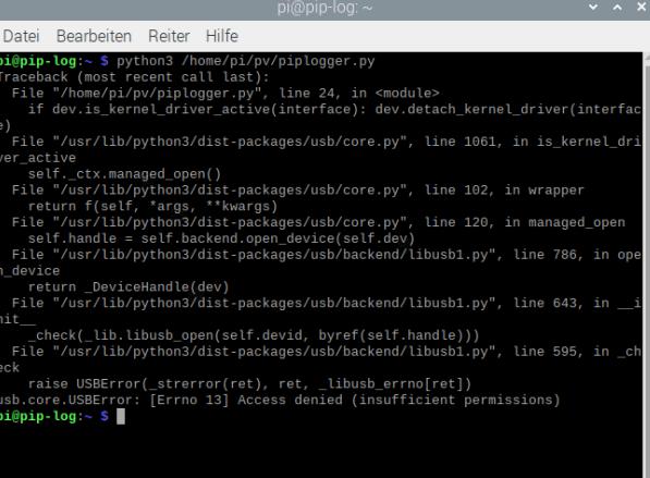

Wenn ich das Script piplogger.py nun starte erhalte ich folgenden Fehler , das er USB nicht findet. Das gleiche habe ich gerade mit Solpiplog durch. Findet kein USB

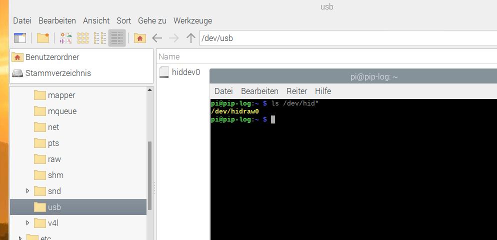

Kannst du mal unter /dev gucken ob du ein device findest das mit „hid“ anfängt und prüfen ob es noch da ist wenn du den usb aus dem pip rausziehest?
ls /dev/hid*
wird angezeigt:
Wenn ich den USB Stecker entferne zeigt er folgende Meldung:
ls: Zugriff auf '/dev/hid*' nicht möglich: Datei oder Verzeichnis nicht gefunden.
Watchpower funktioniert per USB.
Dann würde ich behaupten, dann liegt es nicht am usb. Da fehlt doch noch etwas für das Skript. Ich gucke gleich mal bei meinem nach. Die Frikadellen müssen aber erst fertig werden :stuck_out_tongue_winking_eye:

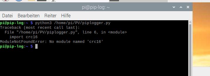

Wenn ich jetzt Starte erfolgt ein neuer Fehler crc16:
In dem Ordner wo du das Skript hast musst du
pip install crc16
Eingeben.
Und wenn dann der nächste Fehler kommt, dann das mit dem fehlenden Modul nochmal.
pip install crc16
Eingeben.

Leider gleiches Problem:
pi@pip-log:~/PV $ pip install crc16
Looking in indexes: https://pypi.org/simple, https://www.piwheels.org/simple
Requirement already satisfied: crc16 in /home/pi/.local/lib/python2.7/site-packages (0.1.1)
pi@pip-log:~/PV $
kann ich das irgedwie alles zurücksetzen ? Oder muss ich das Rasbian Image neu installieren?
Sorry, ich glaub ich weiß jetzt warum das nicht klappt. Bei dir ist Python 3 nicht als Standard
Die pip Befehle mit pip3 ausführen.
Pip3 install crc16
