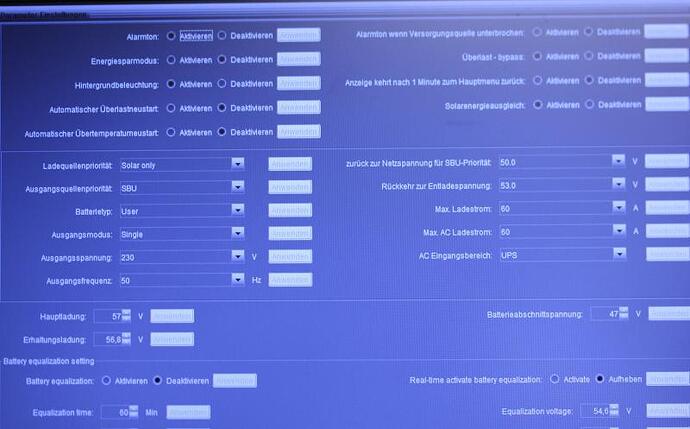

Der 1. Test läuft und schon ein Problem.
Ich habe die Werte eingestellt und das nur von Solar geladen werden soll und bei 01: sbu eingestellt .
Als heute Morgen die Sonne aufging wundere ich mich, dass "Solar" den Akku läd der bei 51 Volt war, ABER zusätzlich aus dem Netz Strom gezogen wird (Netz-Bypass) um die Verbraucher im Haus zu versorgen..
Wie unterbinde ich das? Kann hier jemand helfen?
Hier einmal meine Einstellungen:
Nachtrag:
Das muss mit Punkt 13 zusammenhängen (53V eingestellt).
Sobald die 53 Volt erreicht sind, schaltet der Bypass aus dem Netz auch wieder weg, und es wird nur Solar und Akku als Quelle genutzt.
Sollte mann dann nicht viel tiefer gehen im Programm 13. beispielsweise auf 48V ? Oder wie verhindere ich den Netz-Bypass, so das er keinen Strom aus dem Netz nimmt, wenn noch genug Akkukapazität vorhanden ist?

Danke für eure Antworten. Haupt - und Erhaltsladung gleiche ich noch an. Meine Powerwall ist 14P120S gross.
Aber die eigentliche Frage ist:Wie verhindere ich morgen früh wenn die Sonne aufgeht, dass er wieder auf Netz- Bypass geht, und nur die Akkus mit PV lädt?
Das macht er nur morgens.
Der Akku wird wahrscheinlich über die nacht so leer gezogen, das morgens nicht mehr genug da ist und er schaltet auf Bypass. Das muss doch so sein. Hast du mal nachgesehen, wie die Spannung der Batterie ist, wenn die Umschaltung stattfindet?
Ich glaube in den Konfigs des PIP unter 26 kann man die minimale Spannung eingeben. Was steht denn da bei dir? Ich habe aktuell 49V.
Das seh ich auch so. Bei rund 100 oder mehr Zellen parallel braucht man keine niedrigere Erhaltungsspannung.
Er hat back to grid bei 50V und back to battery bei 53V. Und da ist auch der Grund zu finden.
Die Spreizung finde ich etwas hoch. Ich habe da glaube ich 48V und 49V

Die Spannung ist in der Nacht gerade mal auf um 50V abgesunken.
Es bestand also eigentlich kein Grund die gesamte Kapazität der PV bei Sonnenaufgang in den Akku zu pumpen und Netz hinzuzuschalten, um die Verbraucher zu versorgen.
Unter Punkt 26 habe ich: 57V stehen.
Viele Grüsse
Mark
Hey Mark.
Ich meinte Einstellungen 12. bei der Spannung geht der auf Grid. 50V ist für den Anfang eigentlich ok. Kann man noch runter setzen, wenn man merkt das die Zellen nicht zu sehr driften.
Hey Mark.
OK, Ich habe jetzt eingestellt bei
- Punkt 12 [back to grid]: 48V
- Punkt 13 [back to battery]: 49V
um die Kapazität der Akkus auch nutzen zu können und trotzdem den Akku zu schonen. Bei 48V :14 hat die einzelne Zelle immer noch 3,4V Spannung bei meiner Konstellation. Also alles gut.
