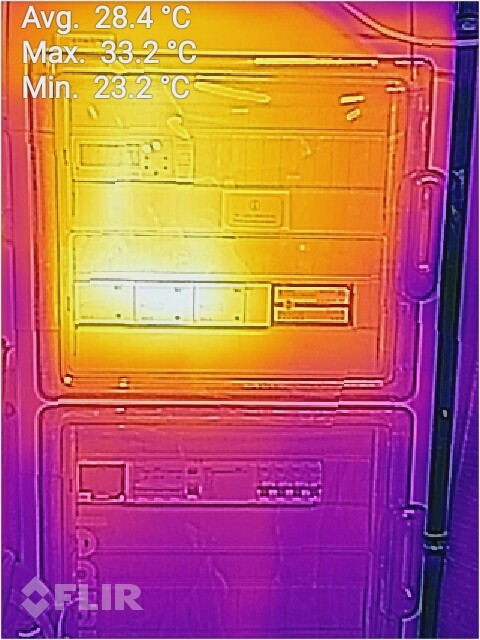

ich bin mir ziemlich sicher, dass diese 3 überdimensionierten sicherheitsrelays in meiner umschaltbox deutlich mehr als 1,5W fressen, beweisfoto mit einer Wärmebildkamera:

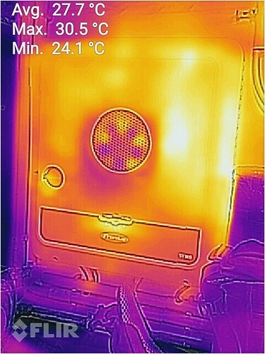

Im Vergleich dazu der Wechselrichter der beim heutigen sehr schönen sonnigen wetter während er bei schon länger voll geladenem akku ~3kW Wechselspannung produziert:

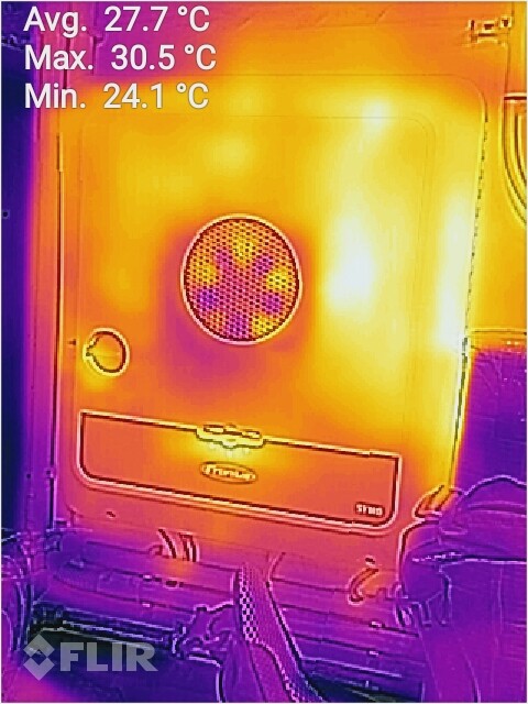

Der relevanteste Satz von @Vavuum war aus meiner Sicht:

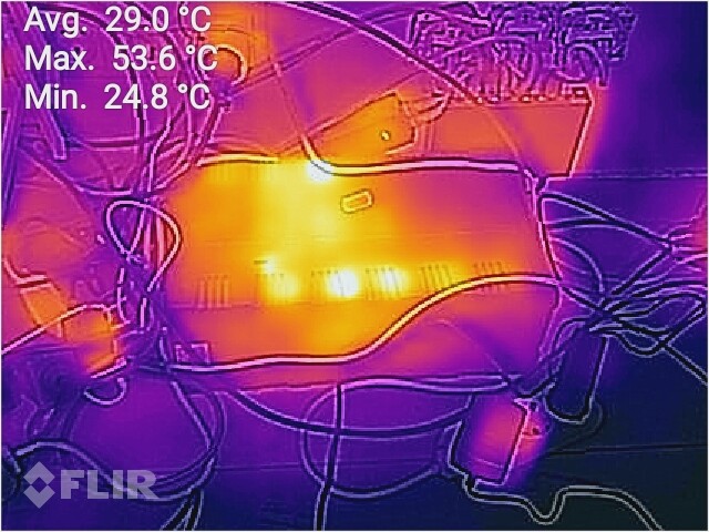

Was wohl logisch ist. Ähnlich wie eine normale USV - die verbrennt auch permanent Strom während sie auf Stromausfälle wartet. Bei meiner uralten (mit dem gefühlt 10. Satz an Bleigelakkus..) sieht das so aus:
Was mich brennend interessieren würde ist wieviel Prozent von welcher Größe (vermutlich der maximalen Leistung die sie im Falle eines Netzausfalls abfangen können soll?) ist das?

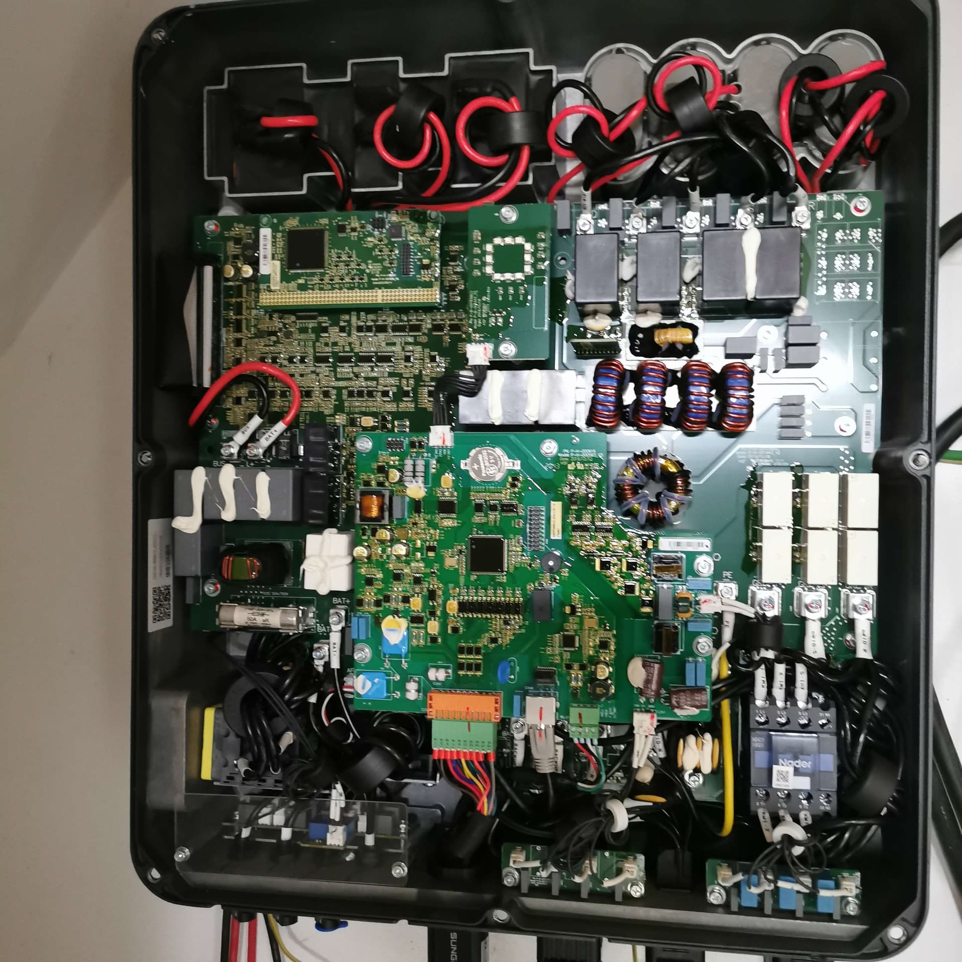

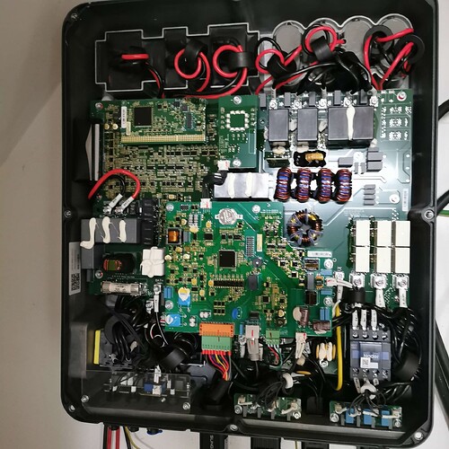

Ich habe leider keine Wärmebildkamera. Gott sei Dank sind in meinem WR neben dem Hauptschütz keine so dicken Dinger :slight_smile:
Demnach hat die Schützspule 8...20W Leistungsaufnahme .
Beim 32A Typ 13W ?
Das bedeutet mindestens 13W - nur damit das Schütz hält.
Es gibt durchaus sparsame und dabei schnelle Varianten, die mittels P&H angesteuert werden. Die benötigten nahezu eine Dekade weniger Saft.
Die Verlustleistung der Kontakte ist dabei noch unberücksichtigt.
Es handelt sich dabei vermutlich um das Hauptschütz zum Grid. Das wird beim Start des WR aktiviert und bei Netzausfall deaktiviert.
Vermutlich werden weitere Schütze/Relais installiert sein, um Ersatzstom liefern zu können.
Der Charme an IR Bildern, ist deren Deutung oder optische Darstellung. So ernstnehmar sind diese eher nicht, eher nur gut um Temperaturdifferenzen aufzuzeigen. Zumindest ist das meine persönliche Erfahrung mit eher Industriellem Equippment.
