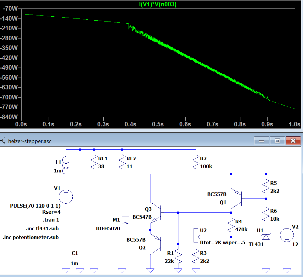

Die Hälfte 4x6 Kabel ist da, bald kommt noch mehr. Ich hab mir jetzt eine Schaltung ausgedacht, die man auf ca. 80V (ungefähr MPP) einstellen kann und die mit 3 Heizspiralen läuft. Eine mit 38 Ohm bleibt immer an, 2 jeweils 22 Ohm parallelgeschaltet sind steuerbar. DC wird zum Steuern der Last zerhackt auf diese beiden gelegt. Kleine Schaltung mit bissel Hysterese:
Müsste doch gehn?
