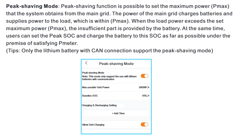

das schreibt Solis für seinen S6 zum Peak shaving
Jo stimmt ja auch. Und was passiert mit dem Limit wenn der Wechselrichter es nicht kompensieren kann? Das steht dort nämlich nicht!
Er hat also leere Akkus und keine PV-Leistung. Wie soll er dann die fehlende Differenz ausgleichen? Also das Haus benötigt 8000W und Peak Shaving wurde auf 2000W gesetzt. Woher soll der Wechselrichter denn die 6000W nehmen. Keine PV und leerer Akku. Und da das Haus am GRID hängt kann er noch nicht mal das Netz abschalten. Wenn das Haus am LOAD Ausgang hängen würde dann könnte der WR diesen LOAD vom GRID trennen und somit die 2000W Forderung die Maximalleistung aus dem GRID nicht zu überschreiten, erfüllen. Aber sowas machen die WR eben nicht, ich möchte nicht das Geschreie der Anwender hören wenn der WR auf Grund dieses "Peak-Shaving" das ganze Haus trennt.

Das Bild von Auric sagt:
"The Power of the main GRID charges Batteries and Supplies power to the load, which is within (Pmax)".
Wenn ich also 7KW nutze, dann kommen 2KW aus dem Grid und 5KW aus dem Akku. Genau das, was ich will. Es wird eben NICHT mit 2KW der Akku geladen wenn meine Last auf 1,7KW sinkt. Sondern auf 2KW Peak begrenzt. Der Akku wird mit 0,3KW geladen.
