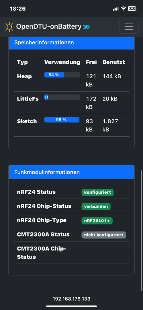

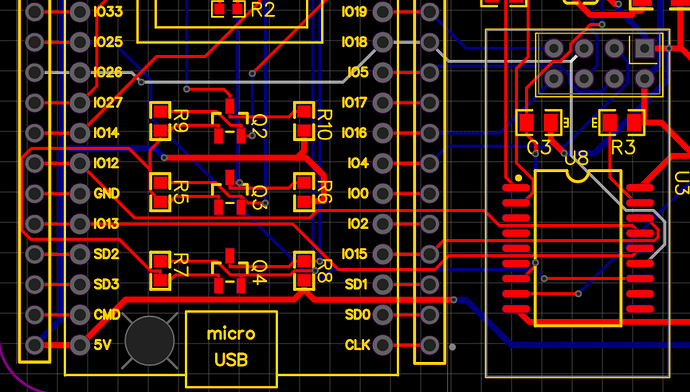

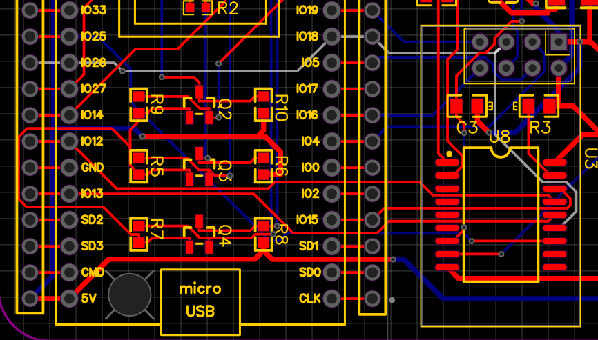

Dazu habe ich noch gesehen, dass im Schaltbild die Clock-Pins für MCP2515 (Huawei) und NRF24L01+ (Hoymiles) beide mit 'SCK' benannt sind und im PCB das wohl auch das gleiche Netz ist (Multimeter Durchgang).
Am ESP gibt’s SCK an G26 und G18.
Im
habe ich G18 dem Hoymiles und G26 dem Huawei zugeordnet. Ist das ok (oder egal, weil gleiches Netz)?
Den Clock sehe ich an SCK nur dann, wenn das NRF24L01+ eingesteckt ist(!?)
An den Pins 1 (txcan), 2(rxcan), 14(si), 15(so) des MCP2515 tut sich nichts; an 1(txd), 4(rxd), 6(canl), 7(canh) des TJA1050 auch nicht(!?)
Hmm, das darf m.E. nicht sein. Der CAN Bus für Huawei (MCP2515) und der NRF24L01+ brauchen getrennte SPI Busse, das darf nicht an einem SPI hängen, siehe dazu https://github.com/helgeerbe/OpenDTU-OnBattery/wiki/Device-Profiles#spi-bus
Der Huwei müsste auf GPIO26 und der NRF auf GPIO18 liegen und die dürfen NICHT verbunden sein. Das ist dann m.E. ein Fehler im PCB.

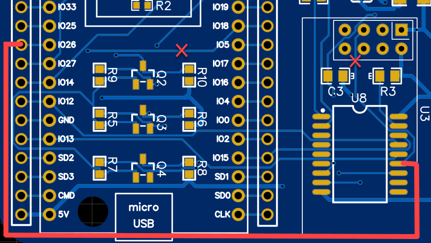

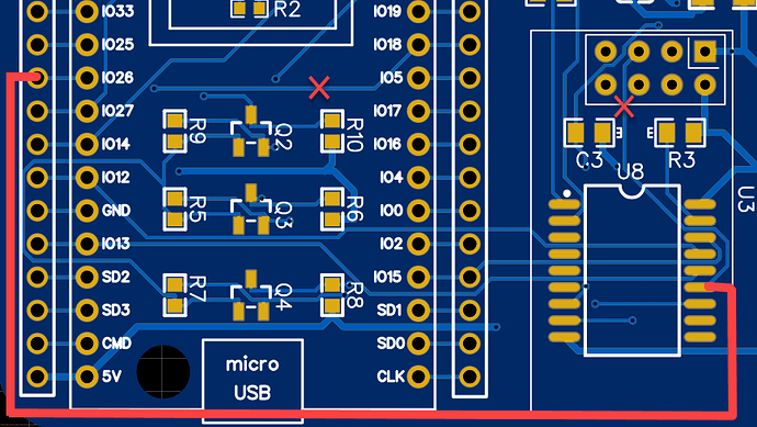

Gibt es eine Stelle im PCB-Layout, an der man mit einer Bohrung oder durch Kratzen das SCK-Netz so auftrennen kann, dass die GPIOs 18 und 26 noch mit den richtigen Pins von MCP und NRF verbunden sind?
Oder eine Kombination von Auftrennen und Käbelchen-Anlöten?
Ich würde dann mal testen, ob die CAN-Kommunikation dann funktioniert.
Ich kenne mich nicht im Detail mit dem SPI Bus aus, aber nach meinem Verständnis kann das nicht funktionieren, wenn hier jetzt GPIO 18 und 26 gleichzeitig verbunden und als CLK konfiguriert sind. Da versuchen dann 2 GPIOs den Takt für den Bus vorzugeben. Da kann eigentlich nur Chaos herauskommen.
Man kann zwar mehrere Slaves an einem Bus hängen haben, die sich dann die meisten SPI PINs teilen, auch CLK. Man braucht nur einen separaten CS PIN (Client Select) je Device, über den das Ziel adressiert wird. Aber hier haben wir dann ja 2 CLKs auf demselben Bus. Siehe dazu z.B. https://randomnerdtutorials.com/esp32-spi-communication-arduino/
Mich wundert eher, dass der NRF24L01 dabei funktioniert. Hast Du mal probiert, ob der NRF noch funktioniert, wenn Du gleichzeitig auch den CAN zum Huawei konfiguriert hast?
Aus meiner Sicht müsste man die Verbindung des CLK PINs am MCP2515 zu GPIO 18 trennen, sodass nur noch die Verbindung zum GPIO 26 besteht (wenn das geht). Zwischen GPIO18 und 26 darf keine Verbundung bestehen. ZUr Not muss man das direkt am MCP2515 trennen und dann einen Draht von dort zum GPIO 26 anlöten, um das PCB zu "retten".
@cerise @CaCu15 sorry für die späte Antwort, irgendwie habe ich keine Benachrichtigung bekommen das hier jemand geantwortet hat.
Ihr habt recht, dass ist ein Bock meinerseits. SCLK darf natürlich nicht öfter belegt sein. Ich hab im nachfolgenden mal eingezeichnet welchen Track man auf der PCB ankratzen bzw. wegkratzen muss. Der Pfeil soll ein Kabel/Draht darstellen.
Die roten Tracks sind die oben auf der PCB und die blauen auf der Unterseite. Es wäre sonst auch möglich an den passenden Stellen ein Loch durch die PCB zu bohren.
Das Problem sollte es in einer nachfolgenden PCB nicht mehr geben, habe es direkt angepasst.

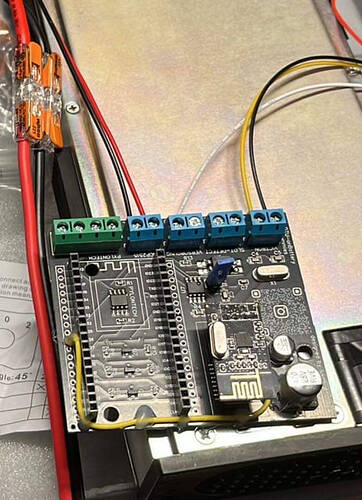

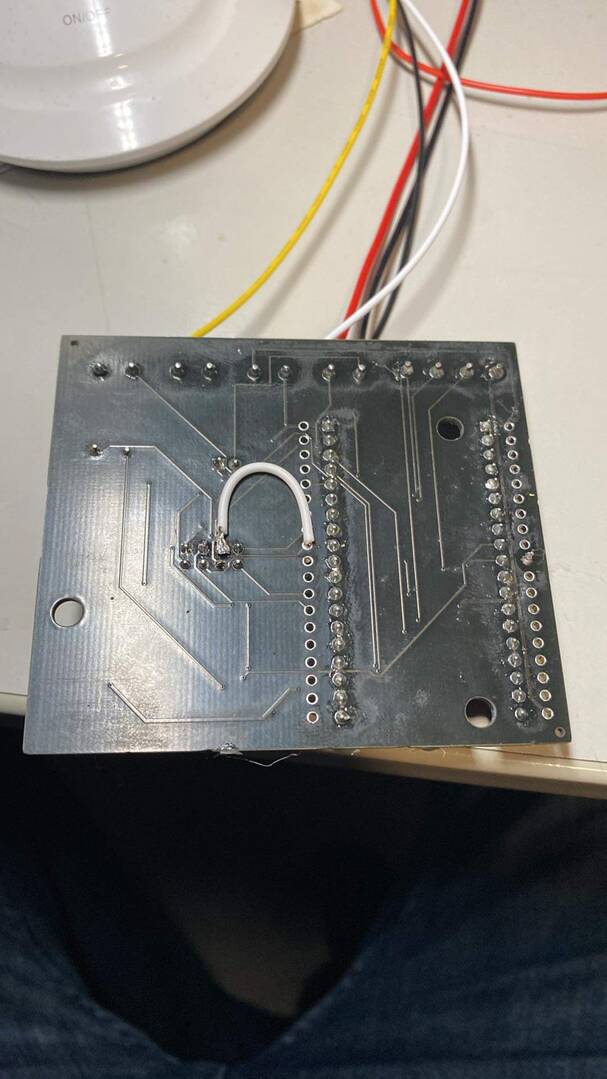

ich war vorhin mit Lukas in Kontakt und hab mal eins meiner beiden PCBs für einen Umbau nach oben genanntem Vorschlag geopfert (hatte gleich zwei bestellt).
Die beiden Leitungen wie im Bild hab ich durchtrennt, danach dann die zwei Kabel angelötet.
Aktueller Stand nun…

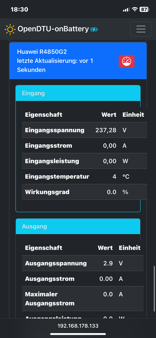

Victron kommuniziert, nRF hat Signal, Huawei zeigt 230V und versucht zu kommunizieren jedoch bekomme ich als Ausgangsspannung dort nur 2,9-3,7V angezeigt und der Lüfter dreht wahnsinnig hoch.
Falls noch jmd eine Idee hat, gerne her damit… hab am PCB ja nun eh schon rumgefriemelt und würde noch ein paar Sachen testen, bevor ihr alle den Dremel und Lötkolben unnötig auspackt.

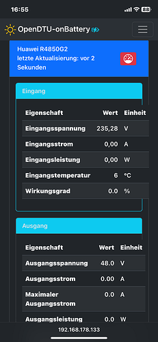

Verstehe ich das richtig: du bekommst immerhin Daten über den CAN vom Huawei (also zB die 230V Eingangsspannung)? Das ist doch schon mal ein Erfolg.
Das Lüfterverhalten etc. kann eigentlich nur vom Slot Detect kommen, oder? Hast Du die beiden PINs fest auf den - Ausgang des Huawei verdrahtet oder geschaltet über Optokoppler des PCB oder über separates Relais? Ich würde das zum Testen erstmal fest verdrahten.

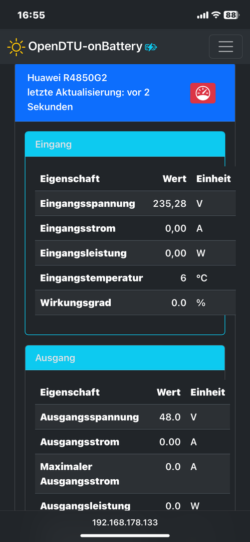

@cacu15 ja genau… Lebenszeichen vom Huawei kommen nun langsam, dank euren Ideen/Hinweisen.

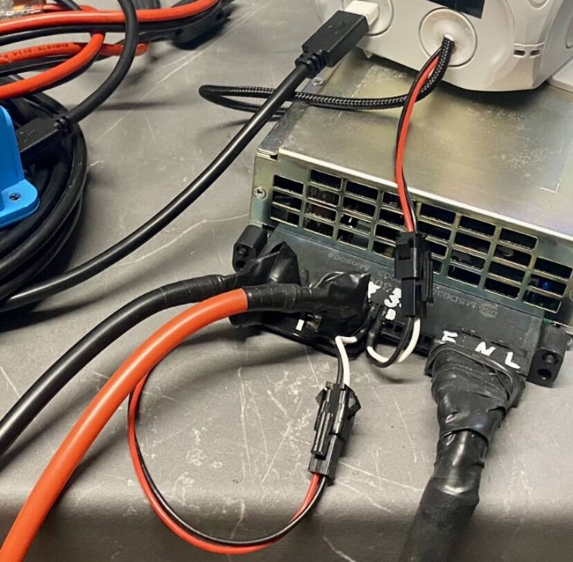

Ich hab den Slot.D (beide Pins) fest auf den Minus gelegt. (Bild). Mit dem Adapter geht das ja auch gut. Ich wollte keine unnötige Schaltung/Relai/Opto… mehr dazwischen.
(Ich hatte das Huawei und den MCP2515 Umbau damals bevor es das PCB hier gab, vorab mit dem „KlausLi-BavarianSuperGuy-Mod und passendem ESP vorab auf Funktion getestet und die Verkabelung am Huawei-Anschlussadapter noch heute so beibehalten)

Mit den zwei Bohrungen an den von @lukasvfl99 vorgeschlagenen Stellen und der Leiterbrücke von GPIO26 an den MCP funktioniert die CAN-Kommunikation mit dem Huawei jetzt! ?

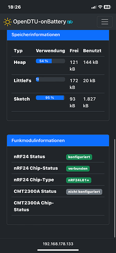

@cerise Super, es geht weiter. Hast du zufällig mal ein nRF-Modul mit aufgesteckt? Ich hatte zwischenzeitlich vor dem Umbau (Bilder oben - weißes Kabel) ohne die Brücke keine Verbinung mehr dazu. Hattest du das PCB nur mit einem aufgesteckten ESP32 getestet?
Ja, das Modul ist immer aufgesteckt; und wird aktuell auch (wieder) als verbunden angezeigt.
Jetzt, wo Du es sagst: nach der PCB-Modifikation und Aktivierung des Netzteils wurde der NRF tatsächlich als nicht verbunden angezeigt.
Nach Trennen der Stromversorgung und Ab-/Anstecken des NRF-Moduls war es dann aber wieder da (komisch!?).
Für was brauchst Du eigentlich das weisse Kabel auf der Unterseite? Die Verbindung von GPIO18 zum NRF-Stecker ist doch eigentlich vorhanden (hatte ich 'durchgepiepst').
@cerise der Hinweis zum zusätzlichen Kabel kam von Lukas, ich hatte ihn gestern einmal angeschieben, da ich die von euch genannten Dinge gestern einmal testweise umsetzen wollte (und hab dabei auch eine Leiterbahn zuviel durchtrennt, das Bild wurde daher inzwischen noch mal angepasst. Ich hatte es dann aber mit ner Lötbrücke überbrückt). Nachdem der nRF kein Signal mehr bekam, wurde die zusätzliche Kabelbrücke noch angelötet, um auf Nummer sicher zu gehen, das die Verbinung steht. Danach hatte der nRF auch wieder Signal. Ob sich das nach dem Neustart geändert hatte kann ich garnicht sagen. Hab heute leider keine Zeit, sonnst hätte ich noch ein paar Tests gemacht.

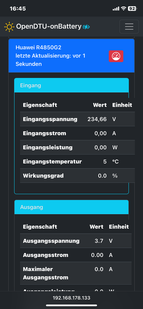

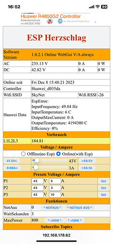

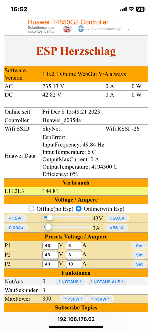

ich hab heute noch mal etwas mit dem PCB und dem Huawei gespielt. Ich glaub ich bin auf einem guten Weg, hab aber noch ein paar „unerklärliche Phänome“. Vielleicht kann mir hier ja einer von euch einen Tipp geben.
Ausgangssituation:
PCB4D, Victron 75/15, Huawei R4850G2 mit Adapter und fix aufgelegtem SlotD auf -48V, keine Batterie angeschlossen sondern nur das Multimeter. PV=0W da dunkel, Netzbezug 190W.
oDTUoB mit allen oben genannten Komponenten angeschlossen. 8Mhz Quarz eingestellt. Netzteil (Automatische Leistungssteuerung ) mal mit Automatik und mal ohne Automatik.

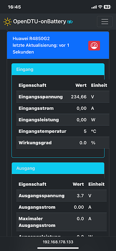

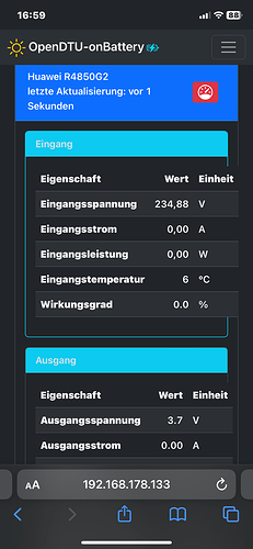

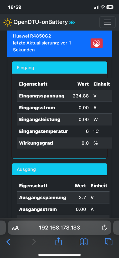

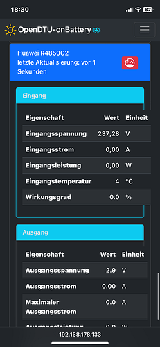

Test… Das Huawei gibt mir lediglich 3,7V am Ausgang aus, laut Anzeige und auch laut Mitmieter am Ausgang. Der Lüfter dreht extrem hoch (höher als normal) …
Lösungsversuch um Hardwarefehler auszuschließen ... war ein schneller Umbau auf den BavarianSG-Mod …Fazit > läuft und gibt mir dort auch die eingestellten 43V am Ausgang/Multimeter aus.
Also wieder umgebaut auf das PCB4D… eingeschaltet und siehe da, das Huawei hat noch die 43V gespeichert und änder klettert auf die 48v die ich in der oDTUoB voreingestellt habe. Also noch mal alles auf Neustart… so lange gewartet bis die Kondensatoren im Huawei entladen waren und nur noch 0,2V am Ausgang messbar waren.. nochmal komplett neu gestartet… gleicher Fehler wie zu Beginn… 3,7V in der oDTUoB und verweilt dort mit tönendem Lüftergeräusch.
Ich dachte erst, das es ggf. an den falschen Einstellungen im AC-Lader Menü liegt, hab mal beide Funktionen durchgespielt (Automatik und Automatik aus). Kann mir jmd erklären wo diese 3,7V her kommen und die hohe Lüfterdrehzahl und warum das Teil nicht aus dem Knick kommt? Kann ich meinen Test nur bei Tageslicht und „Überschuss“ durchführen ?… die 48V sollten doch immer anliegen oder? Ich steh grad etwas auf dem Schlauch.
Die Ausgangs-Temperaturangabe ist übrigends bei beiden Versionen 7-Stellig und zeigt mir an beiden 4194303°C an.. warum auch immer.
