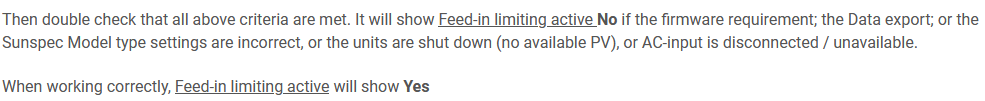

Ich habe noch das hier gefunden:
Kapitel 4.3.14

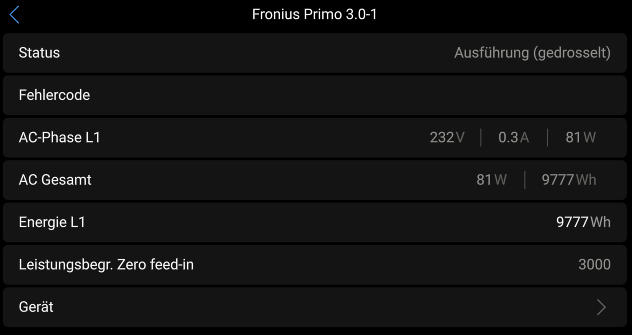

Das habe ich jetzt eingestellt.

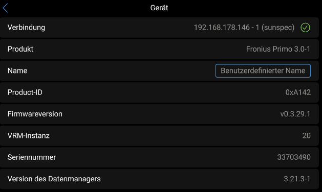

Die Verbindung zum Fronius wird immer noch als Sunspec angezeigt, nicht modbus, hmm.
Allerdings könnte hier die oberste Zeile darauf hindeuten, dass die Kommunikation steht und er vom Venus gesteuert (gedrosselt) wird.
In dem Dokument oben steht ja das:
Vielleicht ist genau das gemeint.

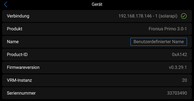

Habs,
wenn ich Modbus im Fronius ausschalte, ändert sich das im Venus und sieht dann so aus:
Sunspec ist also richtig, Solarapi ist Fallback, wenn Modbus nicht aktiv. Dann kann auch nicht gesteuert werden
das sieht doch gut aus, so müsste der WR auch im VRM zu sehen sein, und sich regeln lassen. :+1:
VRM nutze ich nicht.
aber hier müsste er auftauchen :+1:
An der Stelle wird er auch bei nicht aktivem Modbus angezeigt.

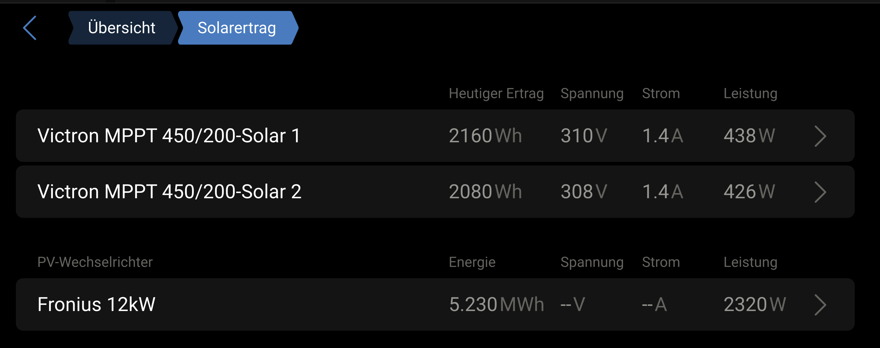

Was mich wundert: Warum zeigt das Venus Spannung und Strom nicht an?
Sowohl über Solarapi als auch Sunspec sind die Daten verfügbar. Ich hole sie mir mit einem eigenen Script aus der Solarapi, weil das Venus sie wohl gar nicht ausliest und auf den DBUS legt.
das wundert mich auch, es zeigt auch keinen Tagesertrag an, sondern nur den kompletten Ertrag :man_shrugging:
Ich habe auch noch keine Möglichkeit gefunden dies einstellen zu können.
