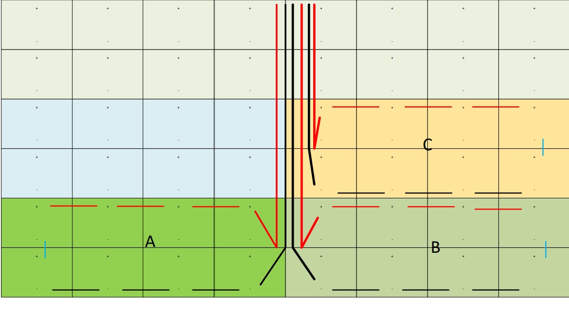

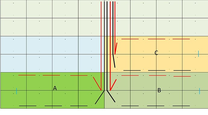

würde folgende Kombination klappen.
Auf dem Dach sind 48 Ecodelta Module je 400W
Hier habe ich erstmal nur 3 Strings eingezeichnet.
In jeden String sind 6 Module parallel und 2 Module in Reihe geschaltet.

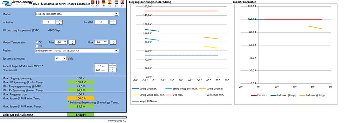

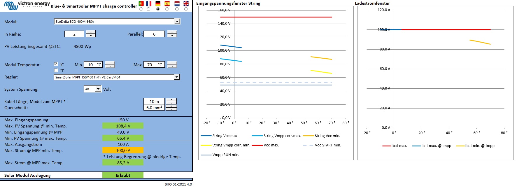

Mit dem Victron Excel Kalkulator habe ich mir folgendes ausgerechnet:

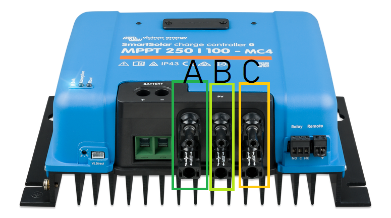

Der Victron SmartSolar Laderegler 250/100 MC4 hat 3 MC4 Eingänge.
Bedeutet dass jetzt ich kann, wie hier im meinen Beispiel auf Eingang A 250V/100 A draufgeben genauso auf Eingang B und C oder auf alle 3 Eingänge zusammen?
Die 3 Anschlüsse sind im MPPT eh Parallel geschaltet. Beachte die Maximalen 30A pro MC4 Stecker. Deine berechnung bezieht sich auf den 150/100 im Thread redest du aber vom 250/100 die interne Parallelschaltung gilt aber für beide.
Mit 24*400Watt an einem Victron hast du den fast 100% überbelegt.
Bedeutet dass jetzt ich kann, wie hier im meinen Beispiel auf Eingang A 250V/100 A draufgeben genauso auf Eingang B und C oder auf alle 3 Eingänge zusammen?Im Datasheet stehr alles drin...beim 250/100er darfs max. 250V Leerspannung (kälteste Bedingungen)und 30A Kurzschlusstrom PRO Eingang (String) haben. Insgesamt max. 70A Kurzschlussstrom von allen drei Strings. Er kann max. Mit 100A die Batterie laden.
