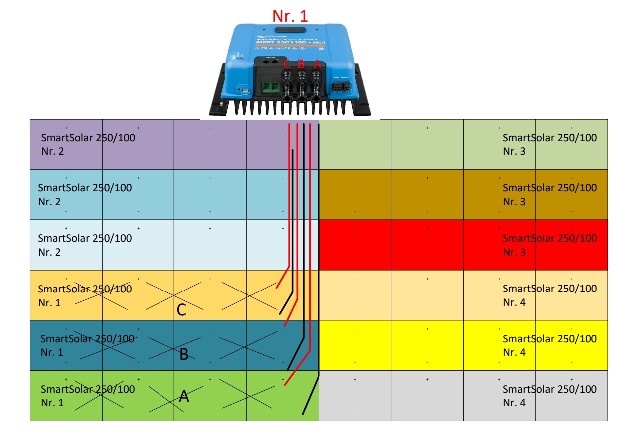

Wenn ich richtig gerechnet haben, bräuchte ich für meine 48 Module dann 4Stück MPPT 250/10 Laderegler!
An einen MPPT 250/100 kommen dann 12 Module.
Stimmt so meine Rechnung?

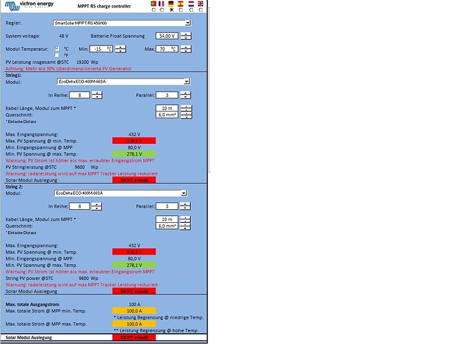

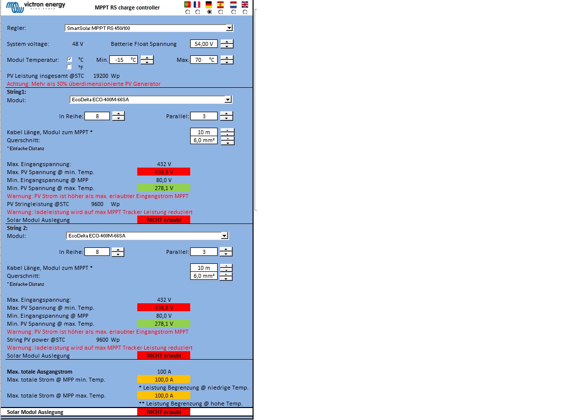

Hier die Berechung für den 450/100

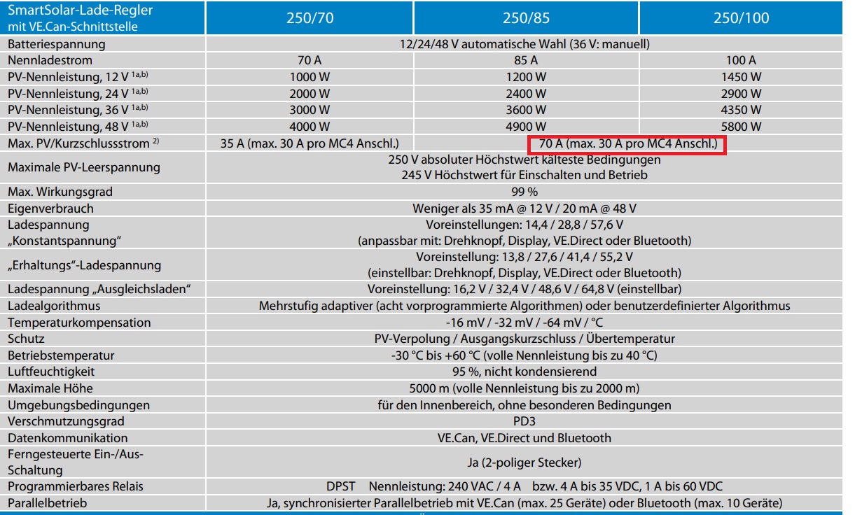

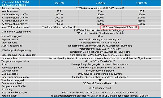

Es reicht auch der 450/100 auch nicht aus für die 48 Module!
100A ist die maximale Ausgangstromstärke gemeint nicht die eingangsstromstärke. Daher macht es kein unterschied ob du einen 150/100, 250/100 oder 450/100 holst nur deine maximale eingangsspannung ist höher möglich um Leitungsverluste zu vermeiden am ende kommt bei allen maximal Batteriespannungx100A raus.
Kannst auch 4x xxx/85 Inverter nehmen etwas günstiger hast dan etwas überbelegt aber 100% Leistung der Module ist eh selten.

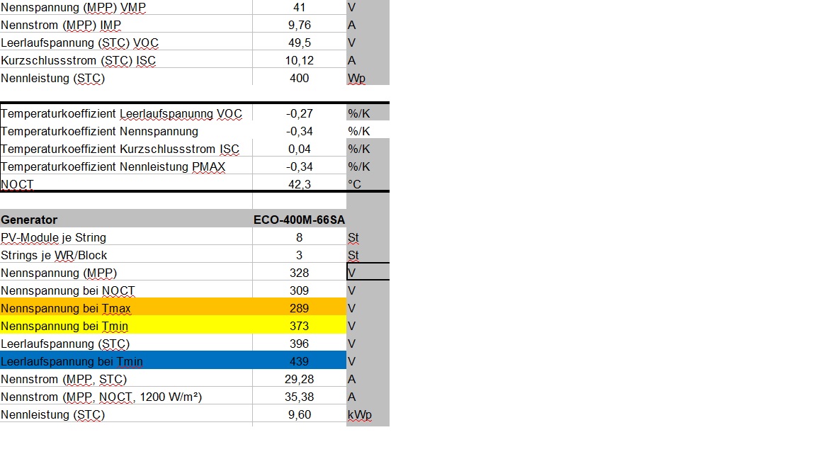

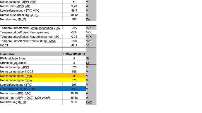

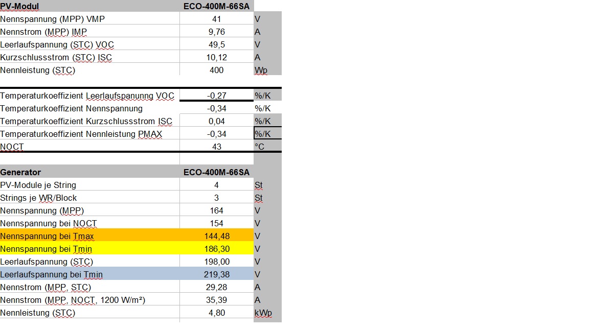

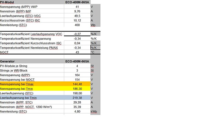

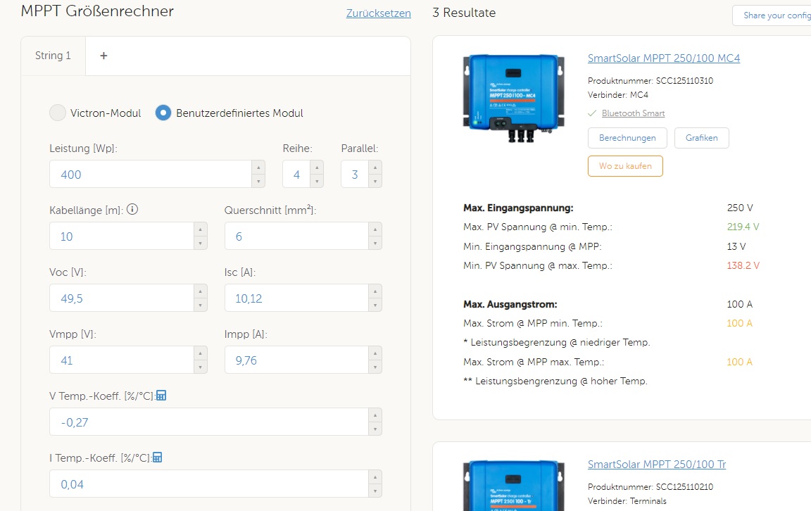

Diesmal habe ich wieder mit dem Victron Kalkulator und dem Excel Rechner verschiedene Werte durchgespielt.
Was mich wundert, ist die Spalte Min. PV Spannung @ max. Temp. bei Victron wird einmal der Wert 138,2V grün markiert und auf der Internetseite 138,2V rot!
Aber würde diese Konstellation so funktionieren?

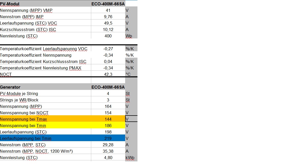

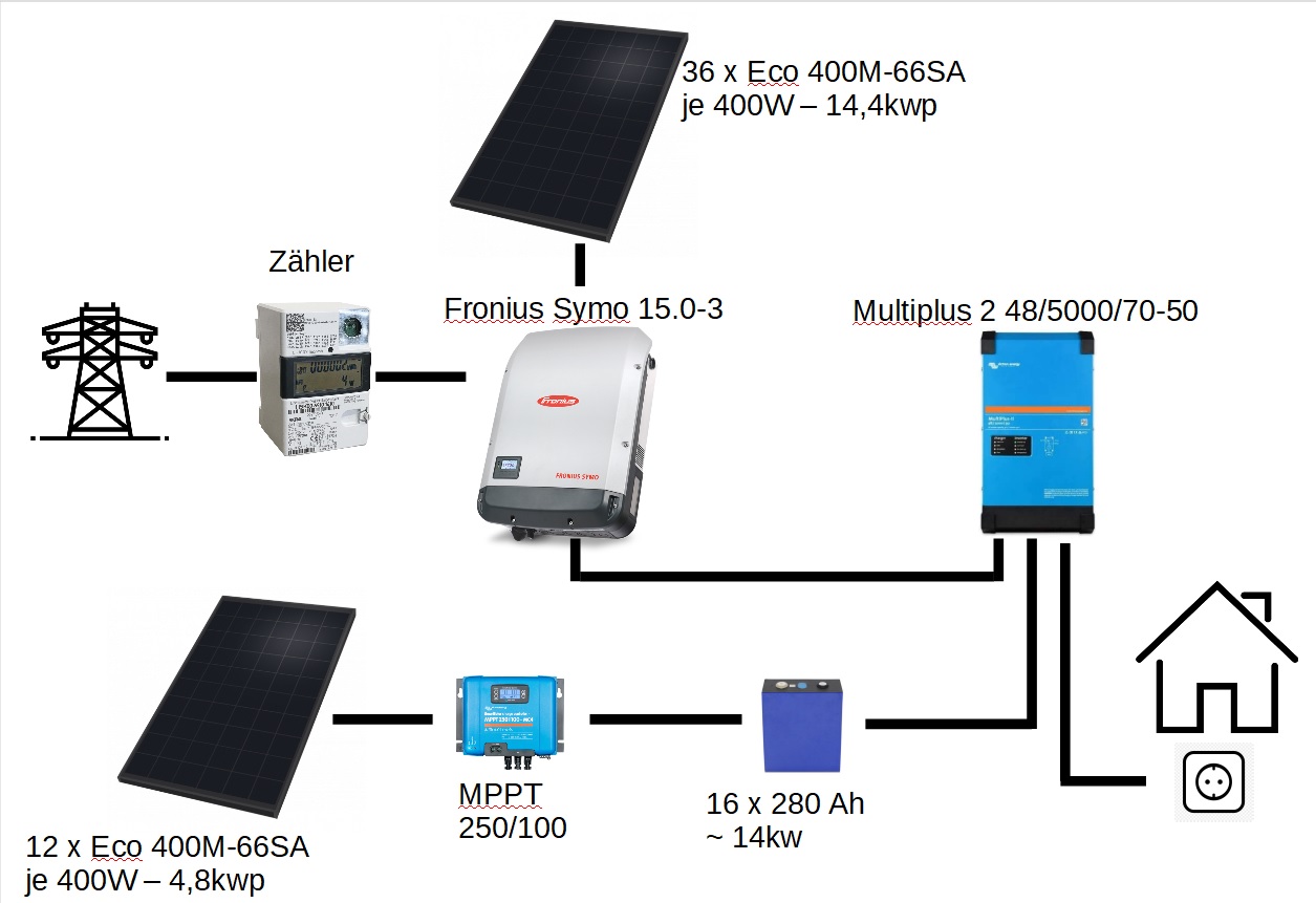

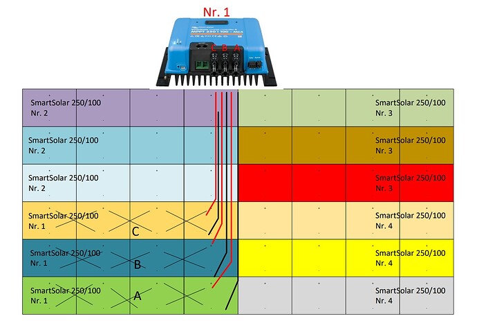

Ich habe das ganze noch einmal neu gestaltet.
Was haltet ihr davon?

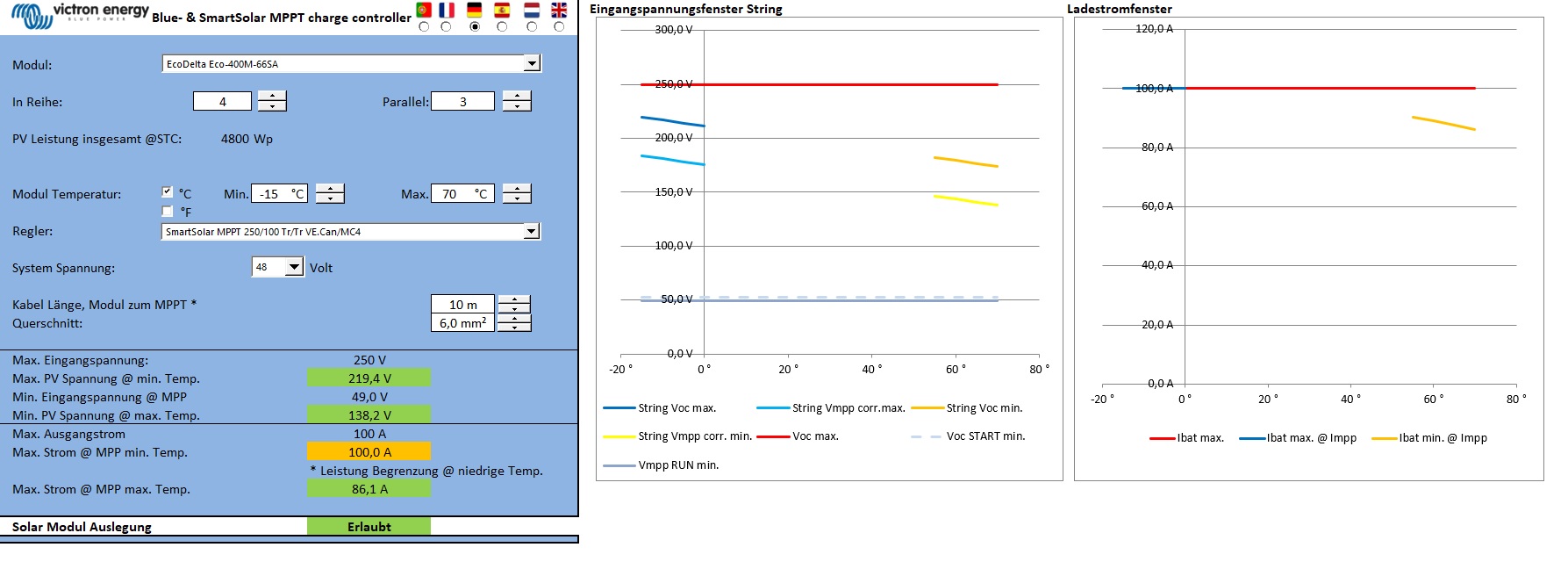

  1. Ist es sinnvoll 12 Module über dem MPPT Laderegler laufen zu lassen?
    2. Können bzw. schaffen es diese Module den Akku aufladen?
    3. Funktioniert die Kombi Fronius Symo 15.03-3 (3phasig) mit einem Multiplus 2 48/5000(1 phasig)?
  1. ja ist sinvoll für effeziente akkuladung oder als notstrombackup um den akku nachzuladen
    musst es nur von der spannung so auslegen das es passt die modul Voc bei -10C bestimmen
    2. na klar
    3. sollte gehen zumindest sehe ich nicht was dagegen spricht
    du brauchst noch den cerbo gx oder nen raspberry mit venus os und nen em24 smartmeter

Zu 2) Wie schnell wolltest du die aufladen? 48V System? Max. Ladestrom(100A)?

Mit 100A Ladestrom vom MPPT. Wie lange dauert es denn?
die 100a wirst du aber nicht kriegen da 12panel a 400 nur 4,8kw liefern können maximal dh im schnitt wirst du wohl um die 3 kw laden
sind etwa 60A bei 280ah zellen brauchst du so etwa 5h, von leer auf voll.(bei schlechtem wetter um die 10h)
und im winter kommt da noch weniger rum könnte aber für eine art notstrom reichen
im normalbetrieb hast du ja noch die 14kwp analge die über den mp2 noch zusätzlich eigentlich locker mit 70a durchgehend den akku laden kann
da würde ich sogar auf 32x 280Ah zellen aufrüsten oder 32x 230ah

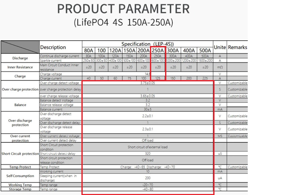

Ich habe mir ein Daly BMS 250A gekauft, dies sollte einen max. Ladestrom von 125A haben.
Also sollte unter optimalen Bedingungen der Akku in knapp 3 Stunden voll sein, aber da man den Akku aber nicht komplett leer machen sollte (z. B. nur bis 30%) würde der Akku deutlich unter 3 Stunden wieder voll sein.

Ich kann Dir leider nicht ganz folgen. Kannst du es mir mal genauer erklären?
Die 14kwp Anlage wollte ich zum direkt Verbrauch nehmen und den Überschuss einspeisen. Der Fronius Wechselrichter soll vor den Multiplus 2, damit ich die 1 zu 1 Regel umgehe. Mir ist klar, wenn der Strom von Netzbetreiber weg ist, ist der Fronius auch tot ist aber dafür habe ich ja dann noch den MPPT der mein Haus versorgen soll. Oder habe ich jetzt einen Denkfehler?
Und warum soll ich die Akkukapazität verdoppelt, dann dauert es doch doppelt so lange bis der Akku voll ist. :?
der multiplus kann ja auch den akku laden und das macht der auch wenn er über den em24 feststellt dass deine 14kwp anlage einspeist mit dem überschuss lädt er dann den akku bis der vol list(rein rechnerisch)
und in diesem normalbetrieb würde sich ein entsprechender akku lohnen
im notstrombetrieb würde der über den mppt dann länger zum laden brauchen was ja auch kein problem ist wenn du im winter mal 2 tage sonne hast dann nimmt der akku das auf
dann hast du mehr reserven

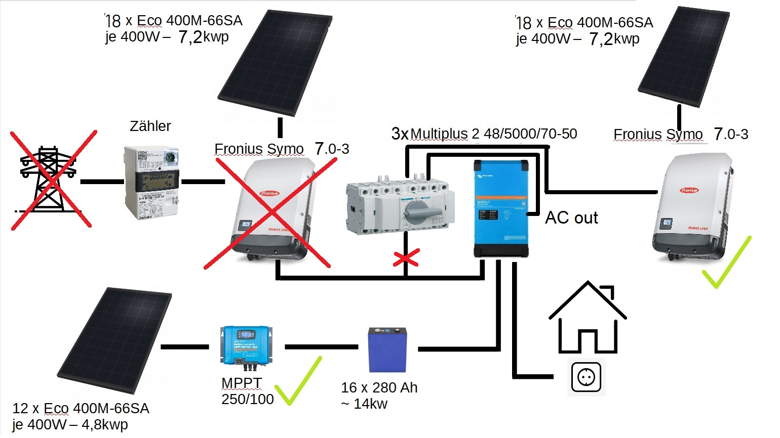

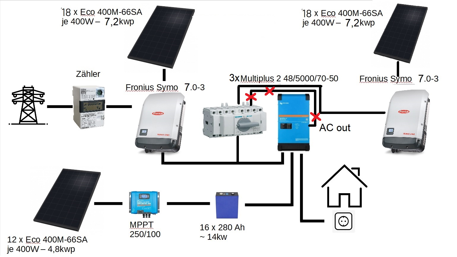

Zur Zeit würde ich folgende Variante bauen.
Aber folgende Überlegung habe ich, wenn das Netz ausfällt wäre der Fonius Wechselrichter tot und nur der MPPT würde die Batterie laden.
Wenn man anstatt eines Wechselrichter, lieber zwei kleine Wechselrichter nehmen würde und einen Wechselrichter hinten die Multiplus2 anschließen würde, könnte man bei einem Stromausfall noch die Hälfte der Panels für die Ladung der Batterie nutzen. Könnte man dies mittels eines Umschalter realisieren?
Bei Netzbezug
Bei Netzausfall
Der Hintergedanke wegen dem Umschalter ist, die 3 Multiplus2 bei Netzbezug nicht unnötig zu verschleißen oder ist dies Blödsinn?
