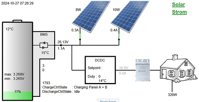

So ähnlich läufts bei mir im Moment auch und so wollte ich das zuerst auch weiterhin machen. Aber wenn der Netzbetreiber da von Wind bekommt und man an den falschen Mitarbeiter kommt, der da überhaupt kein Verständnis hat, dann siehste blöd aus. Deshalb will ich jetzt eine offizielle Anlage draus machen, sofern ich einen Elektriker finde, der mir das anmeldet, auch wenn ich fast nichts bei ihm einkaufe.
Mein System sah bis vor 3 Wochen so aus:
  • 2,6kWh-Batterie mit 8 LFP-Zellen
  • JK-BMS
  • Selbsgebaute Leistungselektronik zum Anschluss von zwei 400W-Modulen. Laderegelung (ohne MPPT) über ESP32 und Arduino.
  • Netzeinspeistung aus der Batterie über einen 300W DCDC, der dem Hoymiles 300W-Wechselrichter ein Solarmodul vorgaukelt.
Screenshot von heute morgen:
Ich habe halt bisher fast alles komplett zu Fuß gemacht, bis auf den Transistor runter. Macht immer noch Spaß, ist aber ein erheblicher Aufwand.
Auch das Webinterface ist Bare HTML, JavaScript und PHP.
Im Moment hängen 10 Module oben an den beiden Anschlüssen dran. Da es keine direkte Sonne mehr hier gibt, kann ich das bis Ende Februar so lassen. Bis dahin muss ich eine Lösung haben.
Michael
