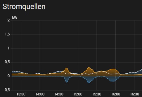

Zum Setup:3 Panele je 225 W, Hoymiles HMS-800W-2T, HomeAssistant
Da ich nun kein Ferraris mehr habe, verschenke ich Geld und das würde ich gerne eindämmen.
Gerne würde ich die Einspeisung, welche über den Tag erfolgt, speichern.
Mein Thema ist, dass die Einspeisung nicht immer gleichmäßig ist. Diese kann schwanken. So kann es sein, dass ich mal 10 min in der Einspeisung bin, dann 30 min wieder nicht, dann wieder Einspeisung. An anderen Tagen können auch mal 2h komplett Einspeisung sein. Je nach Sonne, Last, etc. Siehe Beispielbild.
Ich suche daher nach einem passenden Akku, welcher solche zyklischen Ladungen mit macht und über HomeAssistant steuerbar ist.
Den Strom aus dem Akku möchte ich erst dann nutzen, wenn der Akku zwischen 90-99% geladen ist.

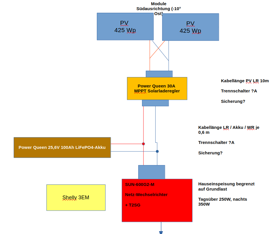

Vor 3 Jahren habe ich meine Anlage so kozipiert:
Durch Überschwingen bei Lastreduktion verliere ich nur ca. 1kWh im Jahr ans Netz. An optimalen Sonnentagen (Mitte Mai bis Mitte Juli) nutze ich ca. 6kWh am Tag aus dem BKW. Bei meinem Grundlastprofil bringt ein 800W Wechselrichter nicht an an Einsparung.
