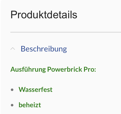

Die Speicher scheinen aber alle IP20 zu haben. Das ich für den Außenbereich im Winter womöglich zu wenig bei mir. Ansonsten sehr interessant.
Stimmt, habe ich auch gerade gefunden, dass Heizung vorhanden ist. Sehr gut! Somit womöglich eine Option zu den DEYE. Vielen Dank für den Tipp! Diese gefallen mir auch besser als die Felicity 16kWh

Warum denn genau ? Die standen bis jetzt auf meiner Einkaufsliste, allerdings den 11,7kWh für draußen Den hier :wink:
