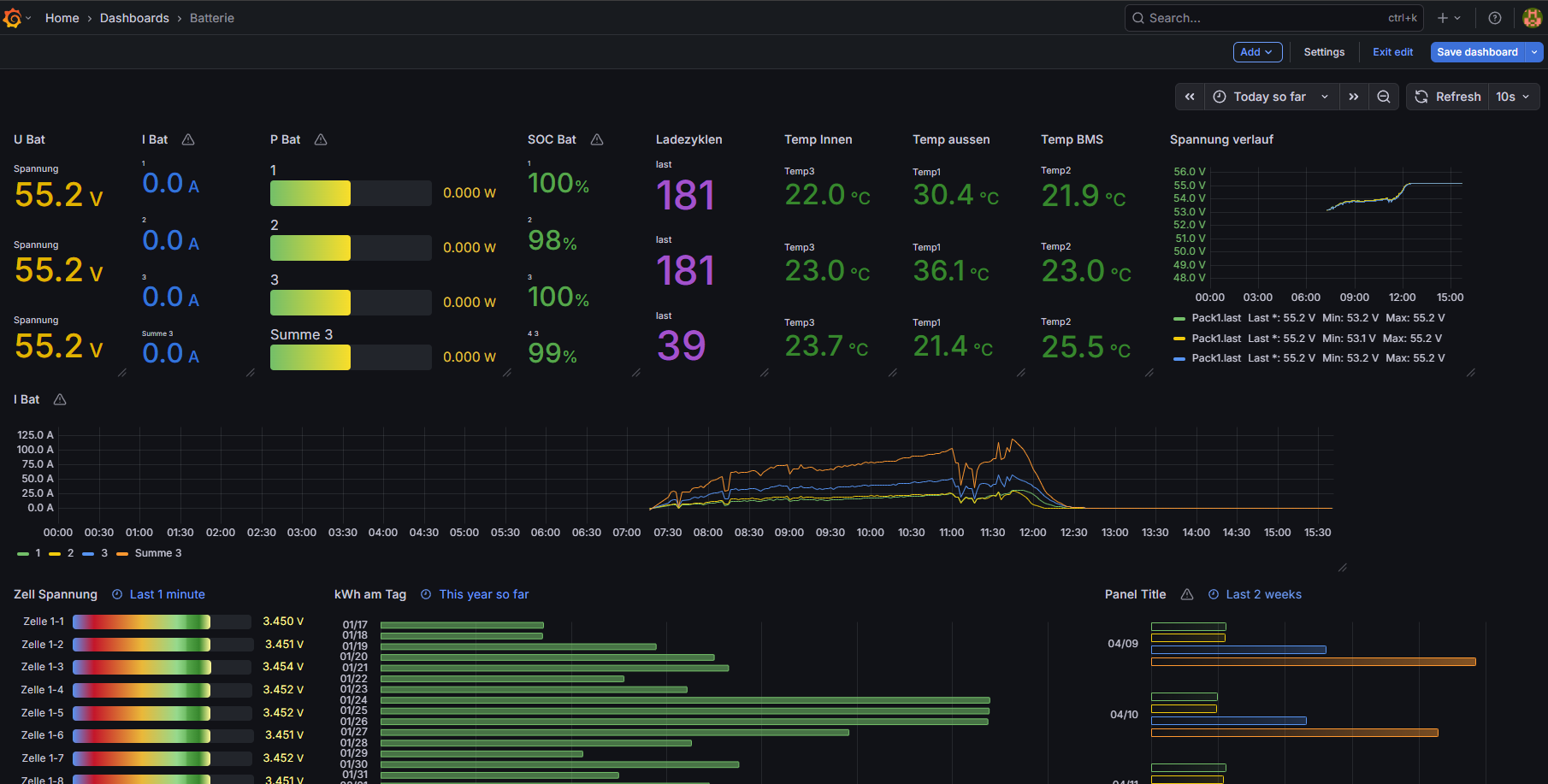

So schaut das aus wenn mehrere Batterien parallel hängen das sind 2x 16s mit 280ah und ein 2p16s also 32 zellen zu einenem doppelten 16s verschaltet , das sind rund 64kWh Netto an Kapazität du siehst jeder Akku nimmt sich das was er bekommt, habe ebenfalls einen Deye 20K LV da drann hängen.

Danke für die Graphik @schwarzermann das erklärt die Fragen sehr gut.
Eine Frage zur Graphik habe ich noch. Oben rechts bei “Spannungsverlauf” sieht man einen Graphen. Ist das eine Kummulation der drei Batterie Stapel? Oder wählt man den entsprechenden Stapel zuvor aus?

Nein das ist der Spannungs verlauf der 3 Batterien die jeweils ausgelesen werden, ich verwende als Sammelschiene 10x40mm Alu Flachmaterial das ich mir in einen Kabelkanal baue so bin ich vollkommen flexibel was die Montage angeht.
