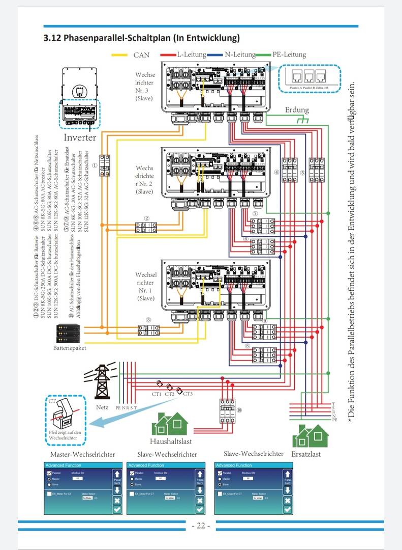

Parallelbetrieb DEYE mit unterschiedlichen Leistungen
Leistungstechnisch komme ich mit einem Deye Hybrid 12K nicht durch, brauche einen zweiten WR. Kann man auch Deye Hybrid unterschiedlicher Größe parallel schalten? Oder muss man immer gleiche Größen parallel schalten? Plan wäre Deye Hybrid 12K und ein Deye Hybrid 6K oder 8K, je nach Preis und Verfügbarkeit.
hallo Maschinenbauer, was bedeutet denn bei dir "komme Leistungstechisch " nicht durch ? ich möchte mir auch den Deye Hybrid 12K anschaffen ....
Es ist möglich unterschiedliche Wechselrichter parallel zu vertreiben. Hier isi wichtig, dass keine Schieflast entsteht.
die Aussage von Solarfreund würde ich gegen prüfe. Nach meinem Kenntnisstand können nur gleich große Wechselrichter parallel betrieben( als eine Einheit) werden bei Deye. Gruss
@rocky Correct, only same models and with same FW can be used in parallel
@deyesolar_eu
So it isn't possible to connect a 10kw and 8 kw inverter as shown in this wiring diagram?

Das diese ganze Parallelschalterei funktioniert, an einer Batterie ist IMHO schon bemerkenswert, das eine Mischerei von verschiedenen Grössen und am besten noch einphasige und dreiphasige das noch viel komplexer macht... ist zu erwarten.
Wenn Du also einen 10K hast, ein zweiter passt daneben.

Aus elektrotechnischer Sicht sehe ich da auch kein Problem.
Ich würde auf die Master-Slave Funktion tippen. Dass diese eventuell nur mit gleichen Wechselrichtern sauber funktioniert.
War ja bisher noch "in Entwicklung".
Wenn Du dir anschaust was die Kiste in kürzester Zeit regeln muss, wenn du z.B. Nulleinspeiser bist, dann wird da zwischen parallel geschalteten Geräte so einiges an Datenverkehr auf dem Modbus? stattfinden.

Hallo, ich muss das Thema nochmal für mich aufgreifen. Ich habe 4 Strings und muss/will deshalb 2 WR verbauen. Das heisst ich kann nur 2x SUN-8K-SG04LP3-EU verwenden, richtig ? 1x SUN-8K-SG04LP3-EU und 1x SUN-10K-SG04LP3-EU geht nicht, oder ?
Wie schliesse ich den Slave WR an wenn ich einen Smartmeter DTSU666 verwende ? Finde im Handbuch leider kein Schema.

2 Wechselrichter SUN-8K und SUN-10-SG04LP3-EU (+ 2 Batterien a. 10kW) hängen an der Wand.
Hat einer schon versucht die Wechselrichter trotzdem parallel anzuschließen?

Oder Du vertickst einen von beiden und holst Dir zwei gleich grosse, macht die neueste Firmware drauf, richtest jeden einzelnen erst einmal als alleiniges Gerät ein und machst wenn jedes Gerät alleine funktioniert die Master und Slave einstellungen und koppelst sie dann AC-seitig.
