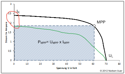

Was ich vermute: Die Zelle, die 10% weniger liefern kann, rutscht auf der Kennlinie etwas mehr in Richtung mehr Strom und weniger Leistung. Denn im MPP ist ja der Strom noch nicht im Maximum. Damit kann dann der Strom wieder fließen, den die anderen für ihren MPP brauchen.
Hier mal eine Kennlinie, wo dies deutlich wird:
Perfekte Vorlage.
Genau so.
Die effektive Fläche der zelle wird kleiner. Der Grenz fall ist, wenn die kleinere Zelle genau ihren Kurzschlussstrom liefern muss, der dann genauso gross ist wie der mpp Strom der anderen zellen.
Ich habe das mal ziemlich grob eingezeichnet:
Die kurve is also eigentlich nur nach unten geschoben . Der Strom der Zelleist im Kurzschlusspunkt genausogross wie der der anderen im Panel (rot).
Keurszschlus heisst für diese zelle : Null Volt, die anderen haben etwa 0,5 V.
Nur nicht vergessen daß es Null in der Realität nicht gibt.
Da geht es schnell negativ weiter.
Ab etwa 10 -15 V verkehrt wird die Zelle ordentlich heiß.
Da sollte dann die Bypass Diode wirken.
Doch, gibt es schon. Es gibt auch unter null V ( negativ) an der Zelle, das habe ich oben schon beschrieben.
Die negative spannung ist begrenzt durch die bypassdiode, aber das is ab bisserl komplizierter.
