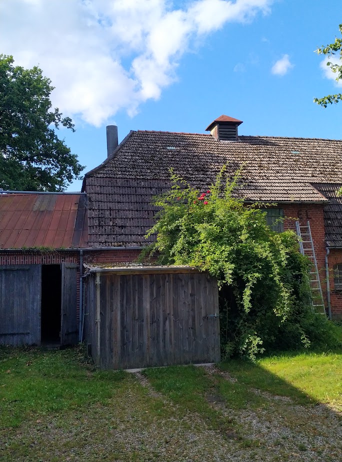

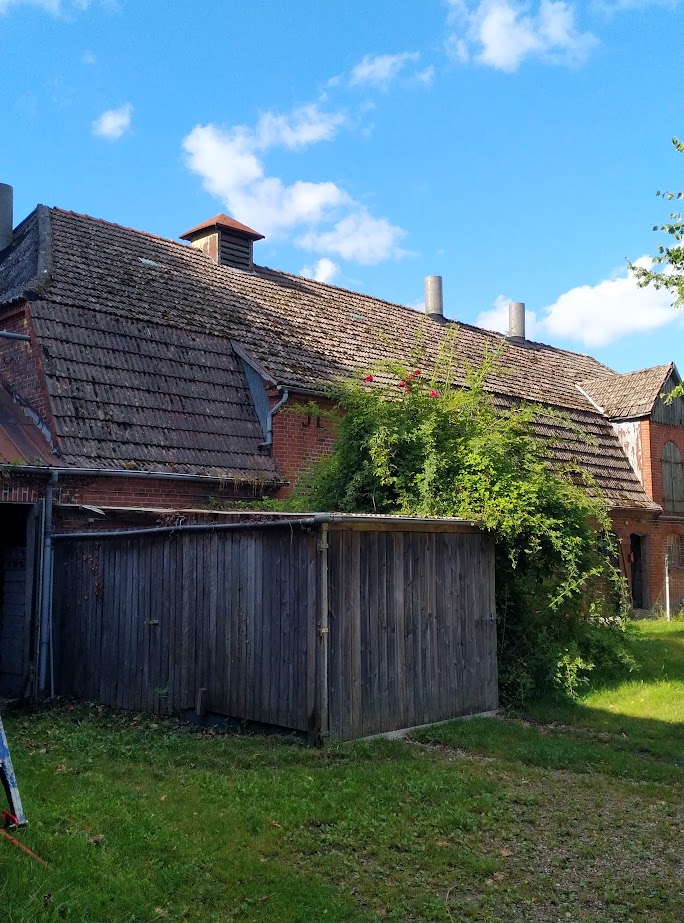

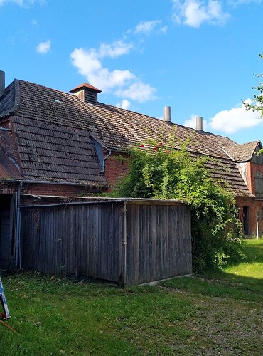

Das war 10.8. um 17:00h sonst ist es tagsüber kein Schatten. Das kommt von den Eichen, mal schauen, ob ich die bisschen stutzen kann.
Stehen die Eichen südlich vom Dach?
Dann bekommst du evt. bald ständig Schatten drauf wenn die Sonne tiefer stehen wird?
