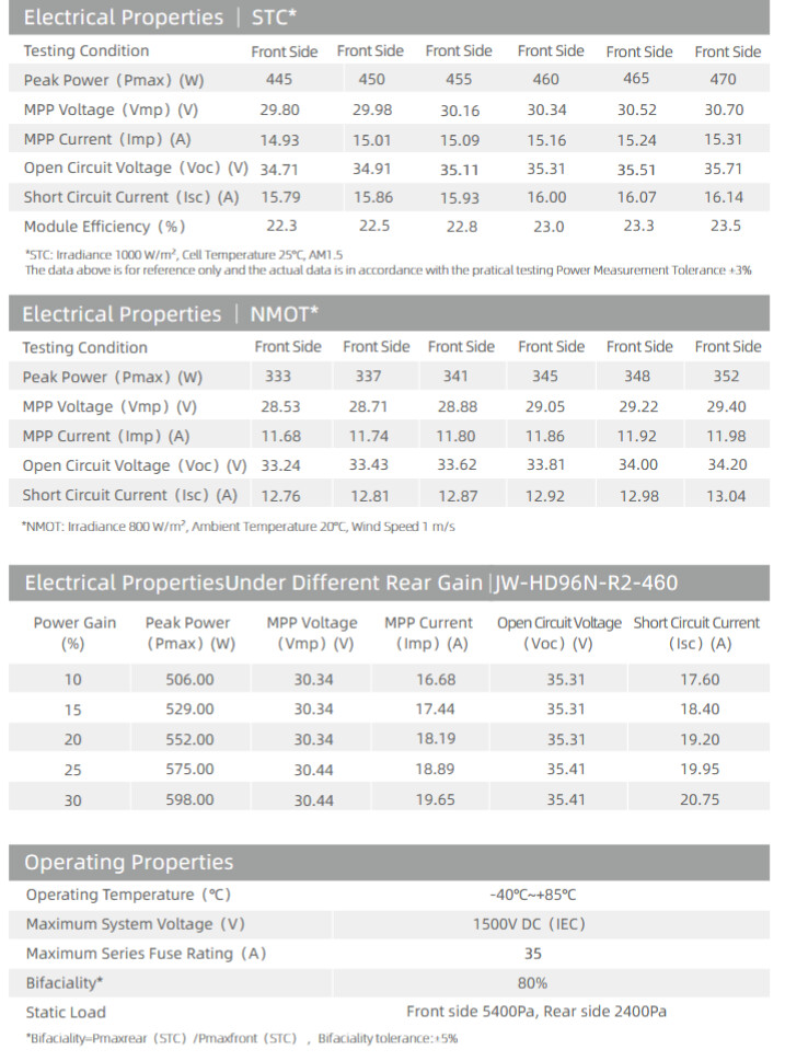

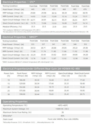

Was haben denn die Module für eine Leerlaufspannung?
Diese mit der Anzahl Module im String multipliert + 25% - das muß dann unterhalb der Maximalspannung für den WR sein und im idealfall auch unterhalb der MPPT-Arbeitsspannung.
Ansonsten machst Du die Strings etwas kürzer und schaltest beim Deye 2 oder 3 Strings parallel - das verkraftet der MPPT1 beim Deye (bis 36A). Der Rest dann auf den 2. Eingang (dürfen auch 2 Strings parallel sein, wenn der Strom nicht zu hoch wird, glaube max. 18A - aber das schadet dem Deye auch nicht, der nimmt sich nur soviel, wie er verarbeiten kann.
Und bei der angestrebten PV-Größe würde ich gleich den 20 kW-Deye nehmen, dann hast Du Reserven und das Ding läuft nicht so oft auf 100% - was die Elektronik und Lüfter doch stark belastet.
Das ist die von Jolywood.
Bei Ja Solar gehen nur 2 Parallel.

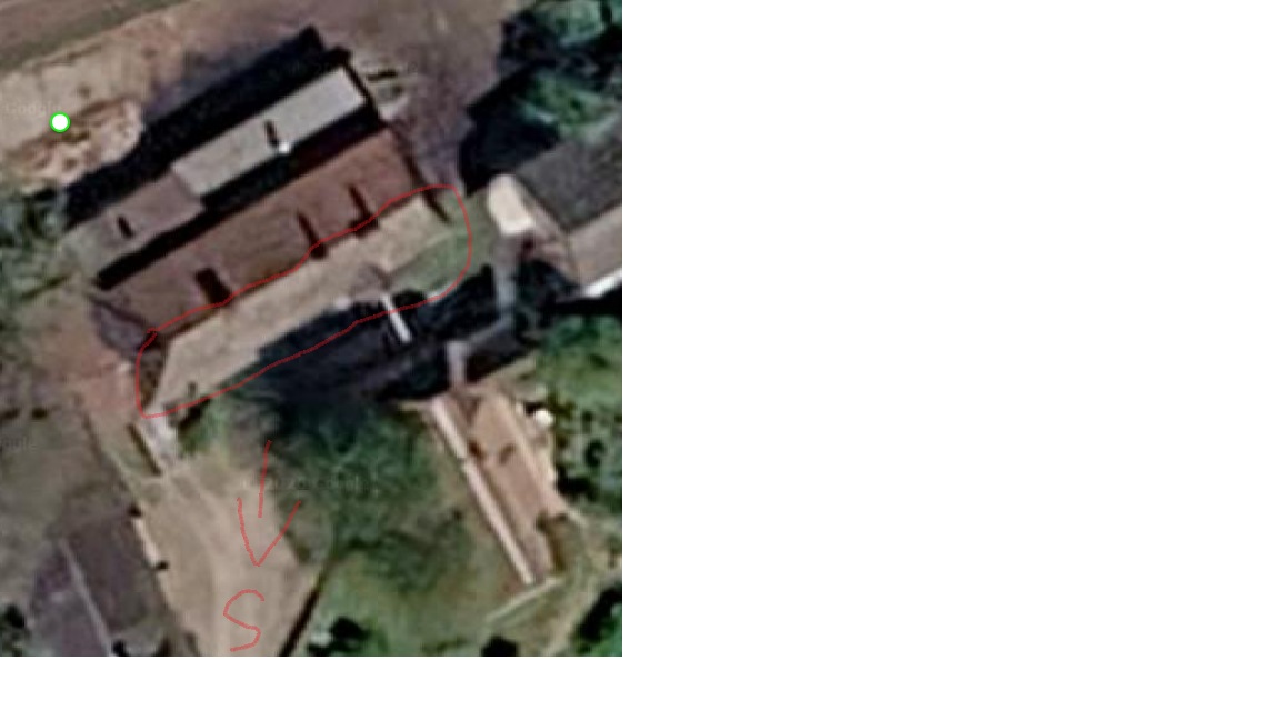

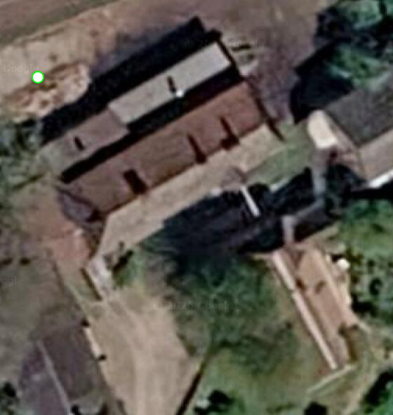

Zeig doch erst mal deine geplante Belegung, ein "genordetes" Luftbild mit Maßangaben wäre super
Mußt halt gucken dass das mit max. Spannung, max. Strom pro MPPT-Eingang und optimaler Belegung des Daches alles gut zusammenpasst. Und entweder dann den optimal passenden WR dafür oder die Module und Strings passend zum WR auswählen.
Ist eine 'multidimensionale' Aufgabe - oder ein klassisches Optimierungsproblem aus dem Operations Research. Gibt für alles geeignete Methoden :wink: Aber man muß da auch keine Wissenschaft draus machen - viele Wege führen nach Rom!
die wichtigste Regel: Schritt für Schritt, als erstes (sofern Dach vorhanden) Dachbelegung mit Ausrichtung, danach Modulformat, erst dann die Elektrik. Mit den MPPTs zu beginnen ist so ziemlich die ungünstigste Methode
Finde auch daß erst mal die mech. Abmessungen viel wichtiger wären als der Daten Schrott.
Wo gibt es bessere Luftbilder??
Das Dach hat auf der First eine Länge 20 Meter
Unten ist es 24 Meter lang
Dachhöhe 5,17Meter
Neigung circa 45 °
Die Fläche müsste erstmal mit Trapez neu eingdeckt werden.
Auf dem Bild ist auch das Wohnhaus mit zwei Linden davor, was Schatten im Frühling/Herbst zeitlich erzeugt.
Wo ist Süden?
Ah, rot und dünn eingezeichnet.
3 Strings je 18 der ausgesuchten Panels dürfte gut passen. ca 560V MPP, <800V
