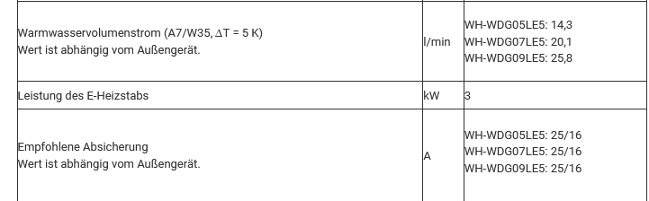

Mein Stand dazu ist: Die größeren brauchen mehr (Mindest-)Volumenstrom und die starten immer mit voller Leistung, was man auch durch Einstellungen nicht in den Griff bekommt. Das wirkt sich dann jedesmal in höherer Lautstärke aus. Volumenströme: 5er bei A7/35 -> 14,3l/min, die 7er 20l/min.
Außerdem genügt der 5er im Gegensatz zu den größeren ein 16A-Anschluss (falls das eine Rolle spielt)
Warmwasser könnte die 7er natürlich etwas schneller.

Die Volumenströme entsprechen 5K Spreizung bei Nennleistung ( bei +7 °AT). Daraus ergibt sich nicht, dass einer 7 oder 9er mehr Volumenstrom braucht, jedenfalls nicht für Teillast. Mindestvolumenstrom (bis zur Störungsmeldung) ist irgendwas bei 7 l/min.
Da der Wärmetauscher (Luft --> Kältemittel) bei allen gleich ist, ergeben sich da keine Gründe für geänderten COP.

Okay, Mindestvolumenstrom ist es nicht. Aber was liest man dann aus den Angaben?
Weshalb "brauchen" die größeren mehr Volumenstrom? Wirkt sich das nicht eher negativ aus? Bzw. wird es dann manchmal mit z.B. Heizkörper nicht doch eng?
Quelle: rjTec.eu - Panasonic WH-SDC0509L3E5 Innengerät

Die brauchen das, um dir 5, 7 und 9KW liefern zu können. Wenn du aber mit der 9er nur 14,3l Volumenstrom hast, dann hast du 5KW....
Alternativ kannst du auch die Spreizung verändern. 5er, 7er und 9er mit Volllast und 14,3l. Dann muss die Spreizung hoch.
Wärmeleistung P [W] = Durchfluss F [l/h] * delta T [K] * 1,161 [Wh/lK]
5000W = 858l/h * 5K *1,161
7000W = 858l/h *1,161 * x || x = 7K
9000W = 858l/h *1,161 * x || x = 9K
Selber Durchfluss, höhere Spreizung, mehr Leistung. Macht man aber nicht. Und warum? Weil Temperaturhübe den Wirkungsgrad der Wärmepumpe verändern. Je kleiner der Hub, desto höher die Effizienz.
Die "brauchen" den Volumenstrom, um ihre Leistung mit 5K abgeben zu können und damit die angegebenen Wirkungsgrade zu erreichen. Das ist Teil der Testbedingungen, daher wird es aufgeführt. Sonst versucht die nachher jemand mit 20K zu fahren und stellt die Angaben in Frage.
Um beim schlechten Autovergleich zu bleiben: der Verbrauch wird mit 2,5 bar auf den Reifen ermittelt. Man lässt den Reifendruck auf 1,5 bar ab und erwartet den gleichen Verbrauch...
Die können auch andere Volumenströme fahren, dazu gibt es ja eine deltaT Regelung, die letztlich den Volumenstrom anpasst.
Was für das eigene, vorhanden Heizungssystem sinnvoll ist, muss man herausfinden. Wenn man 2K weniger Spreizung mit 100W mehr Pumpenleistung erkauft, kann es sinnvoller sein, evtl. 5,6 oder 7 K zu fahren.
Der "maximale" Volumenstrom ist auch nur bei maximaler Leistung von Relevanz. Dieser Betriebspunkt tritt nur sehr selten während der Heizperiode auf.
