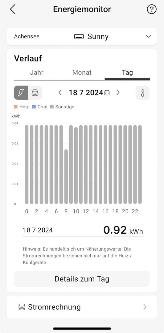

hat jemand von euch Erfahrung mit der Panasonic Z25 ZKE bezüglich dem Standby Verbrauch?
Meine braucht jetzt auch im Sommer leider fast 1kWh am Tag!
@golom007 Das kann ich kaum glauben. Wir haben eine CU-TZ25ZKE und eine CU4Z80TBE die mit ihren insgesamt fünf Innengeräten im WLAN hängen und trotzdem haben wir zeitweilig nur 10W Standbyverbrauch im ganzen Haus. 1kWh/d wären >40W.
40 Watt ist für mich auch nicht vorstellbar. Vielleicht mal mit einem anderen Energiemonitor, dem man vertrauen kann, nachmessen. Unsere MHI Single-Split zieht 2,5 Watt, die Daikin ATXF nur 0,9 Watt. Die haben aber beide kein WLAN. Wenn Geräte WLAN haben, sind es vielleicht 2-5 Watt mehr.
Schau doch mal im Handbuch, da muss der Standbyverbrauch drin stehen.

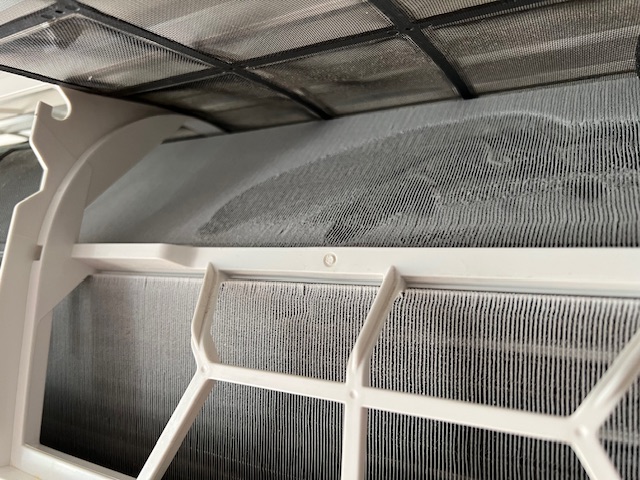

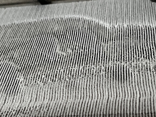

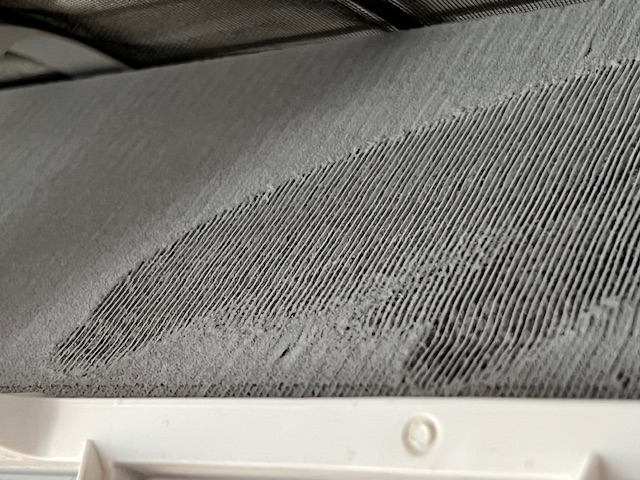

Ist die Menge an Eis am Innengerät beim Abtauen normal?
Ist eine CS-Z25ZKEW
Zumindest wird der sehr kalt, irgendwo waren hier Diagramm mit -20 Grad. Hast du hohe Luftfeuchte?
Ich kanns dir gar nicht sagen, was normal ist, weil ich noch nie das IG aufgeklappt habe bei einem Abtauzyklus.
