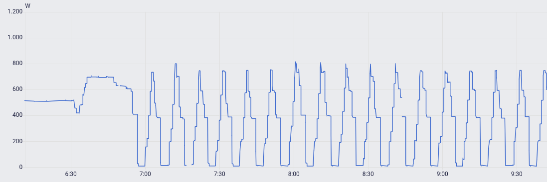

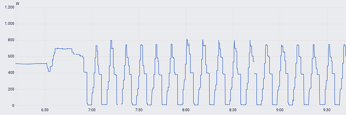

Ja, ich besitze eine Single-Split. Mit 58 auf 0 geht sie nur sporadisch auf 240 W herunter, verbleibt aber die meiste Zeit zwischen 340 und 400 Watt. Das ist unabhängig von der Witterung und damit von den Energieverlusten der von ihr beheizten ungedämmten Altbauräume. Bei Einstellung von +3 und Solltemperatur von maximal 17,5 °C moduliert sie bis in den Bereich von 160–230 W herunter, aber nach wie vor stark schwankend mit Ausflügen in den Bereich um 350 W.
Der Bereich von 240 W bis 350 W wird nie aktiv angesteuert, obwohl es in der Übergangszeit oder in kleinen Räumen durchaus sinnvoll gewesen wäre — ein unnötig verschenktes Potenzial und technisch kaum zu rechtfertigen, da sie ja deutlich tiefer modulieren kann und andere Hersteller es sogar schaffen, über längere Zeitdauern unter 200 W zu bleiben.
Im Bereich zwischen 400 und 600 Watt ist die Anlage hingegen deutlich intelligenter programmiert und regelt den Kompressor bedarfsgerecht (um wenigstens etwas Positives über Panasonic zu sagen).
Aktuelle Verbrauchskurve mit Eingriff durch den ESP. Einstellung 58 auf 0. Außentemperatur um 5 °C.
So sähe die Kurve ohne externen Eingriff mit dem herstellerseitig intelligent programmiertem Takten aus.
