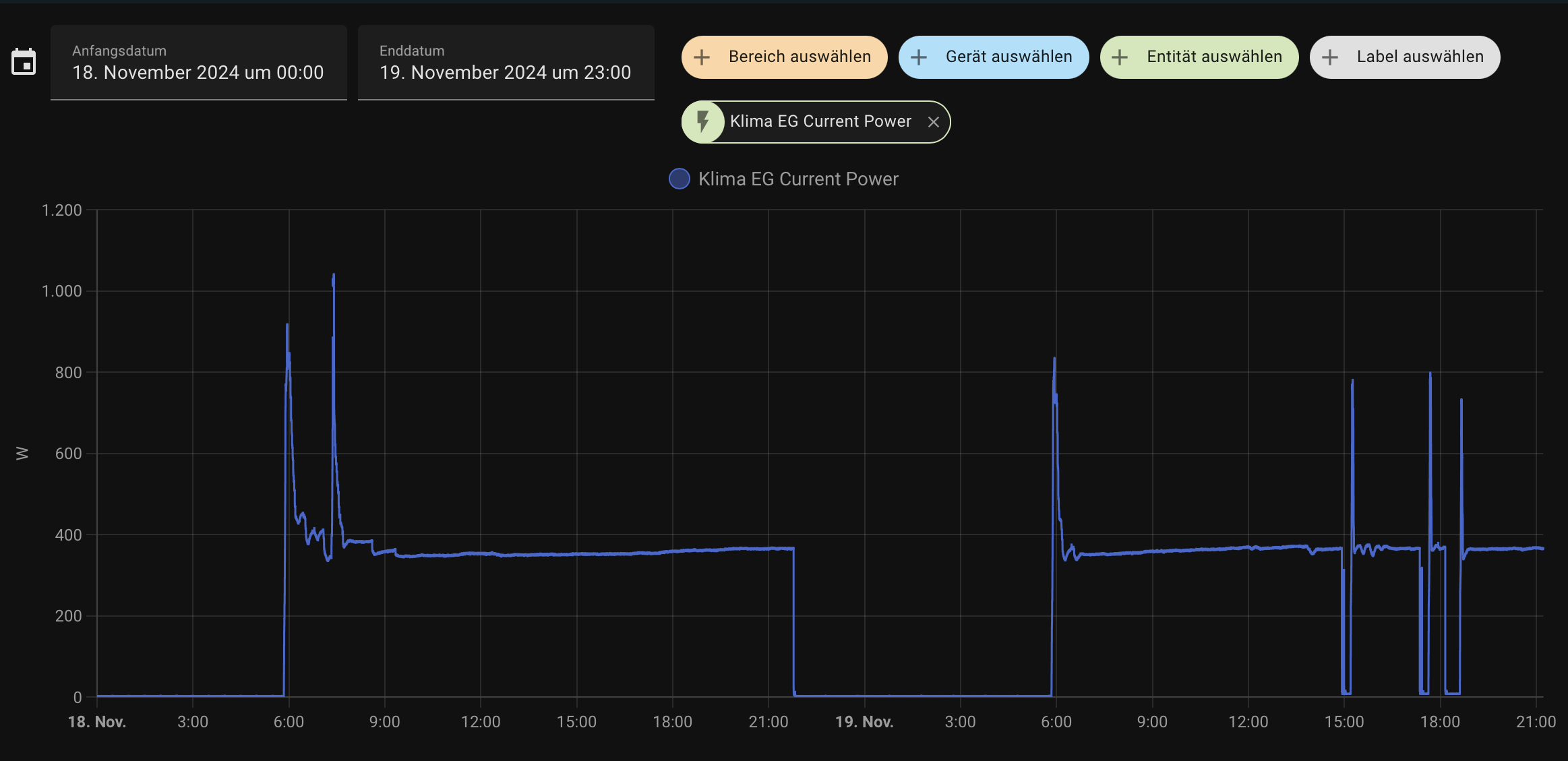

Bei mir fängt (leider) jede neue Taktvorgang mit einem Durchlauf der kompletten Leistungsmodulation an. Also von 0 auf 850 Watt hoch und dann ein langsames runterregeln auf die besagten 350 Watt.
Bin nach wie vor sehr zufrieden mit meiner 20 Minuten Taktsperre. In dieser Zeit haben sich in der Regel die Temperaturen soweit eingependelt, dass der nächste Arbeitstakt über den oben beschriebenen Startvorgang hinauskommt (das ist nämlich wichtig!) und sich die Anlage auf die 350 Watt einpendeln kann.
Hier mal ein schönes Beispiel von den letzten zwei Tagen:
Gestern lag die AT um die 3 Grad, da ist das Durchlaufen sowieso gar kein Problem. Heute war's etwas Wärmer bei 5-7 Grad - da sieht die Sache schon anders aus. Gut erkennbar bei 15 Uhr: Ohne die hinterlegte Taktsperre würde die Anlage ab hier über Stunden Weitertakten (vorausgesetzt es ändert sich nichts gravierendes in der Umgebung wie z. B. eine Fensterlüftung, Türöffnung zu einem kälteren Raum, etc.).
P.S.: Rein vom Bauchgefühl sind die Wirkungsgrade tatsächlich erheblich schlechter, wenn die Anlage in diese Taktorgie reinläuft.
