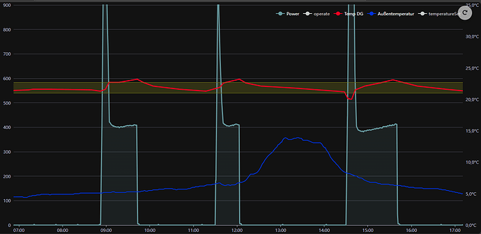

Hallo Ralph,
ich hab bzw. hatte hier das selbe Problem. Die Panasonic kommt im Heizbetrieb nicht unter ca. 400W und fägt dann das Takten an. Da meine erst 1 Jahr alt ist wollte ich die nicht aufschrauben und den Temperaturfühler anders verlegen.
Hab mir über den ioBroker dem Cloud Adapter und einem Blockly Skript eine Logik über legt wie ich die Pana Steuern könnte. Im Prinzp ist dabei eine Hysteresen Steuerung heraus gekommen:
Einschalten bei unter 21°C mit 23°C Solltemperatur.
Ausschalten bei 22,6°C bzw. nach Beendigung des Taktes
Hartes Ausschalten bei über 23,2°C um extreme über Temperatur zu vermeiden.
Die Stromaufnahme wird über einen ShellyPro 1PM sehr genau aufgenommen. Das Ende eines Taktes wird ab unter 20W erkannt und dann über den Cloudadapter ausgeschalten.
Das Dachgeschoss quasi neu und sehr gut gedämmt, somit ergeben sich 2-3 Zyklen / Takte am Tag. Siehe Grafik von gestern.
Vielleicht übertrieben das ganze aber es Funktioniert und das ohne was an der Anlage zu verändern. :man_shrugging:

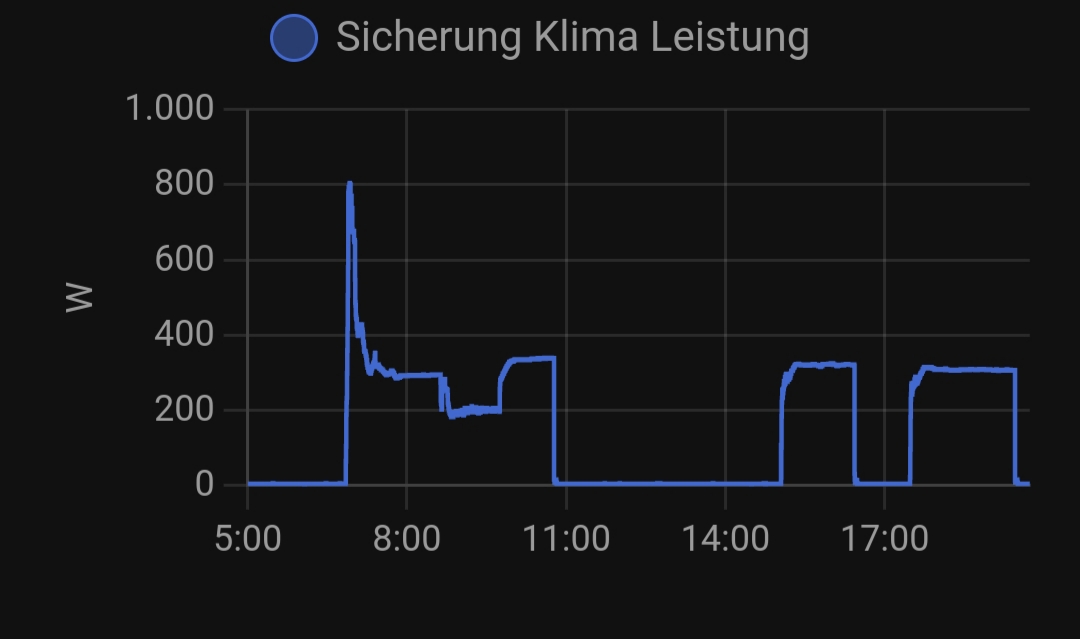

Ich steuere meine Klima über Home Assistant, der die Zieltemperatur immer an die von der Klima gemessene Ist-Temperatur anpasst. So läuft sie, ohne zu takten, stundenlang durch zw. 280 und 330W. Ich habe testweise die Tage mal die Zieltemperatur 1 Grad niedriger gemacht als die Ist-Temperatur und da lief sie bei 190-210W. Das war mir aber zu wenig, das Haus hat sich nicht mehr aufgeheizt. Also zurück zur alten Regelung.
Ich habe auch Tests gemacht einen "Soft Start" mit Home Assistant zu machen: wenn die Klima angeschaltet wird wurde die Zieltemperatur auf 16 Grad gesetzt, damit die Anlage nicht so viel Startverbrauch hat. Nach knapp 3 Minuten wurde dann die Temperatur wieder auf die Ist-Temp angepasst.
Hat geklappt, der Anlaufstrom war sehr viel weniger, aber die Klima hat sich dann komisch verhalten. Als wenn sie in einem "Notfallmodus" wäre, sie lief nur noch im Quiet-Modus, Lüfterstufe konnte zwar geändert werden aber das hat die Klima nicht gejuckt, der Lüfter ist nur auf Quiet-Geschwindigkeit gelaufen und hat erst nach ca.1 Stunde die Geschwindigkeit geändert. Deshalb lasse ich diesen "Soft-Start" jetzt bleiben.
Da sie bei der jetztigen Regelung bei mir ja nicht taktet, ist mir das eine Mal Hochfahren egal.
Ich habe auch festgestellt dass sie beim mehrmaligen Anschalten pro Tag oft nur 1x diesen hohen Anlaufverbrauch hat, bei den weiteren Starts ist dieser Spike weg:
(Der Verbrauchseinbruch um ca. 9 Uhr war der Test mit 1 Grad weniger als die Ist-Temp)
