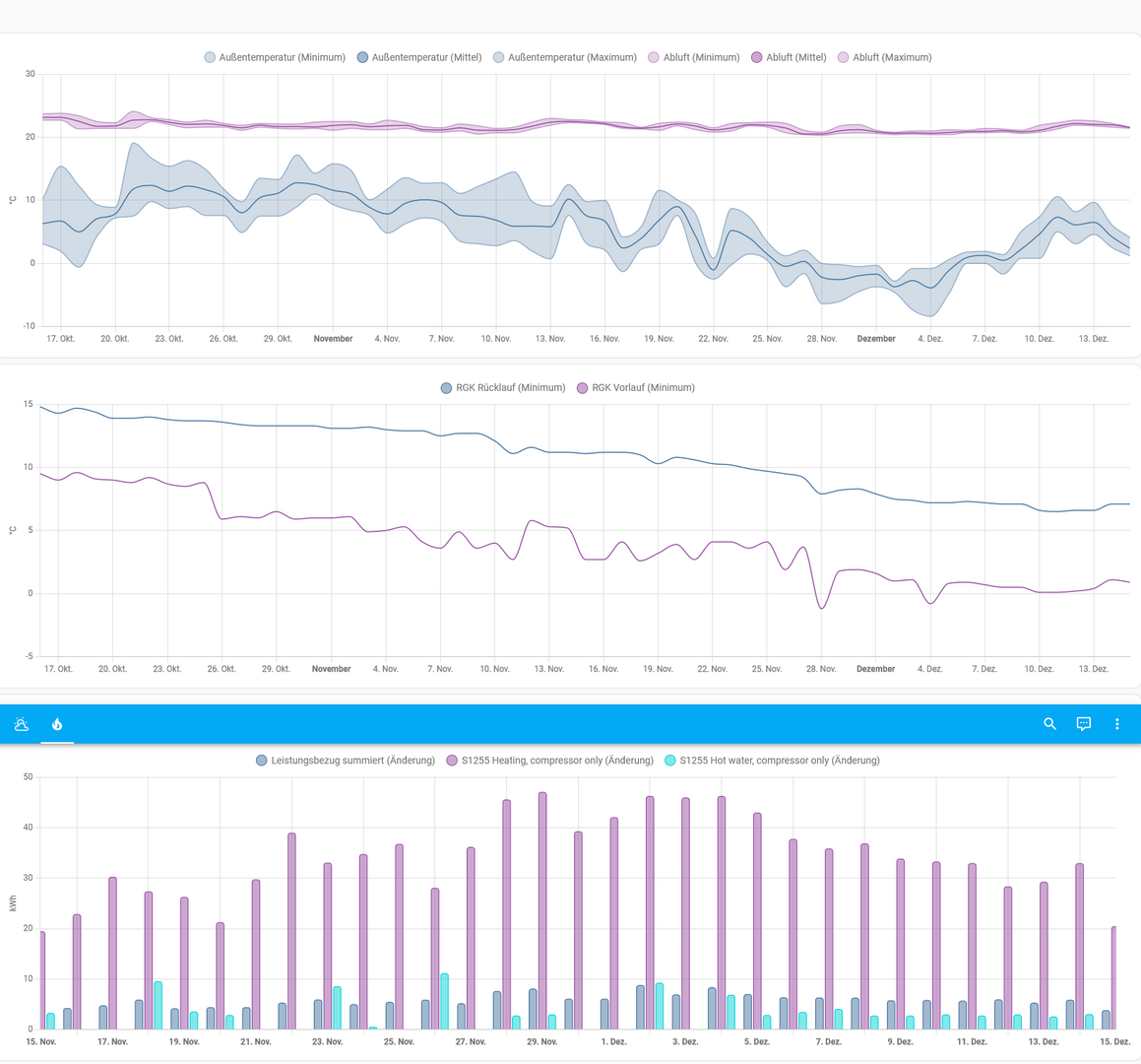

Kleine Zahlenspielerei aus dem Logbuch meiner Hütte, ich hoffe da Bild ist lesbar.
Beheizte Fläche ist 115m². Heizlastberechnung habe ich keine, ist EE40
Beim aktuellen Wetter brauche ich so ca. 30 kWh über den Tag als Wärmemenge aus der FBH.
VL Heizung 27,5°C, RL 25.5°C.
0,5m² Wasser welches auf 30°C angehoben wurde, gibt beim Abkühlen auf 26°C eine Wärmemenge von 2.32kwh raus. *1
30kwh = 24h, 2.32kwh = 1.856h
(4.12, 46kwh -0,8°C bis -8,4°C)
0,5m² Wasser welches auf 30°C angehoben wurde, gibt beim Abkühlen auf 28°C eine Wärmemenge von 1.16kwh raus.
46kwh = 24h, 1.16kwh = 0.6h.
So richtig weit kommt man mit 500l Wasser nicht.

Kommt mir ganz schön viel Stromverbrauch vor. Da wirst du doch in einer Heizperiode bestimmt 6000-8000 kWh Strom verbrauchen. Ich hätte bei so gut gedämmten Häusern und der Heizfläche eher mit 2000-3000 kWh gerechnet.
Zumal du ja auch sehr niedrige Vorlauftemperaturen fährst.
Je nun, die Sache ist doch ganz einfach: solange die Umwälzpumpe läuft, friert da nichts ein.
Alles, was man jetzt daraus schlußfolgern kann, ist deine Entscheidung.
Nach meiner schätzung wird es etwas weniger.
Wenn ich nov und dez als Basis nehme und die mit 12,80% November und 16,70% Dezember hochrechne ergibt das etwa 1122kwh elektrische leistung. Dazu kommen noch mal 220kwh für die KWL.
Im Februar und März bekomme ich sicher noch Energie durch die Fenster dazu.
Allerdings wird der Brauchwasseranteil steigen. Die Badewanne ist jetzt erst eingezogen.
1500kwh würde ich als Maximum ansetzen.
Wie bist du auf die 6000 bis 8000kwh in deiner Prognose gekommen?
Ah, ich sehe den Fehler. Du schriebst von 30kWh Wärmemenge und nicht Stromaufnahme.
Wenn du die Wärmemenge mitloggst, dann weißt du bestimmt auch den COP. Wo liegt der denn so ungefähr bei welcher Außentemperatur?
Etwa 6,6 bei 7,2°C Sole in beim Heizen, Kältemittel ist r407
Letze Woche summiert im Mix mit Warmwasser 6,22 für Wp ohne KWL
Bzw 5,68 WP mit KWL.

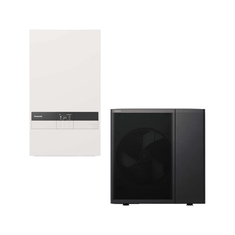

Ich schreibe mal in meinen alten Thread, weil das Thema "Frostschutz" ja das Gleiche ist:
Kennt sich jemand mit der Generation "L" von Panasonic aus? "Dieses Modell der Generation "L" besteht als Hydraulik-Splitsystem aus einem Aussengerät, welches im Freien aufgestellt wird, und einem Hydromodul als Innengerät"
Was bedeutet das? Geht da auch "normales" Wasser von aussen nach innen? Vorher war es doch so, dass Kältemittel bis ins Innengerät lief. Da konnte dann aussen nichts einfrieren. Hat sich das nun geändert?
Bei Splitsystemen hat man kein Heizungswasser im Außenbereich, da sollte also keinerlei Gefahr bestehen. Ich finde, ein großer Vorteil der Splitsysteme.
Nachtrag: Hab mir gerade mal die L-Serie angeschaut, das scheint kein klassisches Splitsystem zu sein. Da steht z.B. "Dank einer Hydraulikverbindung zwischen Außen- und Innengerät kommt kein Kältemittel in das Innengerät bzw. überhaupt in das Gebäude."
Auch hat das Teil R290. Kann also kein echtes Splitgerät sein, weil das nicht zulässig wäre.
Also doch gleiche Problematik wie bei Monoblock. Nennt sich wohl genaugenommen auch "Hydraulik-Splitwärmepumpe".
Hab mich jetzt auf diese Beschreibung bezogen:
Ja, mit der L haben sie das Hydrosplit eingeführt, daher hat R290 WP auch ein IG, was allerdings mit Wasser angebunden ist.
Wenn man das alte Kältemittel Split System haben will, muss man zur K Variante greifen.
