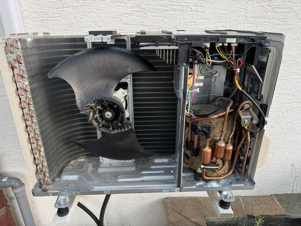

Vor ein paar Tagen hat mich dann aber doch die Neugierde gepackt und ich habe mich selbst Mal auf Fehlersuche begeben.
Also erstmal das Außengerät geöffnet. Zum Kompressor laufen 3 Kabel (Blau (V), Gelb (W), Rot (U). Die habe ich Mal abgezogen und dann die Windungen im Kompressor gemessen. Und siehe da, alle Windungen haben den selben Widerstand, so wie es sein muss. Keine Ahnung, was die Fachfirma da gemessen hat...

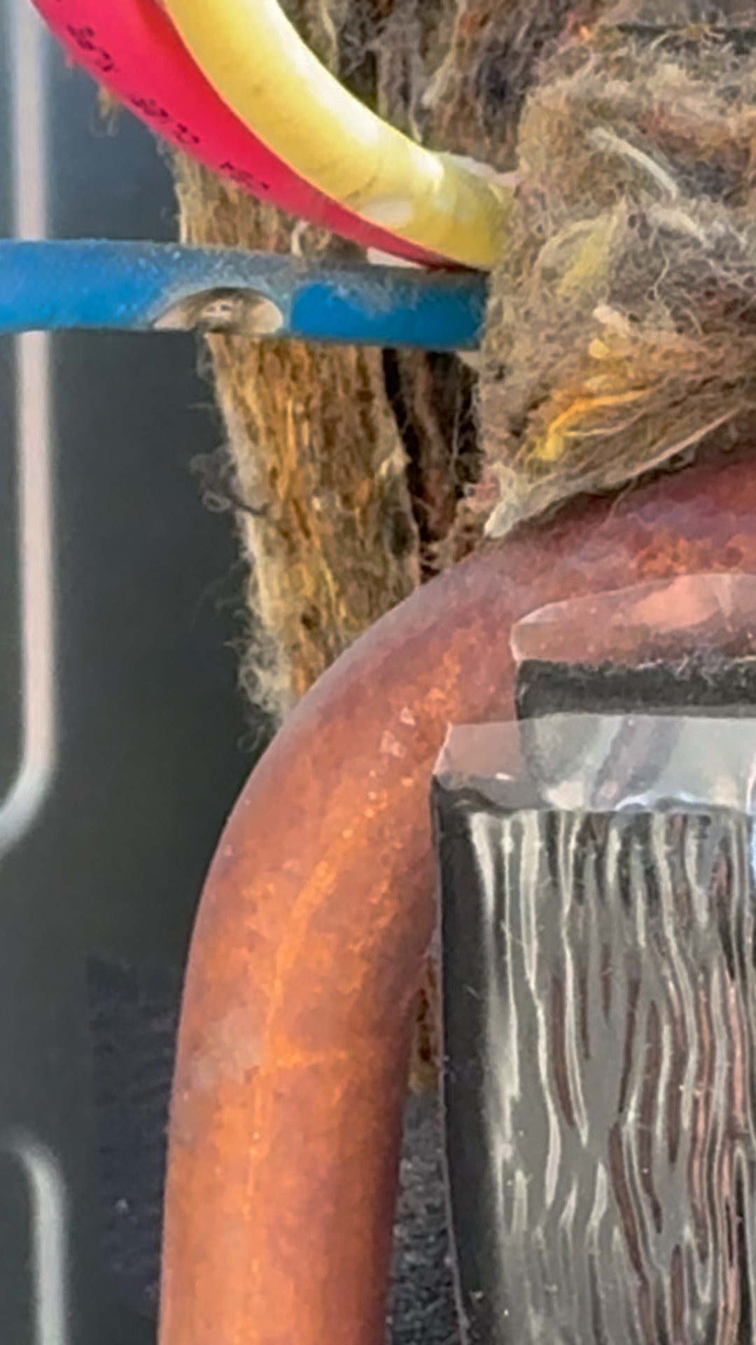

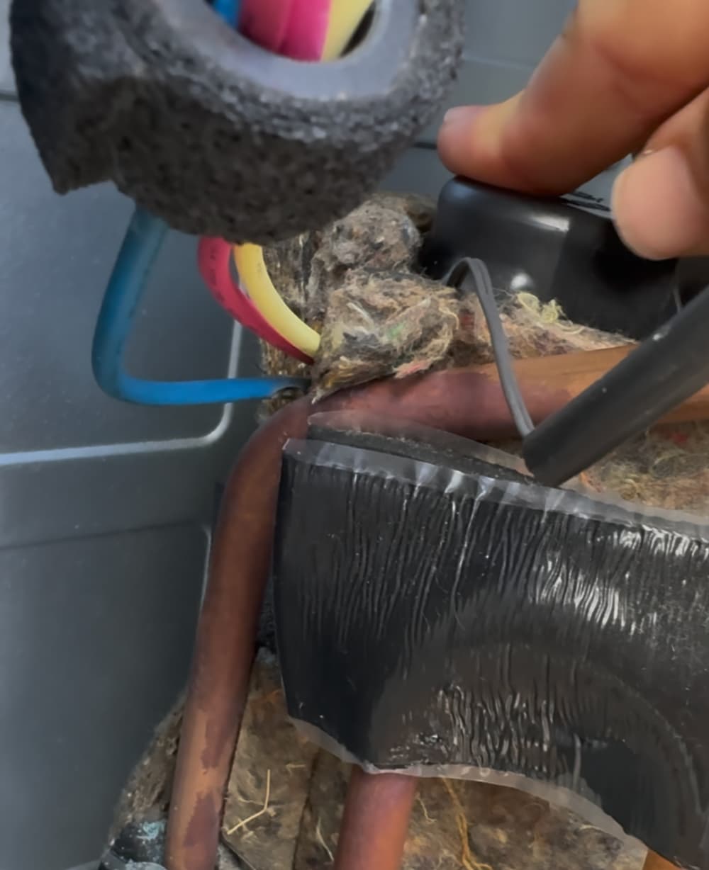

Der Kabelstrang wurde bei der Produktion der Außeneinheit falsch verlegt. Das blaue Kabel lag direkt auf einem Kupferrohr und ist über die letzten 3 Jahre durch die entstandene Hitze bis auf die Ader runter geschmort. Als die Ader frei lag, gab es einen Kurzschluss, was dann zum Fehler F99 und dem auslösen des RCDs geführt haben muss.
Wenn ich sie einschalte, geht der Lüfter an und ich kann an den 3 Phasen eine Spannung von 118V messen. Am Kompressor tut sich allerdings gar nichts.
Als nächstes habe ich mir Mal das Leistungstransistor IC (IPM) auf der Hauptplatine angeschaut und mit einem Diodenprüfer die Schwellenspannug der einzelnen Transistoren gemessen. Einer hatte Durchgang, alle anderen haben bei 0,5V geschaltet.

An P-V hängt auch das blaue Kabel zum Kompressor. Also ist mindestens der IPM kaputt.

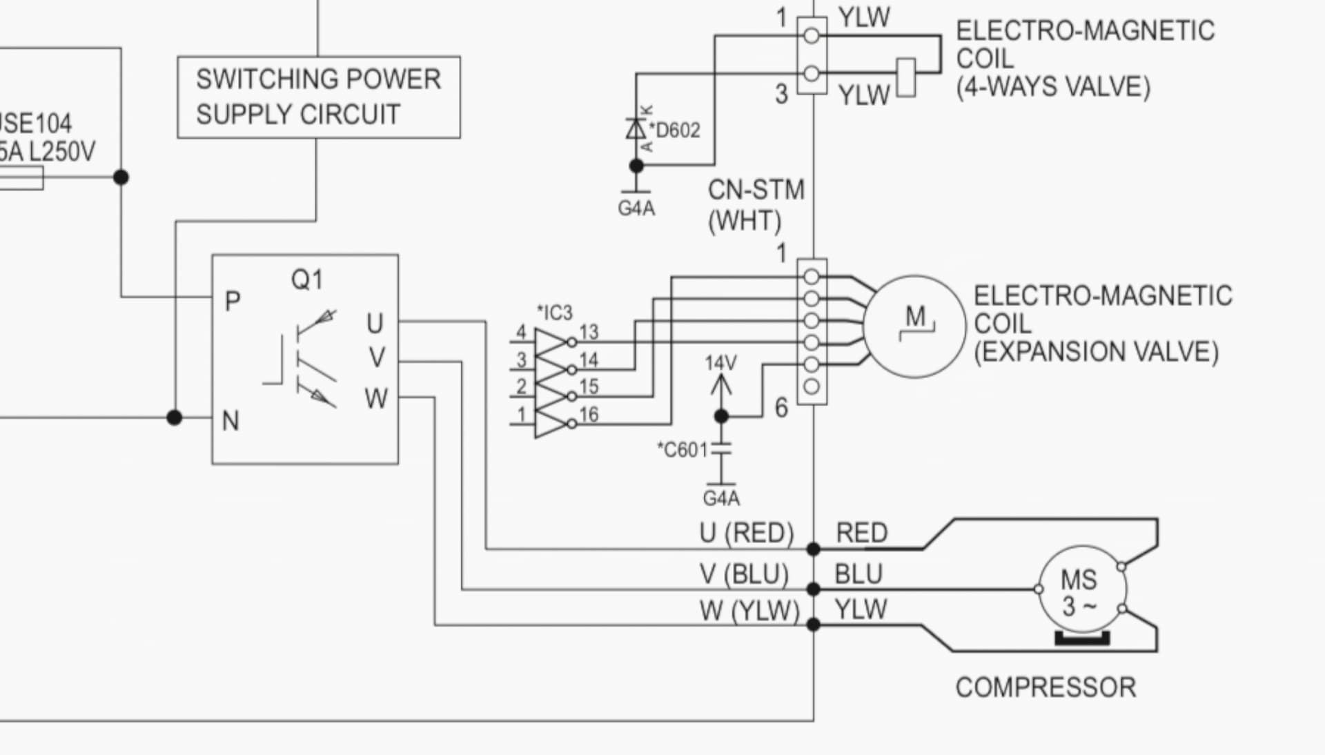

    Laut Service Handbuch müsste es ein "ACXA70-12030" sein.

Auf jeden Fall sehr interessant deine Fehlersuche. Wenn ich so eine Anlage hätte, würde ich sofort mal nachschauen, ob das Kabel ähnlich falsch verlegt wurde. Könnte einiges Geld sparen.

Das Teil sieht ungefähr so aus
Und ja, sehe ich auch so. Mal die Abdeckung weg schrauben und nachschauen könnte sich auf jeden Fall lohnen :sweat_smile:
Ok, ein Chip, wo man nichts separat tauschen kann, wie bei einem Modul. Wenn du ein Foto von der Beschriftung machst, gibts vielleicht Leute, die was dazu finden. Kann aber auch sein, dass das Teil kundenspezifisch ist und nicht am freien Markt zu bekommen.
Wenn es kein Kundenspezifischer Hybrid ist sollt man an hand der Bezeichnung eventuell an Daten und Schaltschema kommen. 400 € sparen lohnen schon ein paar Purzelbäume.

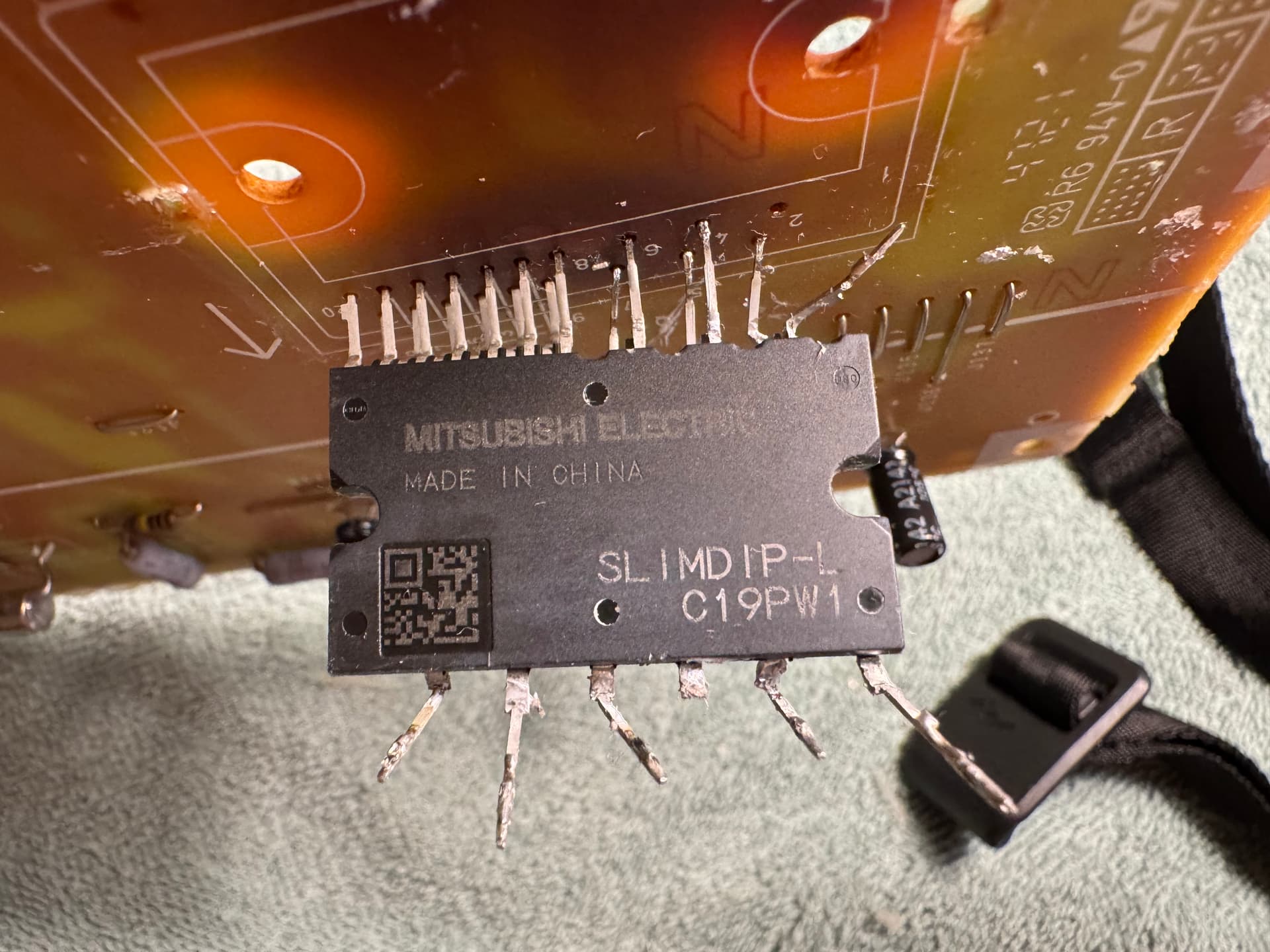

@win Ich werde das Teil morgen von der Platine löten. Die Bezeichnung steht leider auf der Unterseite :frowning:
@assa13 Zuerst den Deckel (links und rechts zwei Schrauben, vorne eine), dann kannst du die Front abnehmen (Unten 3 Schrauben, oben 2, rechts neben dem Lüfter eine)

Unter SLIMDIP-L
Bin mir nicht sicher, was die untere Zeile genau aussagt :thinking:
Ah, ganz simpel.
Der Code darunter könnte ein Datumscode sein und weitere Infos zur Herstellung, der ist dann immer anders.

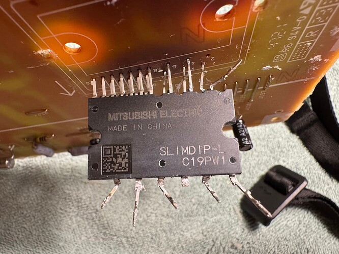

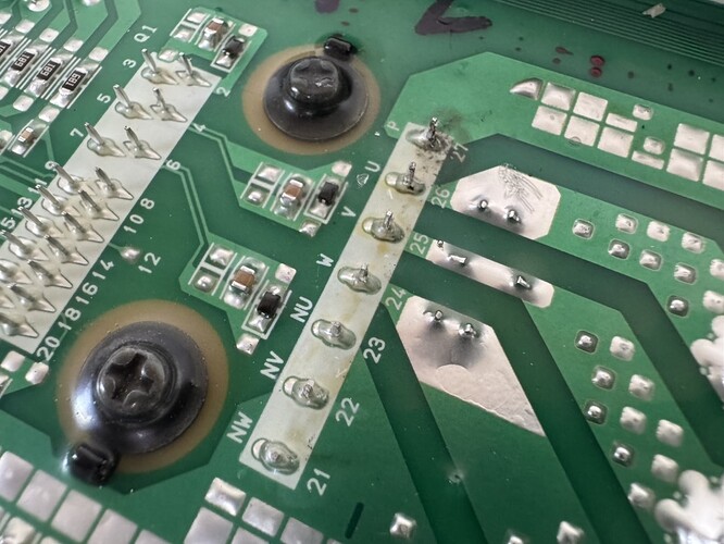

Wenn ich sowas auslöte, knipse ich zuerst alle Beinchen von oben ab, so dass ich dann nur noch einzeln die Pins aus der Platine ziehen muss. Das schont die Platine.
Auf jeden Fall super, dass man hier noch auf Bauteilebene reparieren kann.
Ja ja, das auslöten war anders geplant :joy:
Nicht meine beste Arbeit :winking_face_with_tongue:
Aber find ich auch super, dass das alles Teile von der Stange sind :slight_smile:
Es wäre nur echt net von Panasonic gewesen, wenn sie in ihrem Service Manual nicht irgendeine interne Nummer für den Chip verwendet hätten…
