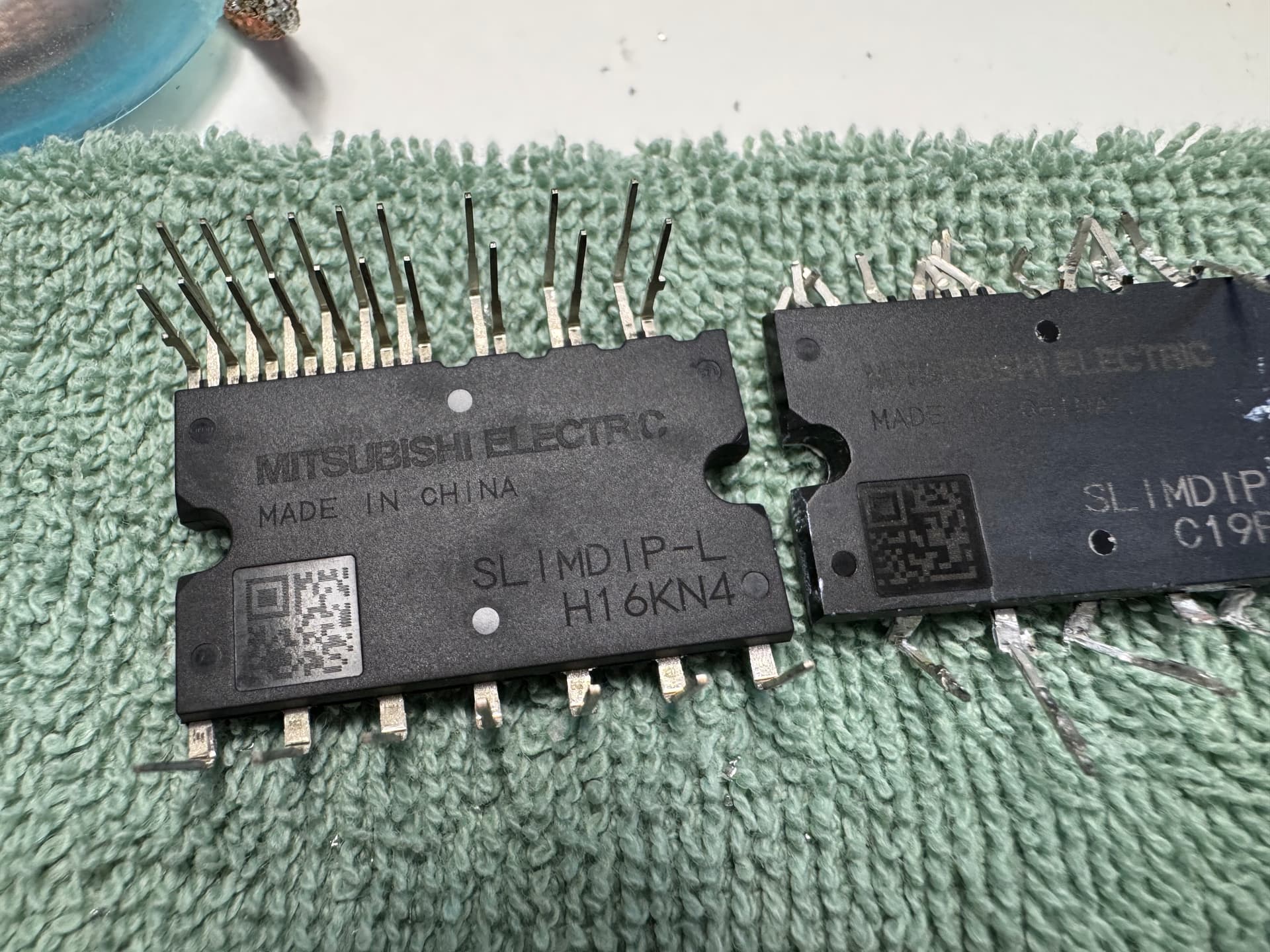

Bin gespannt. Gar nicht benutzt.
Miss mal die Transistor Strecken. Einfach ein paar Punkte vor Einbau mit dem alten vergleichen.
Ich hab mir vor Tagen das 4 € Teil dazu bestellt. Verkraft ich wenns nix wird.
Die Bezeichnung wurde jetzt halt kpl gelasert da kann auch das Made … geändert worden sein. Faker haben es somit einfacher.
Nö. Die Gehäuse Markierungen stammen wohl aus der gleichen Fertigungsanlage.
Wie es aussieht, muss ich diesen Winter wohl nicht frieren ![]()
Sie surrt glücklich vor sich hin und macht warm ![]()
Geil! für 5€ repariert! So muss dat sein.

Den Hybrid merk ich mir. Für den Preis eine 3fach 450 V 15 A Brücke incl. Treiber für alles mögliche.
